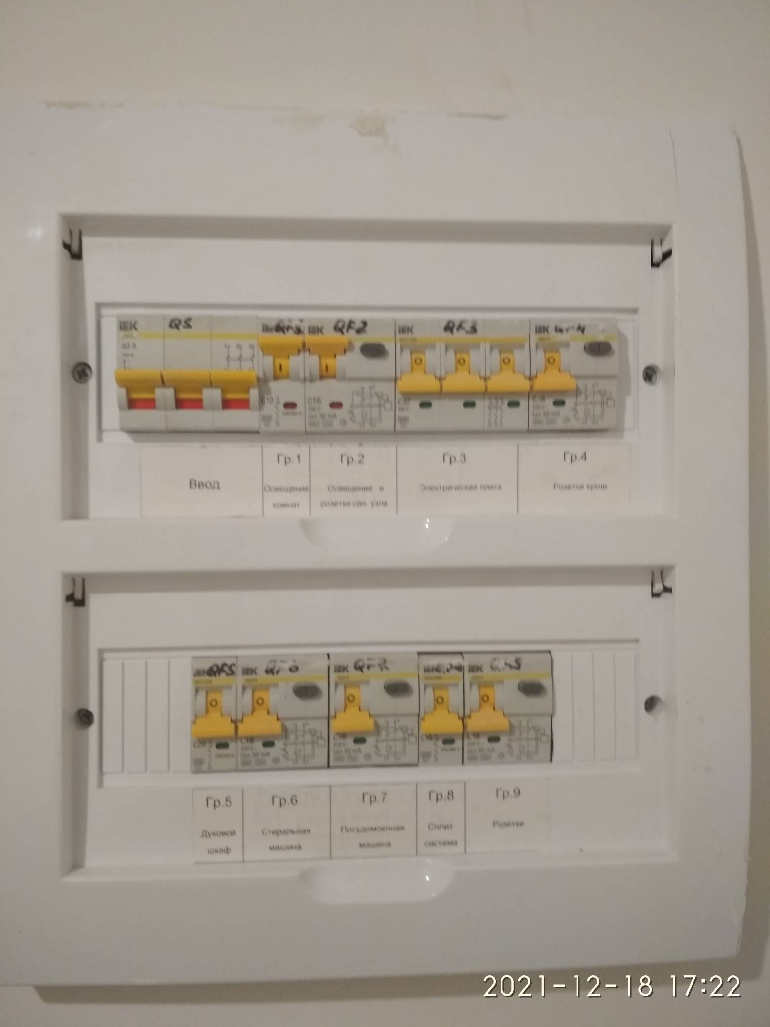

ilnaz88, УЗМ - лишние, или настолько всё плохо построено? пс. а что стоит в МОП?

Юрка, юра Т, на двушку 14-15кВТ, сейчас затрудняюсь ответить щит что стоит в квартире,
то что стоит в мопе

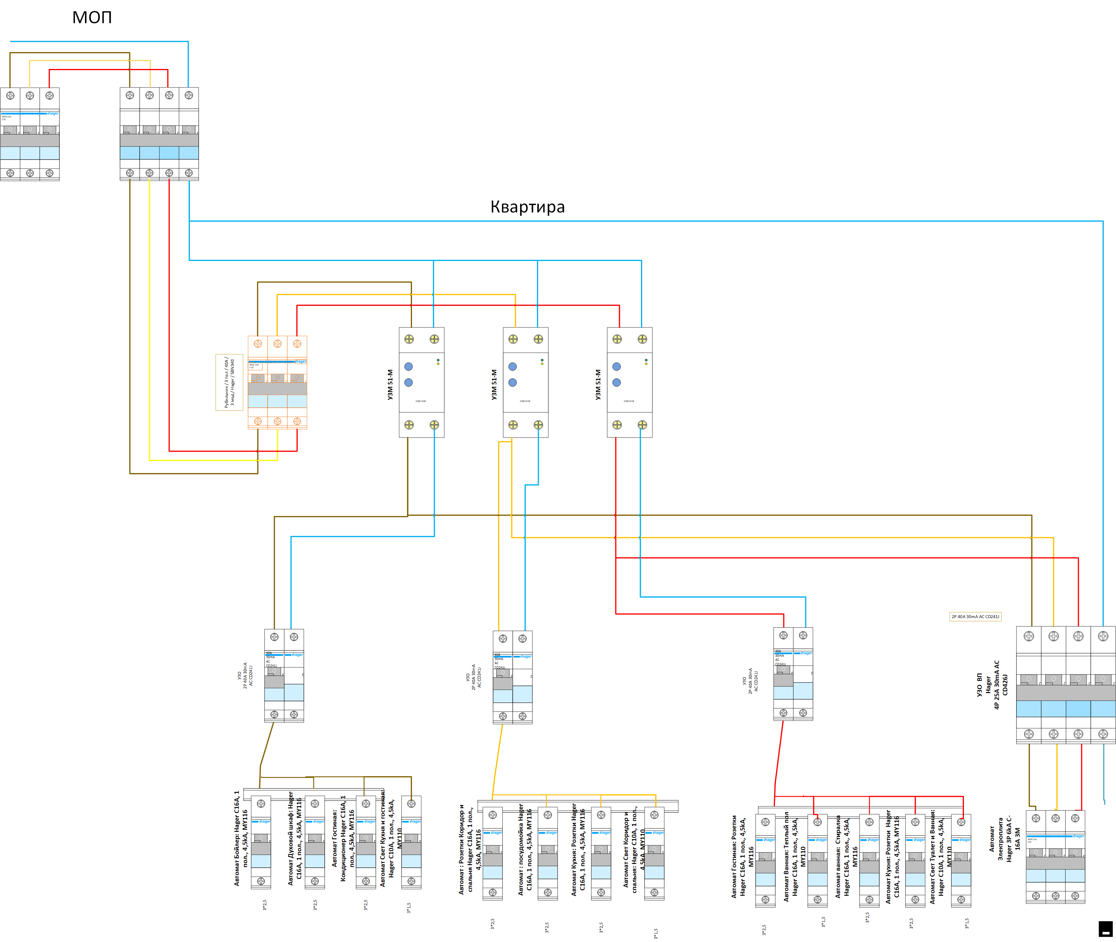

dokar, принято, вот как пример, то что сделал

ilnaz88 написал: пример, то что сделал
Собирайте. Только на тёплый пол артикул указан верно - MY110, а в описании указано С16, не перепутайте))

ilnaz88 написал: а в таких магазинах петрович, амперкин, или леруа - там же исключено продажа поддельных автоматов от именитых брендов?
Могу продать не поддельный АББ. Нннада? Нейтраль для плиты не обязательно брать как нарисовано на схеме, можно с выхода УЗМ.

ilnaz88 написал: У меня со стены провод торчит 5*4.
в проекте, вроде, указано 6мм2

03.01.2022 в 19:28:32
MaSeVi, спасибо, исправил

Юрка написал:
Юрка, Спасибо, решил уже на hager собирать щиток =) По поводу нейтрали, буду иметь ввиду, спасибо!

ZooZoo, простите ввел всех в заблуждение, сечение провода на варочную панель идёт 6 мм.кв,

юра Т, читаете в новостройке это лишним?

ilnaz88 написал: По поводу нейтрали, буду иметь ввиду, спасибо!
насчет нейтрали вам глупость сказали, не слушайте
