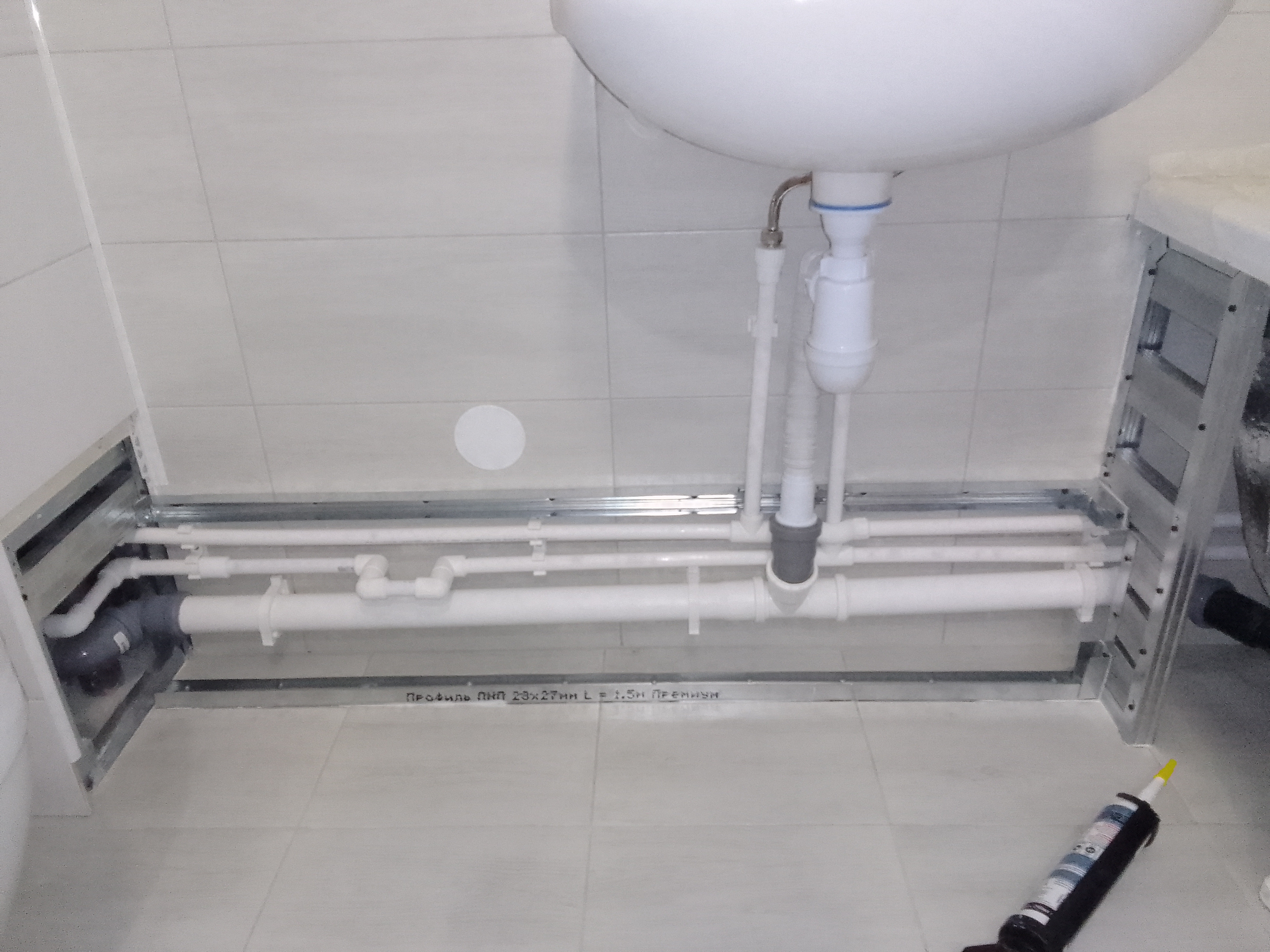

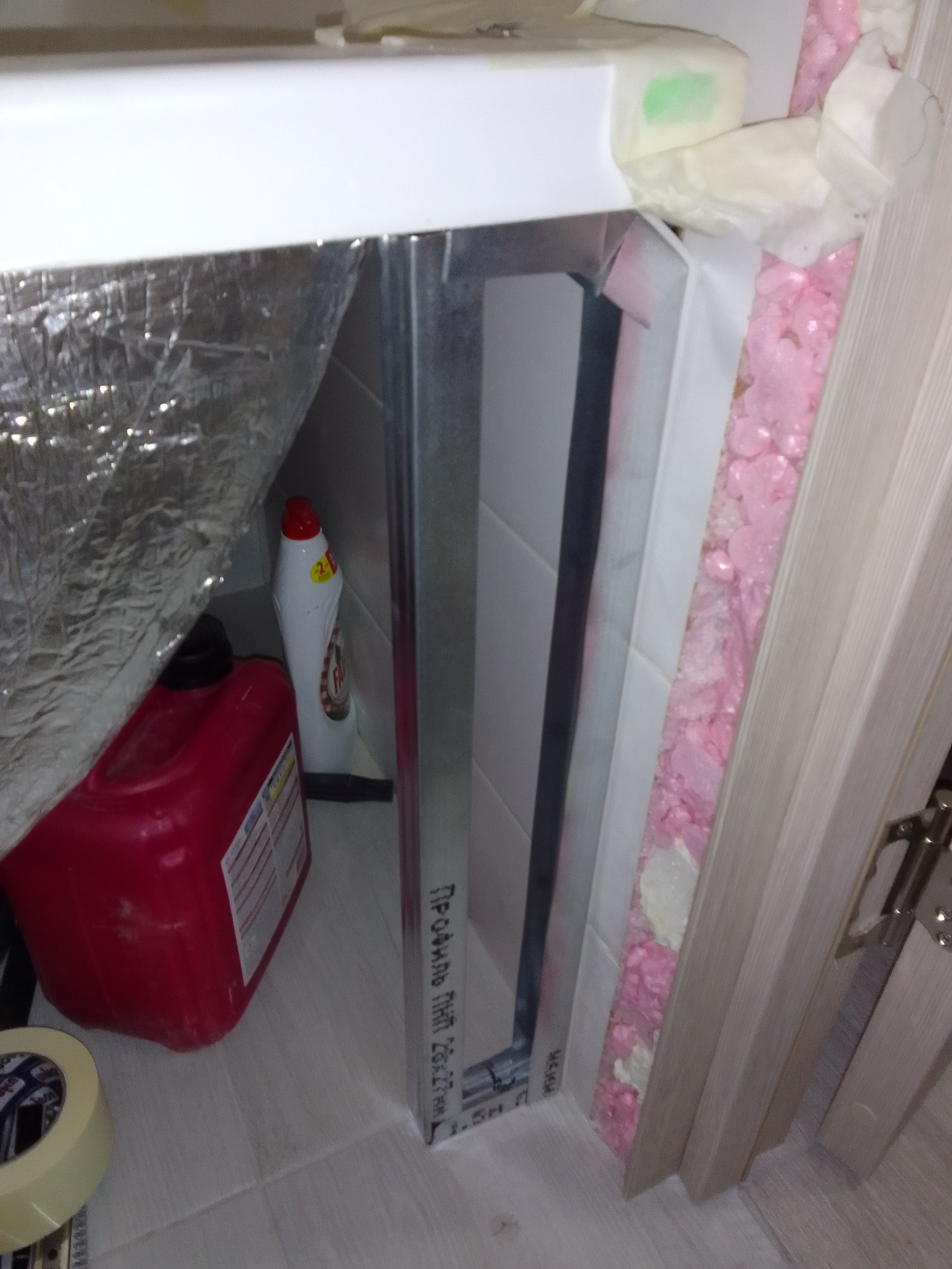

BV, Выше скинул. В итоге клей герметик ,засверлил 20мм,6 буром. , Дюбеля 6х30 обрезал под размер отверстия...19 саморезы клопы (без бура) вошли отлично! Не провернулись, держат хорошо! На длинном профиле 9 отверстий,на одном коротком 3 штуки...на другом 2 шт. ...как то так! Я не профи,так что прошу тапками не закидывать особо) под ванной сделал только края под плитку,потом буду делать створки раздвижные)))

rusnikos, сверление было СОВЕРШЕННО лишним.

BV, ну я решил сделать по полной))))) главное ,что пол греет,ошибок не выдает) больше проблем с его засверливанием было...сверло по плитке его не берет,пришлось чуть помучиться,чтоб хотя бы пройти глянец(или как там это называется) а дальше тупо перфоратором...чуть сколол конечно,но в пределах профиля)

rusnikos написал: больше проблем с его засверливанием было...сверло по плитке его не берет,пришлось чуть помучиться,чтоб хотя бы пройти глянец(или как там это называется) а дальше тупо перфоратором...чуть сколол конечно,но в пределах профиля)
совершенно бесполезная и глупая работа :killyourselfbywall: Причем на грани фола - 20мм легко можно было угодить в кабель...
На будущее - если есть остатки профиля - приклейте где-нибудь для теста сантиметров 20 на Ваш Соудал - и потом, через неделю попробуйте оторвать

BV, ну я рассудил так,что плитка 0.8 см...клей 0.5..итого 13мм...плюс стяжка над кабелем теплого пола....наврятли она 7мм толщиной... В итоге то все норм же)))) я уже отрывал приклеенный наличник на этот клей. Да,он держит отменно. Но теперь зато я полностью уверен в том,что все будет держаться хорошо и не только на клею))) В любом случае спасибо вам за оценку и комментарии!!! Это всегда нужно и важно! ЗЫ.кстати я в родительской квартире на этот герметик унитаз приклеил...даже не шелохнется

rusnikos написал: ну я рассудил так,что плитка 0.8 см...клей 0.5..итого 13мм...плюс стяжка над кабелем теплого пола....наврятли она 7мм толщиной...
Вы можете рассуждать сколько угодно, а кабель может быть слое клея прямо под плиткой. Так строителям проще. Вам просто повезло. Свечку поставьте :)
rusnikos написал: что все будет держаться хорошо и не только на клею)))
от этих дюбелей на 20мм - толку ноль целых хрен десятых - это просто глупо

BV, ну не знаю насколько ноль,они держал,не проворачиваются,саморезы норм закрутились до упора встали...ну я ещё и под дюбеля клея бахнул,на всякий пожарный))) Да свечку поставлю когда ремонт доделаю...та ещё эппопея...много чего пришлось впервые делать)))

Если че с теплым полом теперь, застройщик легко соскочит - дырок насверлили. Сами с гарантии сняли.

Мишутк, если докажет,что я его повредил,то конечно. Но судя по соседям там гарантия "вилами по воде писана" .Сдохнет,да и х с ним...мне он в принципе нафиг не нужен...все равно разогревается часа 3
