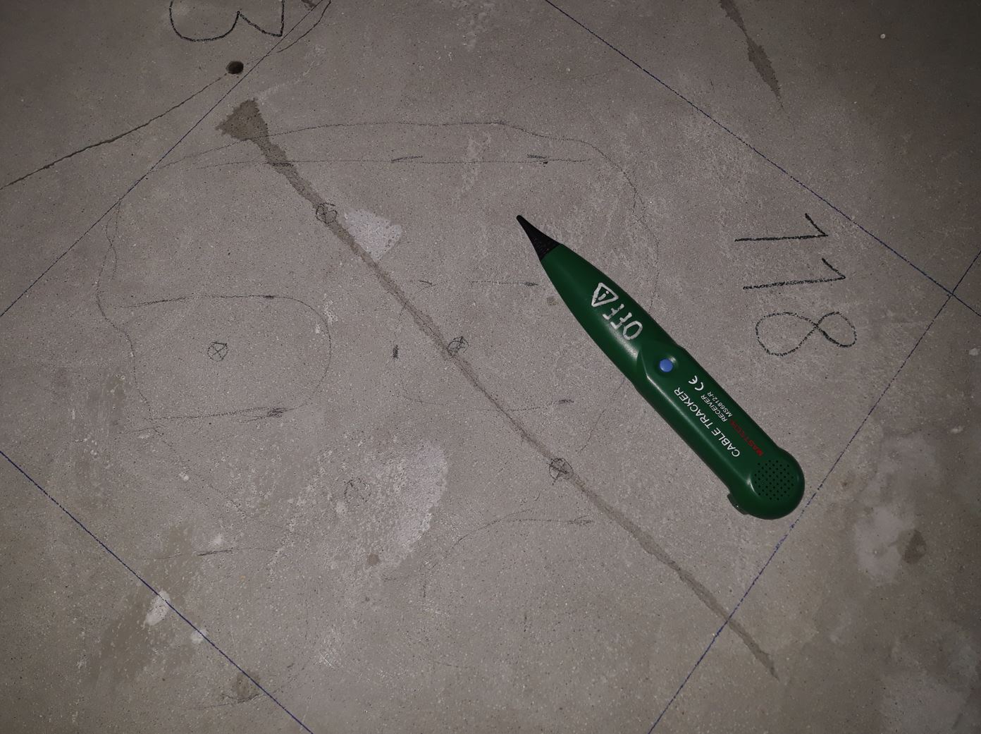

rusnikos написал: пробовал,под питанием не видит...детектор самый простой
вот такой (недорогой) видит:
Inter написал: За неимением подобного девайса-использовал половую тряпку
на плитке еще куда ни шло, а на стяжке впитается быстрее и ничего не разберешь

rusnikos написал: В ванной отделка от застройщика...теплый пол и плитка. Требуется засверлить отверстия под крепление экрана ванны.

Определить кабель в стяжке по тряпке? Тут тепловизор с высоким разрешением 160х120 при долгой работе кабеля в стяжке ничего не увидит, потому что стяжка равномерно распределяет тепло. Так стяжка в 3 см уже нивелирует тепловую зебру от кабеля с шагом 12 см, если смотреть кабель по тепловизору, то это первые 5-10 мин, потом просто большое тепловое пятно, кабель в стяжке по электромагнитному тестеру маловероятно, слишком сильно стяжка, как заземление подавляет сигнал, с нагревательным матом все намного проще, он под поверхностью напольного покрытия

Mr.Wolf написал: Определить кабель в стяжке по тряпке?
Границу-то можно увидеть. По идее под ванной ТП быть не должно.
