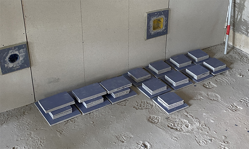

Для этой стены сделали звукоизоляционные подрозетники из 6 слоев гипсокартона. Клеили слои тем-же герметиком, но ждали высыхания несколько дней. Вот размеры слоев.
Но мы поняли, что "Второй слой" мал. Нужно делать его еще на 1-2 см шире. Сделаем так в следующий раз. Фаски на "втором слое" сняты, чтобы было потом удобнее шпаклевать. Отверстия под подрозетники сверлили обычной коронкой 68 мм. Крепили подрозетники на Ротбанд с грунтовкой Knauf Мультигрунд. На "втором слое" под подрозетники сняли фаску, чтобы немного "утопить" их в гипсокартоне. Для заведения провода сверлили отверстие 24 мм (трубка для провода 21 мм).
