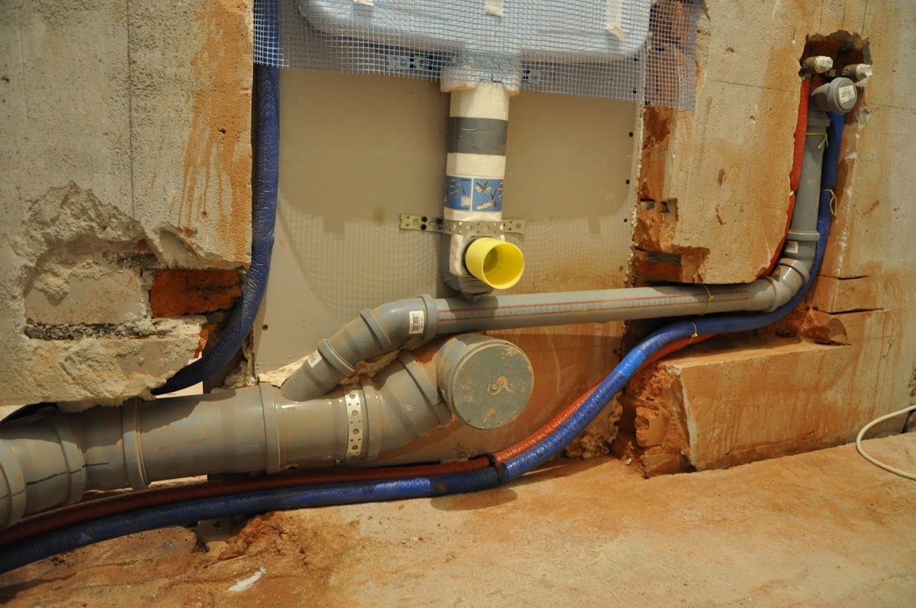

Мастера, добрый день. Прошу совета, может у кого-то был опыт. Инсталляция Grohe Rapid SL. Многоквартирный обычный дом со стояками. Комплектное колено излива унитаза - угловое 90мм с переходом на 110. Стандартное подключение, насколько я понимаю, что я к комплектному колену присоединяю обычное 110 колено прямой угол или 45 градусов, а от него уже отрезком прямой трубы или отрезком прямой трубы и вторым коленом 45 в канализационный стояк.
Но у меня так вышло, что если я к комплектному колену присоединяю прямой угол 110мм, то у меня отверстие уже ниже входа в стояк. Хотелось бы совета, может есть какие-то стандартные методы решения такой проблемы?

Road Runner- если кратко - то горизонтальная врезка в стояк слишком высоко, поэтому инсталляция при подключении уходит вверх ? Правильно я понял ? По возможности, лучше покажите фото с расположением стояков и инсталляции в санузле, а так же план (вид сверху) с расположением сантех.приборов. Надо видеть размеры и расстояния, тогда будет более предметный разговор.

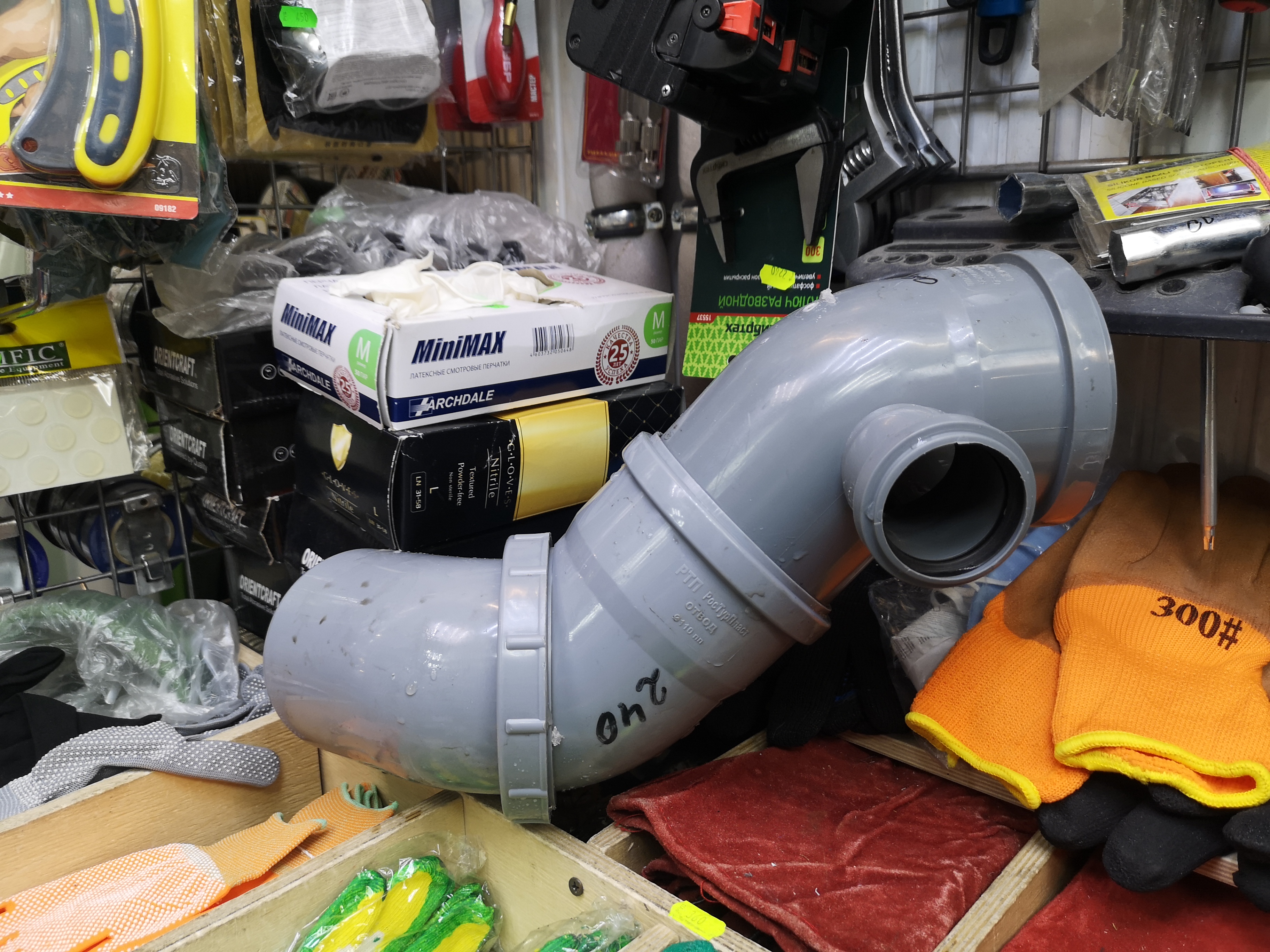

Technik-san написал: Road Runner- если кратко - то горизонтальная врезка в стояк слишком высоко, поэтому инсталляция при подключении уходит вверх ? Правильно я понял ? По возможности, лучше покажите фото с расположением стояков и инсталляции в санузле, а так же план (вид сверху) с расположением сантех.приборов. Надо видеть размеры и расстояния, тогда будет более предметный разговор.
Technik-san, да, горизонтальная врезка получается выше на 1.5-2 см даже при установке на стандартную высоту 41 см (край чаши от пола), а хотелось установить примерно на 37см, т.к. рост у меня ниже среднего. Вот я примерно собрал (пока просто в магазине) детальки, которые бы мне дали нужные расстояния и высоту (с учетом, что тройник войдет в отвод до упора, просто не стал полностью втыкать в магазине):
Но при этом - эта серая труба и должна быть на входе в стену, комплектное колено 90мм с прямым углом уже не встает.
Фото с инсталляцией и стояками в квартире сейчас пойду сделаю.

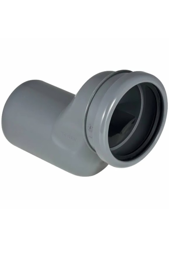

stad, ну, у меня же были вопросы не про конкретные четкие ответы как мне смонтировать весь узел. Собственно у меня второй вопрос отпал, в инструкции гроя комплектное 90мм колено нарисовано с утолщением на конце, типа переход на 110. И, со слов прораба, я думал, что его отпилить проблема и поэтому слишком высоко, но оказалось, что там утолщения никакого нет и высоты не хватает даже если присоединиться к нему под самый верх (не говоря уже о том, что прораб выставил инсталляцию на 41см высоту чаши унитаза и уже на ней не хватает высоты канализации, а хотелось бы еще ниже). Да и третий, считай, отпал, прямых труб с местами для крепления в штатный хомут инсталляции - я не нашел. Нашел только на витрине у одного торговца эксцентриковый переход 90 на 110 и там вроде даже были бороздки для крепления в хомуте.
Так что сейчас такой вопрос: Есть ли у кого опыт - не использовать в подводе инсталляции комплектный хомут и комплектное колено с прямым углом, а заменить его на хомут 110 и трубу 110? Если так никто не делает, возможно надо искать тогда любой переход 90 на 110 и как-то его закреплять в хомуте инсталляции...

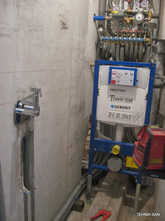

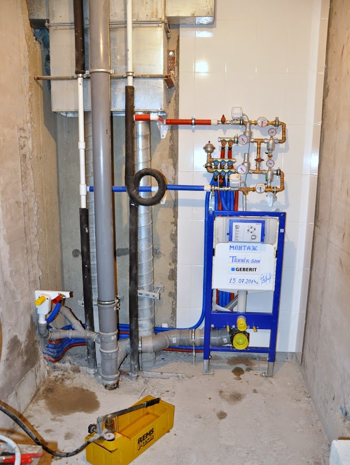

Road Runner написал: Есть ли у кого опыт - не использовать в подводе инсталляции комплектный хомут и комплектное колено с прямым углом, а заменить его на хомут 110 и трубу 110?
Можете выбрать подходящий вариант
