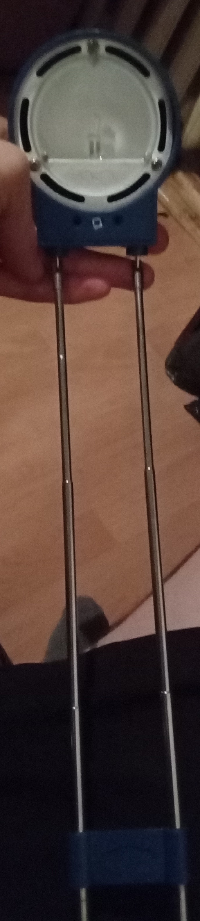

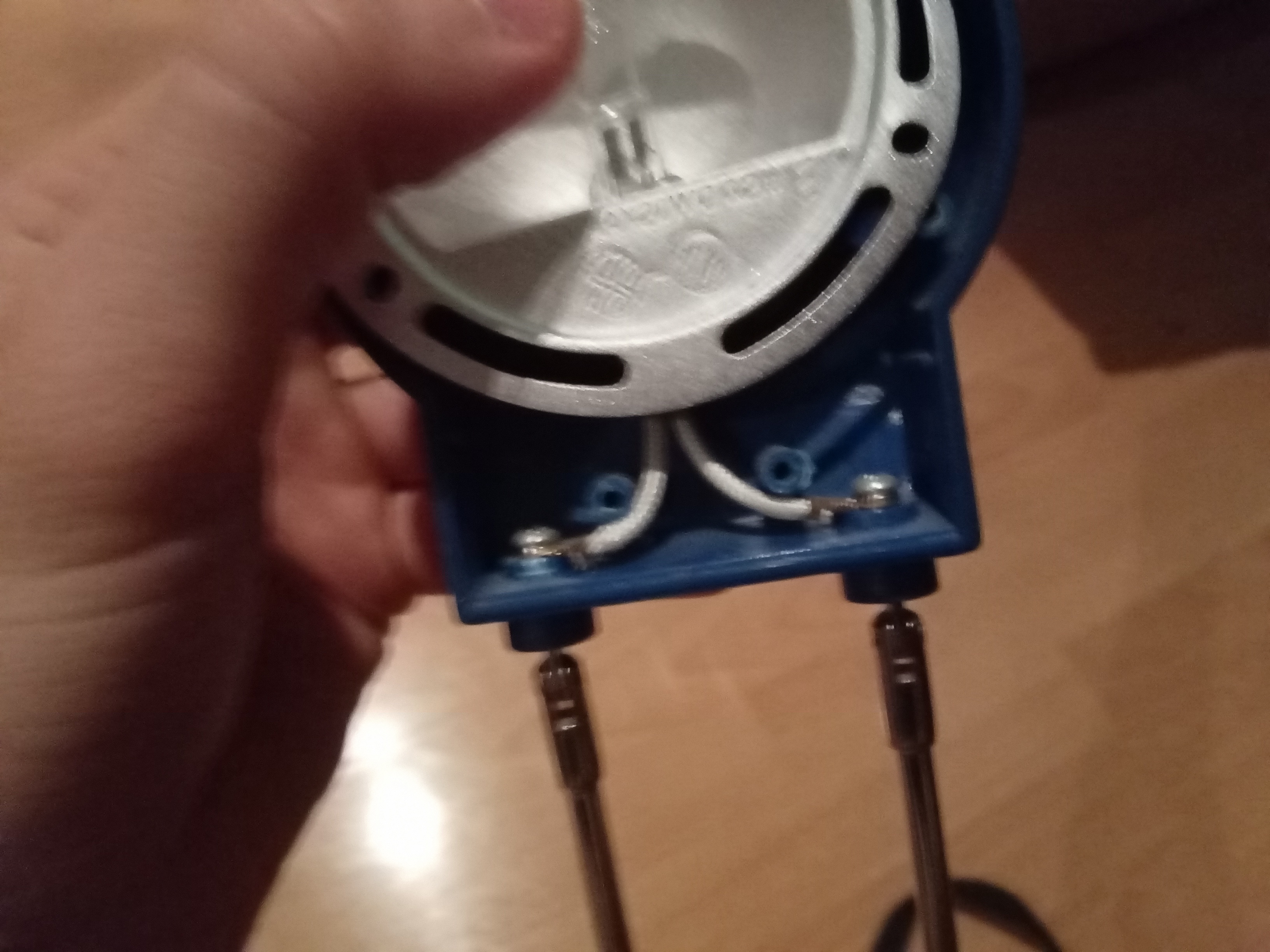

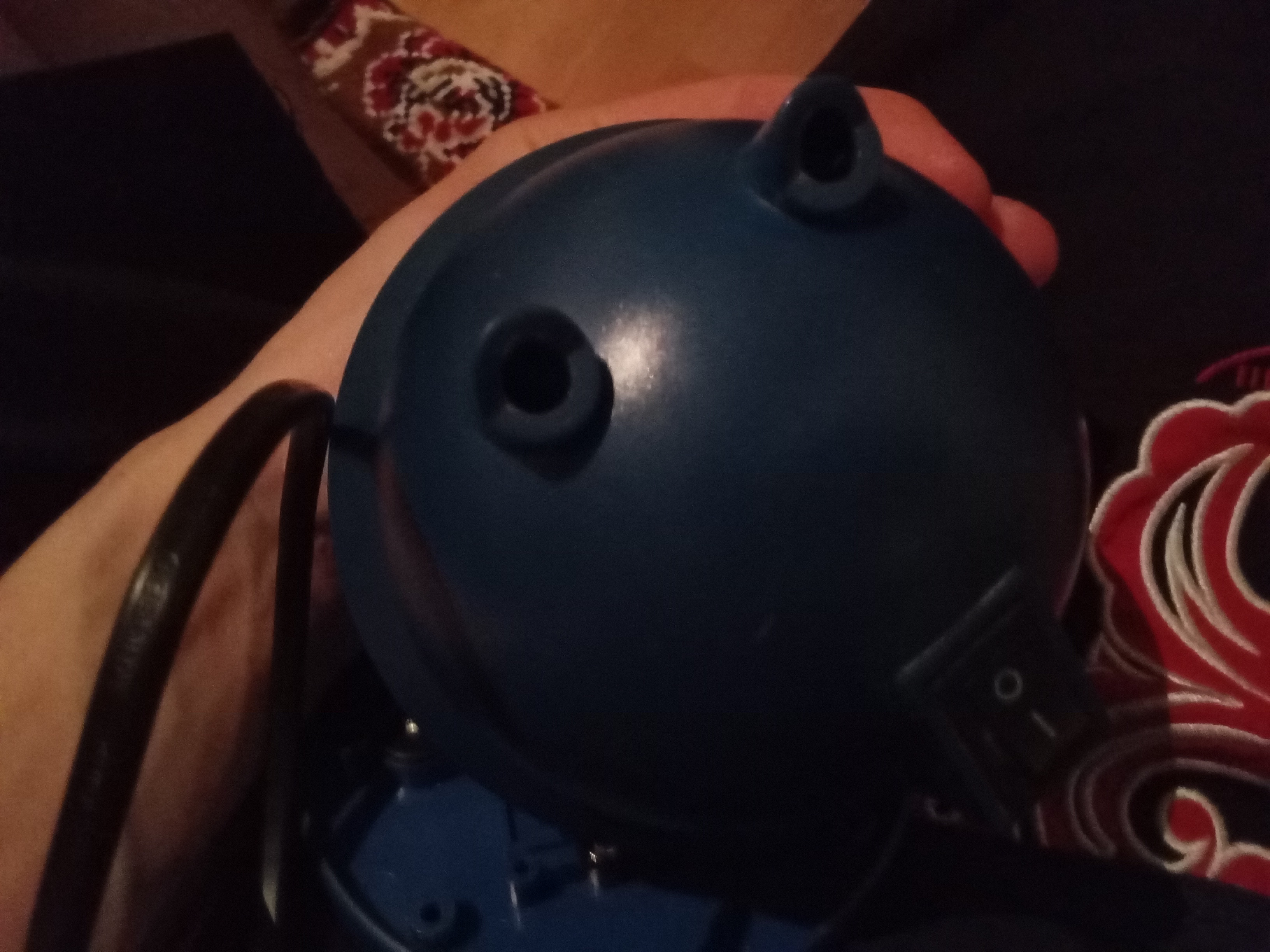

Здравствуйте. Хотел отремонтировать настольную лампу. Не могу понять откуда течёт ток. Через телескопические стойки? Разве это безопасно?
Сообщений: 139358
22.01.2022 в 23:05:04
Almir22 написал: Через телескопические стойки?
да. Между ними 12 вольт. Это лампа из Икеи.
ser000
ser000
Регистрация: 09.04.2013
Сообщений: 11246
24.01.2022 в 09:42:20
Да.
Almir22 написал: Разве это безопасно?
Если стоит гальваническая развязка с силовой цепью, например, через понижающий трансформатор, то безопасно, а если понижение силового напряжения без развязки через импульсный блок питания, то при стечении обстоятельств может и убить.

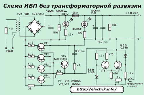

ser000, А разве у импульсных нет гальванической развязки выходных цепей? Импульсный трансформатор-то - что делает? Верно, гудит... Точней, это раньше он - гудел. нынче лишь пищит. Да ещё тоненько так, противненько... Ну, всё испоганила европа грёбаная...

ser000 написал: Если стоит гальваническая развязка с силовой цепью, например, через понижающий трансформатор
там - обычный трансформатор, без "если"

BV написал: там - обычный трансформатор, без "если"
К сожалению, не везде. Вот пример импульсного БП без гальванической развязки. ссылка

zvezdopad написал: К сожалению, не везде.
На вашем рисунке в схеме красуется трансформатор:
BV написал: Это лампа из Икеи.
Не знаю что это значит, но судя по картинкам такой лампы из икеи там действительно трансформатор:

ser000, Надо-же, "слона-то я и не приметил". В неожиданном для меня месте устроился трансформатор. Кстати, очевидная ошибка Доверился автору не глядя на схему. А там, оказывается, гальваническая развязка в самом начале. Отделяющая высковольную часть от низковольтной.
