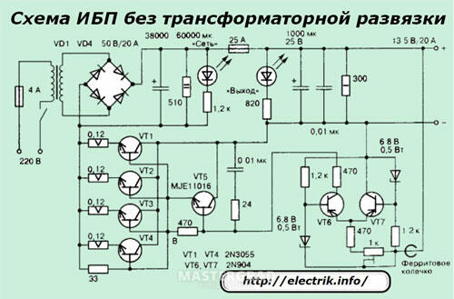

Текст в статье:
Импульсный блок питания с гальванической развязкой
В этом случае высокочастотные сигналы направляются на импульсный трансформатор, осуществляющий гальваническую развязку цепей.
и
Импульсные блоки питания без гальванической развязки
В импульсных блоках питания, разработанных по алгоритмам, исключающим гальваническое разделение, высокочастотный разделительный трансформатор не используется,
Да и в общем - статью лучше читать сначала, и воспринимать в целом - тогда и контекст отдельных частей будет понятен.
Автор же не виноват, что Вы статью не читали, и только посмотрели на названия к схемам, правда? :)

BV написал: трансформатор - до ИБП
Что за бред? Трансформатор входит в принципиальную схему ИБП. И является неотъемлемой частью ИБП. Эрго - он и задуман с гальванической развязкой высковольной части от низковольтной.
BV написал: если мы говорим именно о ИБП, а не о источнике питания В ЦЕЛОМ
Ещё раз повторю - траносформатор в данной схеме и есть НЕОТЪЕМЛЕМАЯ часть ИБП. Поэтому, отделять одно отдругого - ошибка.
BV написал: Автор мог бы и без транса и диодного моста разместить схему ИБП без гальванической развязки - тогда бы и вопросов не было, нарисовал бы питание преобразователя 50 вольт 20А постоянки - и не важно откуда оно взялось.
Тогда это перестало-бы быть СЕТЕВЫМ источником питания. А если-БЫ использовалось входное напряжение менее 30-ти вольт, то галваническая развязка вообще-бы не понадобилась. Понятно-же, что отделение высоковольной части от низковольной подразумевает наличие обоих, не так-ли? А вы рассуждаете о разделении при отсутствии одной из них.
BV написал: Схемы в целом - да, а именно ИБП - по схеме с развязкой, в другой - часть, относящаяся к самому ИБП без развязки.
О неразумности деления общей схемы на части уже говорил выше. Так можно скатиться до обсуждения кол-ва витков в обмотках и ёмкости отдельных конденсаторов. Что совершенно не принципиально.
BV написал: Импульсный блок питания с гальванической развязкой В этом случае высокочастотные сигналы направляются на импульсный трансформатор, осуществляющий гальваническую развязку цепей.
Дискуссия о чём? О ГАЛЬВАНИЧЕСКОЙ РАЗВЯЗКЕ? Или о конкретных принципиальных её воплощениях? Какая разница - где она будет расположена? Принципиально важно её наличие, а не местонахождение.
BV написал: Автор же не виноват, что Вы статью не читали, и только посмотрели на названия к схемам, правда?
Правда в том, что именно вы правды и не знаете. Имею в виду ваше предположение. Более того, я отчего-то уверен, что и зная правду, вы не поспешили-бы исправить свои заключения.

BV, И для иллюстрации оных различий автор выделил ДВЕ разичающиеся рубрики? Озаглавив одну из них - "Импульсные блоки питания без гальванической развязки" а другую - "Импульсный блок питания с гальванической развязкой"? При этом "забыв", что сия "гальваническая развязка" присутсвует в обоих? Ведь, не станете-же вы утверждать, что эту самую, несчастную развязку можно обеспечить не только в ВЧ части? Что место нахождение гальнической развязки принципиальной разницы не имеет? Важно, отсутствие непосредственной электрической связи высоковольтной части с низковольной. А уж ВЧ их будет разделять или НЧ - абсолютно неважно.

zvezdopad написал: Вот пример импульсного БП без гальванической развязки.
На приведенной схеме линейный, а не импульсный блок питания. С гальванической трансформаторной развязкой.

AKI, Кстати да. "Слона" не заметил - даже не посмотрел в схему :swoon

AKI написал: На приведенной схеме линейный, а не импульсный блок питания. С гальванической трансформаторной развязкой.
Тем более. Схему я выложил ориентируясь на однозначную подпись в картинке. Значит, ещё одна ошибка автора. Претензии не ко мне, а к автору. Подпись на картинке имеется и она (подпись) не допускает двойного толкования. Я не углубляюсь в подробности, ограничившись обуждением конкретного узла - гальванической развязки. Ошибки автора наглядны.
