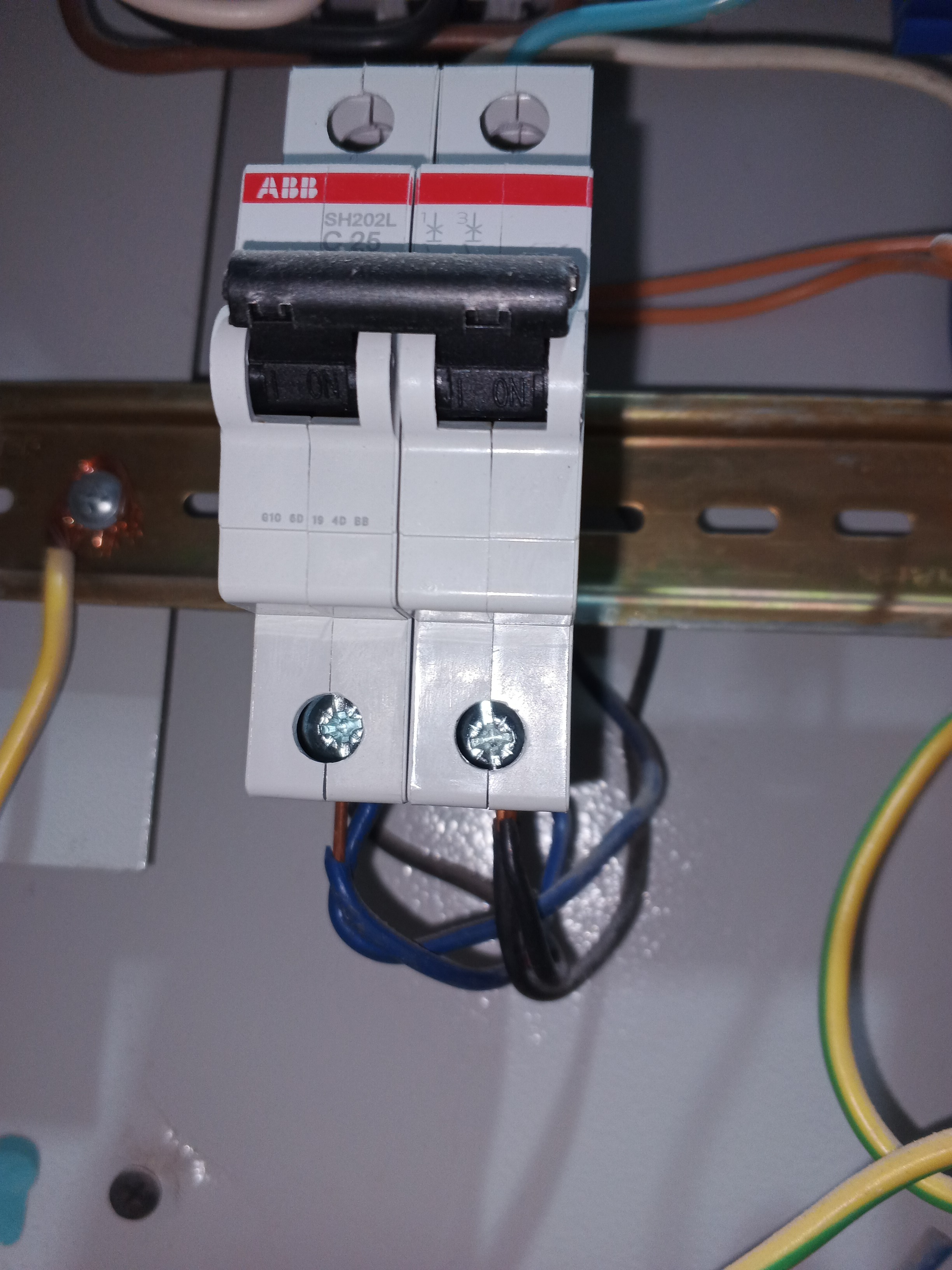

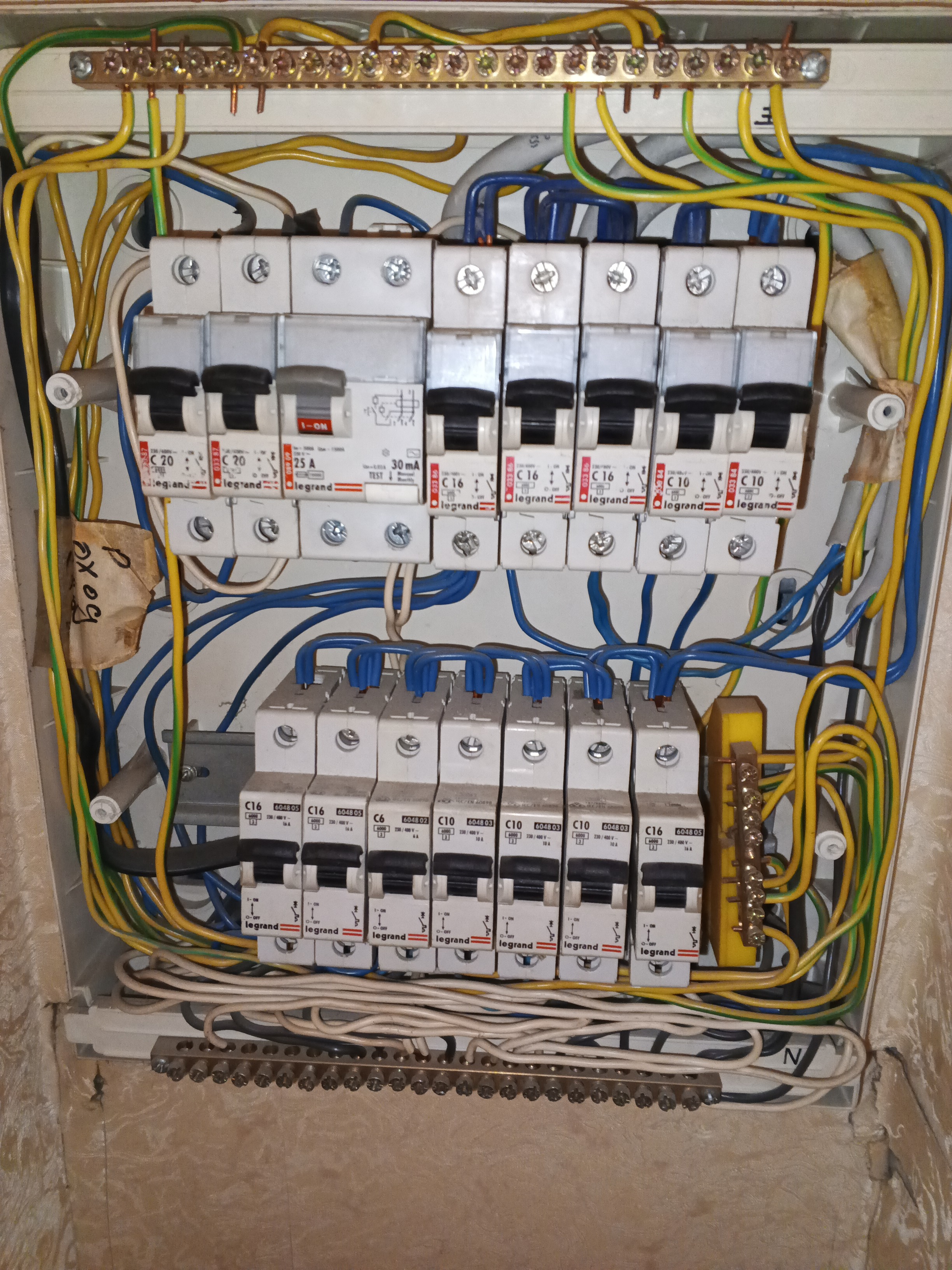

Если использовать , к примеру, жилу с изоляцией синего цвета в качестве фазного проводника, с физической точки зрения не изменится абсолютно ничего.
В качестве иллюстрации к примеру - вчерашняя "красота":)
На лестнице - ввод сверху, цвета ввода - правильные.. ссылка
и далее, квартире
