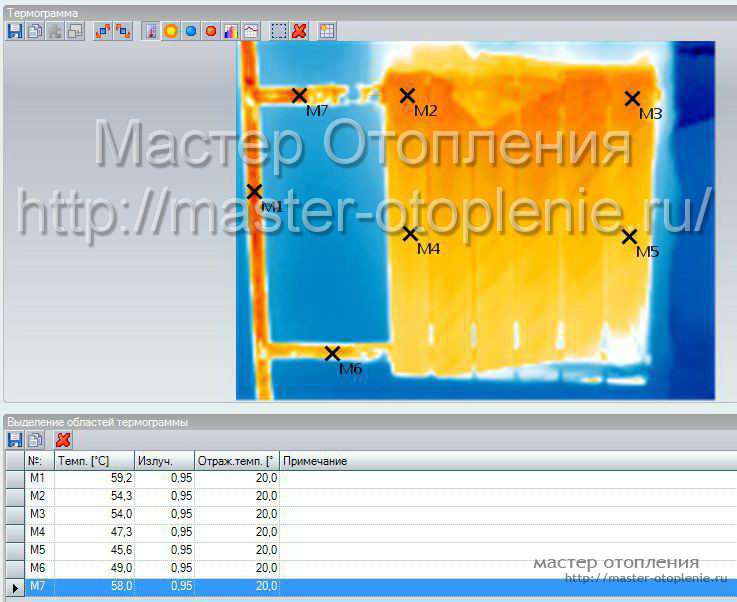

Короче.... По ссылке пожалуй единственный, наиболее полный разбор проблемы неработающих батарей https://master-otoplenie.ru/otoplenie/centralnoe-otoplenie/29-ploho-greyut-batarei.html
внизу страницы ссылка на продолжение
