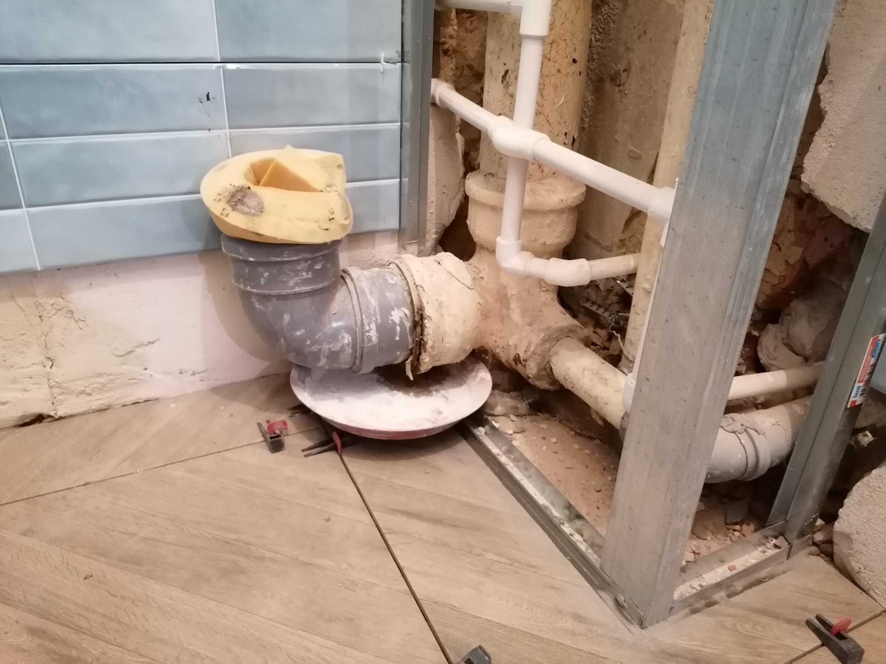

Господа, всех приветствую! Вопрос такой: имею в квартире вот такой чугунный стояк канализации с тройником. Менять его возможным пока не представляется. Есть момент — влегкую подтекает на стыке резиновой манжеты и чугунного раструба (а может, манжеты и пластика — не разглядывал, честно скажу…) — но эту проблему думаю можно решить просто заменой самой резинки (старая там раздроченная стоит) и заменой пластика. А вот с мелкой трубой, которая идет из этого тройника в ванную (через стенку) все интересней… Она D48. Мне бы поставить на ее место 50-ю… К тому же, в начале ремонта эту трубу из тройника уже вытаскивали лихие строители — естественно, нарушили всю зачеканку и она текла… Из положения вышел с помощью жидких гвоздей и какой то матери… А есть тут те, кто сталкивался и работал именно с таким тройником (у которого раструба под маленькую трубу нет, просто отверстие)? Туда стоит заморочиться, почистить отверстие, поставить резиновую манжету и воткнуть трубу 50-ю? Это реально? Или не стоит даже пытаться и в конечном итоге все-таки придется морочаться с заменой тройника?

Birds написал: Туда стоит заморочиться, почистить отверстие, поставить резиновую манжету и воткнуть трубу 50-ю? Это реально?
да, это обычное дело - манжета под 50ю трубу. Ищите более "резиновую" с выраженными ребрами, а не резинопластик. То же самое и по большой манжете. Раструбы надо вычистить как следует корщеткой

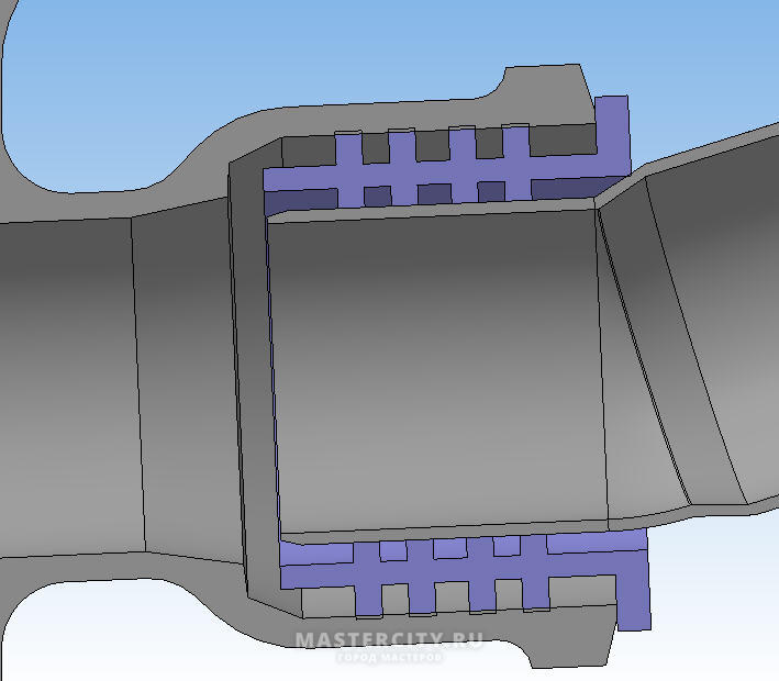

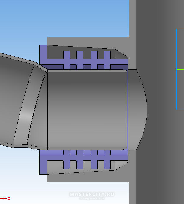

Birds - есть кардинальное отличие раструбов чугунной канализации размером ДУ50. Те, что с наружным бортиком, внутри имеют раструб цилиндром. Те, у которых снаружи бортика нет, они проблемные из-за того, что у них внутри конус. Как раз у вас такой. Раньше это было не критично, т.к. чугунные раструбы и чугунные трубы зачеканивались каболкой, заливали серой. Если же уплотнять резиновым манжетом, то на край надо ставить ещё доп. резиновое кольцо и заталкивать его в соединение.

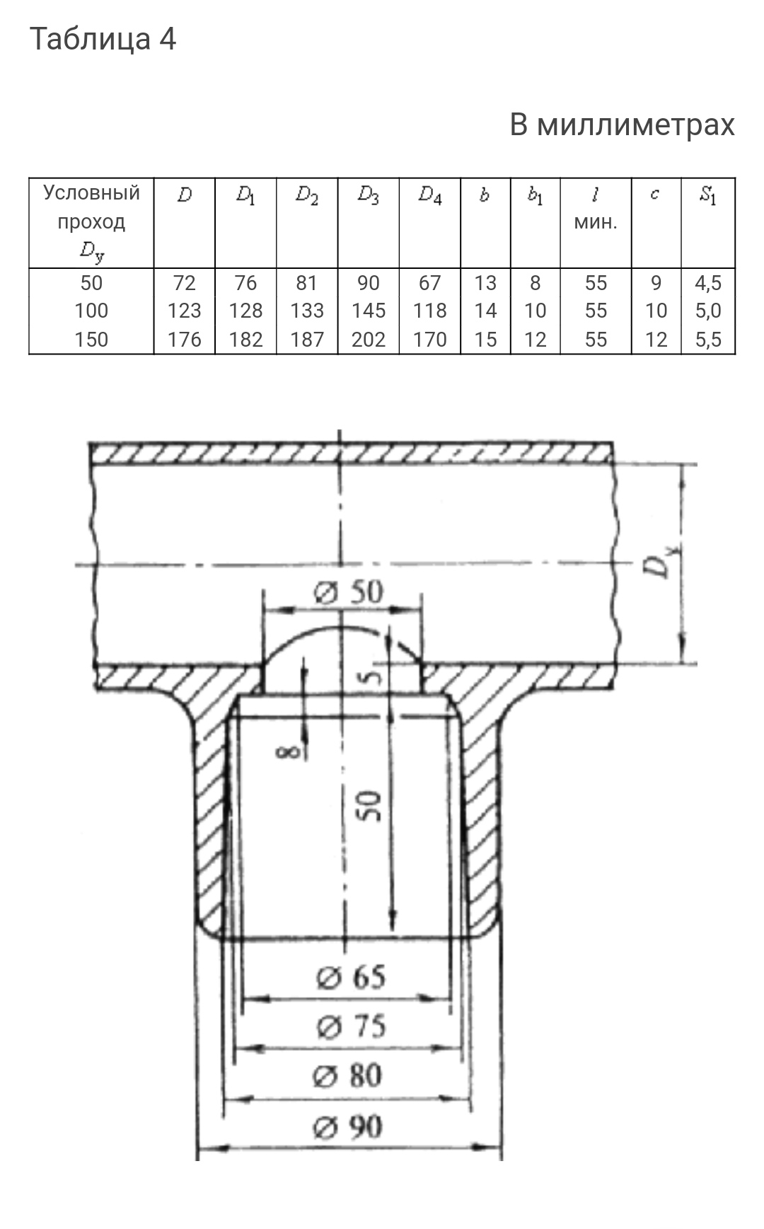

Birds написал: Technik-san, я правильно понимаю, отверстие в таком тройнике все-таки ду50? Не больше?
Согласно ГОСТ 6942-98, который вышел взамен ГОСТ 6942.0-80 - ГОСТ 6942.24-80 и ГОСТ 4.227-83 раструбы фасонных частей изготавливают четырех типов: I, II, III, IV , данный чугунный раструб типа III и соответствует ДУ50 (ДУ-означает диаметр условный) Точные размеры показываю на фото
Холодная сварка для герметизации резинового манжета и полимерной трубы будет не уместна. P.S. В порядочном обществе, когда тебе бесплатно помогают, обычно говорят хотя бы "Спасибо", если вы не в курсе
