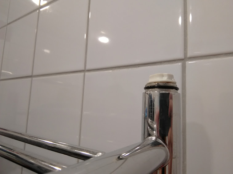

Вадим М написал: В "Леруа Мерлен" продаётся та же "Сунержа", в том числе и с полкой только называется по-другому и с некоторыми конструктивными отличиями. Я брал пару месяцев назад, как раз с полкой, в 2019-м году - просто лесенку. Работает исправно, только верхние колпачки периодически соскакивают.
По-прежнему оба ПС работают исправно, по-прежнему соскакивают декоративные колпачки при сушке больших полотенец, одежды. При этом стальной нержавеющий колпак, падая, постоянно угрожает разбить нижестоящий унитаз, либо повредить эмаль ванны. Дело в том, что в отличие от аналогичных изделий данной марки из ассортимента иных торговых сетей, с резьбовым креплением колпачков, у леруамерленовских полотенчиков эти декоративные элементы фиксируются на кране Маевского всего лишь посредством распорного резинового колечка:

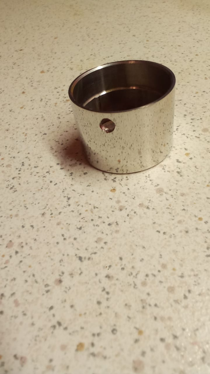

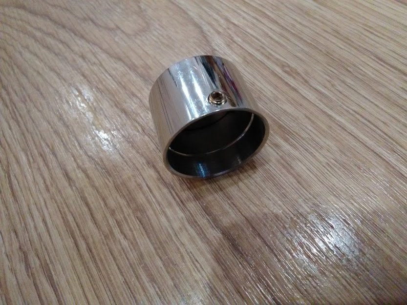

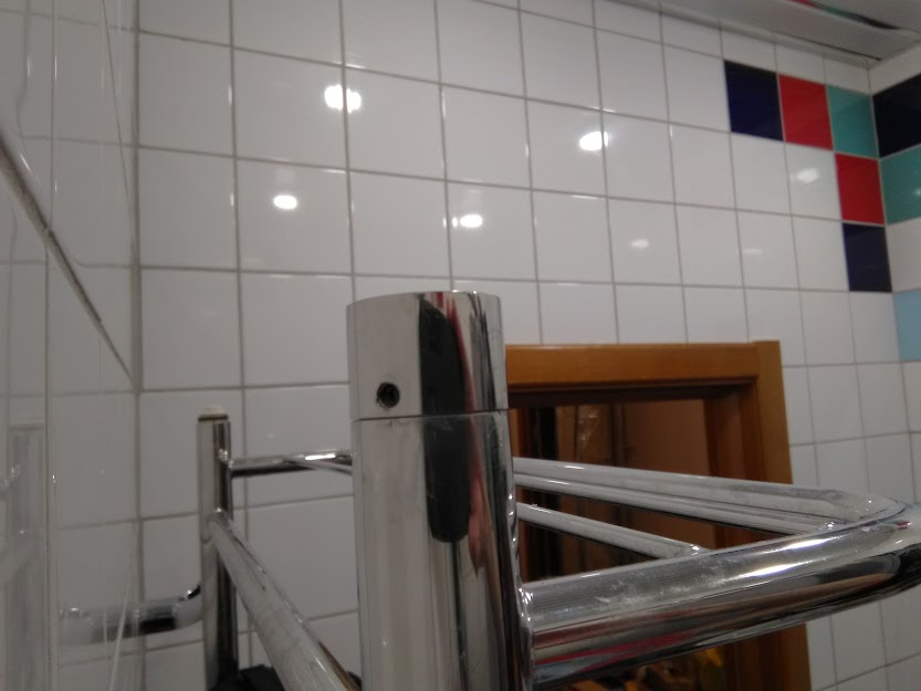

Решил данную проблему следующим образом: Просверлил в колпачках отверстия, нарезал резьбу М4 и ввернул стопорные винты под шестигранник:
Теперь держится крепко. Полагаю, что вдвое меньшая цена в данном магазине (вероятно, старые модификации сбывают?) стоит подобных "танцев"... :tambourinedance:
