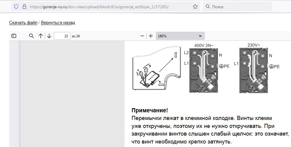

pyku написал: Смотрел.. в приложенной к вп книжке вообще нет на 380 подключения , то есть инструкции разнятся.. суть то в том что из вп выходит кабель четверка многожилка на три подключения , а у меня в клеммной коробке приходит пятижилка на 2,5кв ( 3 фазы земля ноль) . На 220 понятно как их увязать , а на 380 двухфазку как собрать ? Изначально ВП была собрана на 220 , но там из щитка приходили 3 по 4кв , а у меня сейчас 5 по 2,5кв
pyku, по ссылке, что выше дали, все показано/сказано:

Кабель надо просто поменять и собрать вп как надо ))))
Inter
Inter
Регистрация: 09.01.2016
Сообщений: 3689
02.04.2022 в 17:32:33
pyku написал: Кабель надо просто поменять
:applause:
pyku написал: и собрать вп как надо
=убрать перемычку

pyku написал: как в клеммной коробке собрать соединение на 380 ?
Откуда у людей такое берётся в голове? Во-первых давно 400. Во-вторых в быту межфазное напряжение практически не используется. В третьих на форуме всё обсосано раз сто примерно точно.

strider1978, Ну 380 400 для человека который не варится в этой тематике вообще все равно , знания у меня поверхностные не отрицаю . Что касается межфазности , то это новостройка , трехфазка автомат от застройщика и кабель соответственно тоже , так что все еще используется. Лучше подскажите пожалуйста, если я из этих трех фаз одну заберу на розетку 220 духовку , мне приходящий ноль в клеммной колодке на два раскидывать , можно так сделать на автомат с20 трехфазный ?
P.S. Я понимаю все обсосано , но когда информацию надо по клочкам выдергивать из сотен тем и сообщений , плохо понимающий тему человек может такого насобирать .. спасибо что есть этот форум , спасибо что есть люди которые отвечают критикуют шутят стебут , спасибо вам большое в любом случае !

pyku написал: если я из этих трех фаз одну заберу на розетку 220 духовку , мне приходящий ноль в клеммной колодке на два раскидывать , можно так сделать на автомат с20 трехфазный ?
В клеммную коробку на стене приходит пятижильный кабель от квартирного щитка, а уходят два шнура: четырёхжильный на ВП и трёхжильный на духовку.
Трёхполюсный автомат С20 - адекватная защита для линии 5х2.5. Хотя B16 был бы ничуть не хуже.
Но напомню, что эту линию следует коммутировать четырёхполюсным аппаратом - штепсельные разъёмы Вы устраивать не планируете. Индивидуальное УЗО на линию есть? Или менять этот автомат на четырёхполюсный диф.автомат будете, как планировали ранее?

ВТБ!, Стоит от застройщика обычный автомат трехфазник dekraft ba-101 c20 ( три полюса ?) , к нему те самые три фазы на 2,5кв. Никакого узо дополнительно нет, поэтому хотел поменять автомат на диф аналогичный с20 . Вот только не пойму почему четырехполюсный нужен ? Сейчас стоит же трехполюсный ?

pyku написал: Ну 380 400 для человека который не варится в этой тематике вообще все равно
Как ни крути в вашей ВП и ДШ - это напряжение не используется, а просто каждая группа используется для своей группы с напряжением 220-230В.
pyku написал: P.S. Я понимаю все обсосано , но когда информацию надо по клочкам выдергивать из сотен тем и сообщений , плохо понимающий тему человек может такого насобирать ..
В этом случае внимательно изучить инструкцию и обратиться к специалисту, что и написано в первых строках инструкции.

pyku написал: оэтому хотел поменять автомат на диф аналогичный с20 . Вот только не пойму почему четырехполюсный нужен ?
Вообще то 3 х фазный диф четырёполюсный. Хотя можно некоторое оборудование подключать без нуля.
