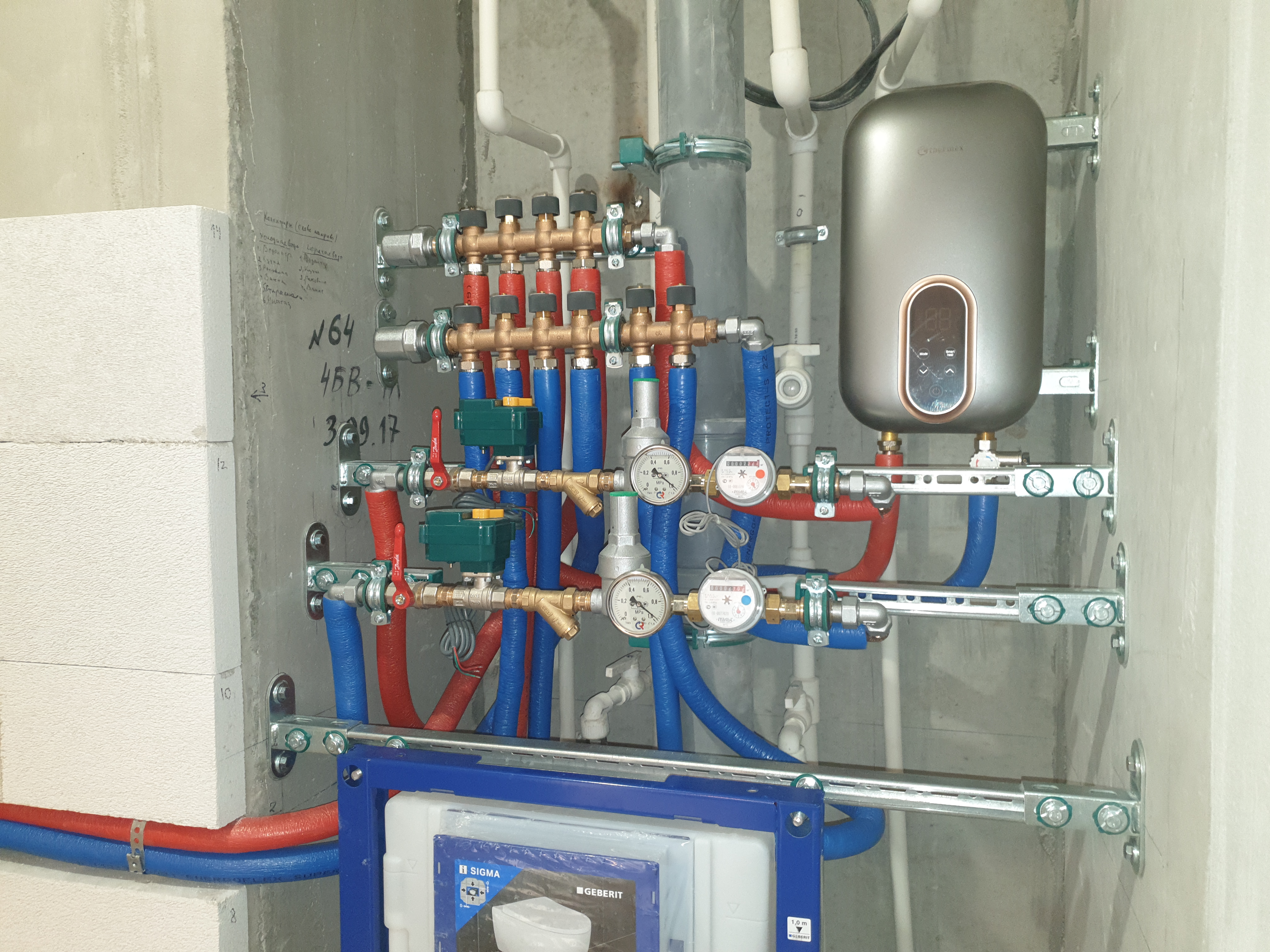

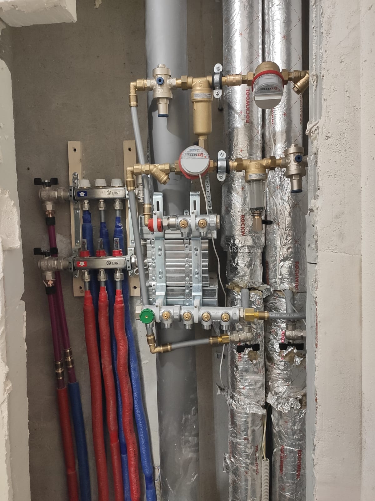

Здравствуйте!
Прошу сообщество дать профессиональную оценку монтажа водоснабжения в квартире, который сделали мои рабочие. Заранее благодарен.

speedball, обьяснять, чтоб вам понятно было сложнее, чем переделать. А где трубы, штробы? Монтаж это не только шкафчик
Коллекторы отопления например я бы сделал по другому и остальное
А у вас коллекторы для теплых полов. У вас теплые полы в квартире?
И остальное, если без подробностей, хотя бы закрепить нормально надо

speedball написал: оценку монтажа водоснабжения в квартире, который сделали мои рабочие
ваши рабочие безграмотные долбоклюи. Монтаж содержит кучу ошибок и недоделок, причем фатальных. Начиная от угловых отсечных. Кончится протечкой - гарантированно.

AKI написал: Начиная от угловых отсечных
Притом, что никакой необходимости в них в данном случае не было. Плюс они ещё и дороже ощутимо.

Разве этими трубами нельзя делать соединения плавными скруглениями без уголков? Так понимаю, идея уголков была в создании красивой прямоугольной конструкции. В итоге никаких прямых линий (хотя их наличие чисто эстетическое) и лишние детали, соединения, работа. Еще уголки применяются там, где нжуно компактно разместить оборудование (не хватает радиуса для близкого соединения). тут компактностью и не пахнет.

master.msk написал: А где трубы, штробы? Монтаж это не только шкафчик
До разводки труб пока не дошло, решил этот этап проверить.
master.msk написал: А у вас коллекторы для теплых полов. У вас теплые полы в квартире?
Нет, это коллектор на отопление. То, что он для теплых полов на что-то повлияет?
master.msk написал: И остальное, если без подробностей, хотя бы закрепить нормально надо
У меня слева шахта, там получится такие штанги закрепить как у вас на фото?

AKI написал: Монтаж содержит кучу ошибок и недоделок, причем фатальных. Начиная от угловых отсечных.
Спасибо! А что не так с угловыми отсечными? Выводы из стояка довольно низко, и чтобы все поднять выше инсталяции было предложено такие краны использовать..
А можете подсказать, какие еще недоделки? =)
Да, на работу радиаторов, на регулировку
Да, конечно получится Здесь например вентиляция слева

speedball написал: А что не так с угловыми отсечными?
текут они очень быстро по штоку, а так все нормально.
speedball написал: можете подсказать, какие еще недоделки?
могу, но большого смысла не вижу. Если вы и ваши рабочие безграмотны в инженерке, то учить вас буквами с форума - бесполезно. Ибо все уже давно сказано. Нужно: ищите, читайте и учитесь сами.
P.S. Отсутствие защиты от протечек + прозрачная пластиковая колба фильтра = "взрывная смесь". Срабатывает при перетоке ГВС. Страховка не спасет - Хонивелл ушел из России и предъявить кросс-иск по затоплению будет некому.
