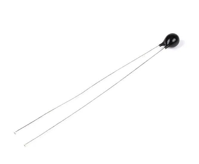

В стене гофра. Рукожоп, который ее прокладывал, сделал очень маленький радиус изгиба у пола, из-за чего не получается туда просунуть датчик ТП. Вопрос, может, есть какое-то секретное кунфу для подобных задач? Долбить стену и перекладывать гофру очень не хочется, на другой стороне стены уже чистовая отделка, а какое там качество штукатурки, и не посыпется ли все при долбежке - понятия не имею.

Видимо, провод достаточно гибкий, сминается. Прицепите датчик на кондуктор (длинный гибкий тонкий пруток), на конец прутка наклейте круглую бусинку, должна выступать вперед за сам датчик. Так и вводите, при застревании покручивайте. Первую попытку можете просто с бусинкой на конце датчика провести, без кондуктора, может и так получится. Весь провод и датчик можно смазать силиконовой смазкой.
Регистрация: 06.03.2008 Санкт-Петербург Сообщений: 9216
Второй вариант - взять тонкую длинную трубку, которая сможет быть засунута до конца. В нее продеваете капроновую нитку насквозь, конец вытягиваете и по внешнему краю трубки протягиваете обратно то места держания. Вводите до упора. К свободному концу нитки прикрепляете датчик. Вводите в гофру до застревания, затем по несколько миллиметров возвратно-поступательными движениями шевелите трубку потягивая из нее нитку. Всю конструкцию (трубку и провод датчика) при этом легонько покручиваете в разные стороны. Хотя, если есть такая трубка, то она и послужит кондуктором для варианта 1 в предыдущем способе.

в нормальное время можно было бы найти малогабаритный датчик (заменитель). Пару раз аккуратно обтачивал (напильником) пластиковые корпуса датчиков (не проходили поворот в тонкой медной трубке).

bc----, в качестве кондуктора попробуйте тонкий антенный кабель. Обрезок оптоволокна. Кусочек пластика для 3д-ручки (или 3д-принтера), его предварительно выпрямить прогревая феном, он на катушке скручен. Тонкий металлический тросик (или сразу тросик в строительном, или тормозной тросик для велосипеда). Трубочка подходящей жесткости и диаметра - фторопластовая трубка для 3д принтера (но это дороговато для однократного применения).

большинство терморегуляторных гильзованных термодатчиков в 16-ю гофру залезают легко и непринужденно, главное с поворотами и перегибами не жестить.
если не лезет, сморим какой датчик хочет терморегулятор, покупаем, припаиваем к проводу, обуваем в термоусадку и в путь.
самый распространенный: нтц 10 килоом без корпуса (размером со спичечную головку)
