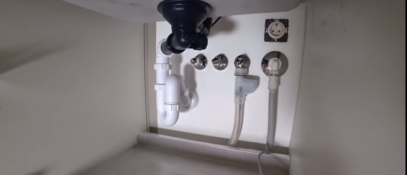

Maikee, Нужен уголок и переход с 1/2" на 3/4". Если шланг будет торчать из стены горизонтально, на пластиковое окончание шланга будет давить момент из его веса. Эти пластиковые фигульки на концах шлангов первыми стареют и лопаются. Ссылок не дам. Включайте голову, понимайте проблему. Вы так до сих пор не сказали, обычный шланг у машин, или есть аквастопы.

cineman, у меня нет аквастопа, обычный шланг. я так понял , во внутреннюю розетку такой уголок https://leroymerlin.ru/product/ugolok-viega-264024-82314227/
а потом переходник этот?
https://leroymerlin.ru/product/nippel-viega-266523-82314257/

Maikee, можно так. Нужно лишь прикинуть, достаточно ли далеко этот ниппель будет отстоять от стены. Гайки на шлангах иногда случаются крупные, с упорами для закручивания от руки. Если розетка сильно утоплена, места для гайки шланга может быть недостаточно.

cineman написал: достаточно ли далеко этот ниппель будет отстоять от стены.
cineman, у меня так

Maikee написал: водоснабжение полипропилен на 1-2 дюйма. гребенка в шкафу. отдельная проводка на см и пмм. нужен ли такой кран?
На стиралку кран ставится при условии, что он будет открываться перед стиркой и закрываться по её окончании. В противном случае уголок. На ПММ кран не нужен.
Maikee написал: у меня так

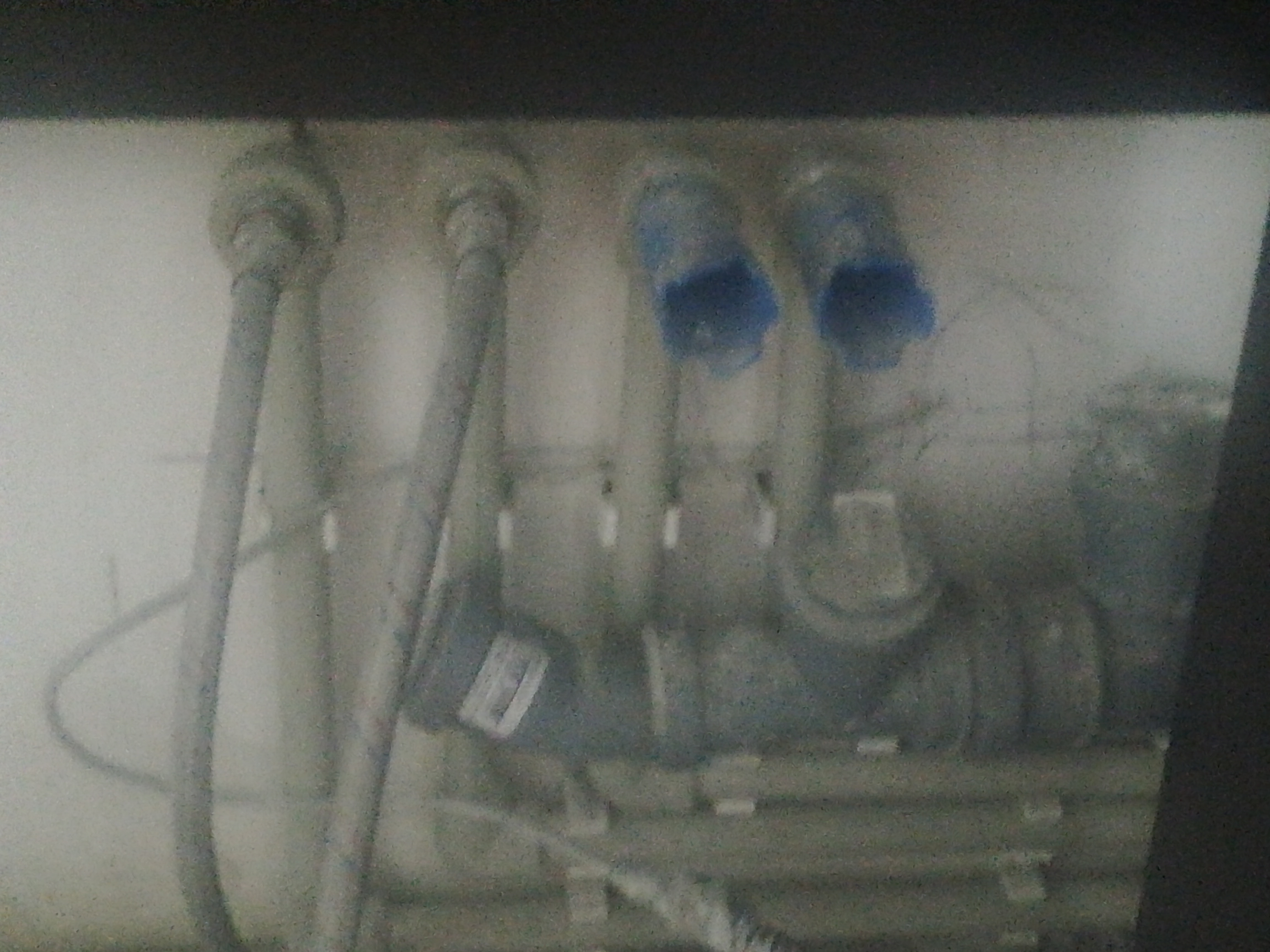

Ужасно, плохо, неправильно... Макаронный монстр запустил свою четырехпалую клешню в тумбу. Палы оказались какие попало :(
На мойку надо было ставить комбинированные муфты, а не водорозетки. На стиралку и ПММ можно было поставить водорозетки на три четверти дюйма. Тогда бы только уголки понадобились Достаточно было протянуть одну трубу ХВС и одну ГВС. Канализацию надо просто удалить и сделать другую. Правильную.

Inter, несколько профессионалов значит не смогли. как самому переделать?
те уголки и ниппели виега не подходят? они же на 3/4

Невозможно по этому фрагменту дать правильный ответ. Уголки и ниппели подходят (дорогие только), но удастся ли к ним подвести снизу заливные шланги? В любом случае-начинать надо с переделки канализации и установки сифона. А водопровод после переделывать или так оставить. Если удастся сложить пазл.

Maikee написал: cineman, у меня так
Даж не знаю, или не показывать такое совсем, или показать доктору, не мне, я занят на постоянке. Сделавший такое мог ещё чего навертеть. На Ютубе достаточно видео про установку стиральных машин. Я старался писать только о том, что не широко известно среди ютубных авторов.
