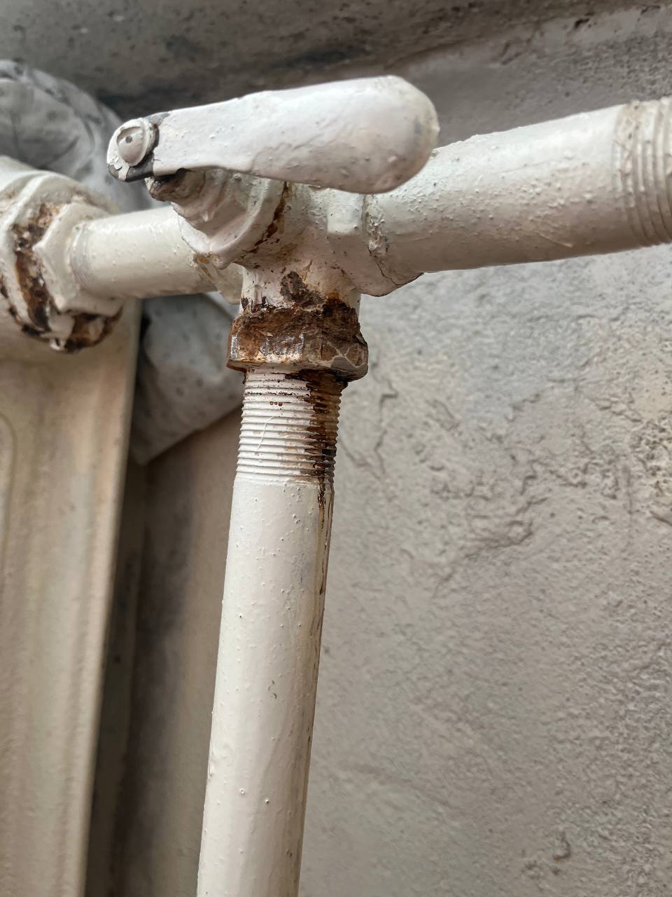

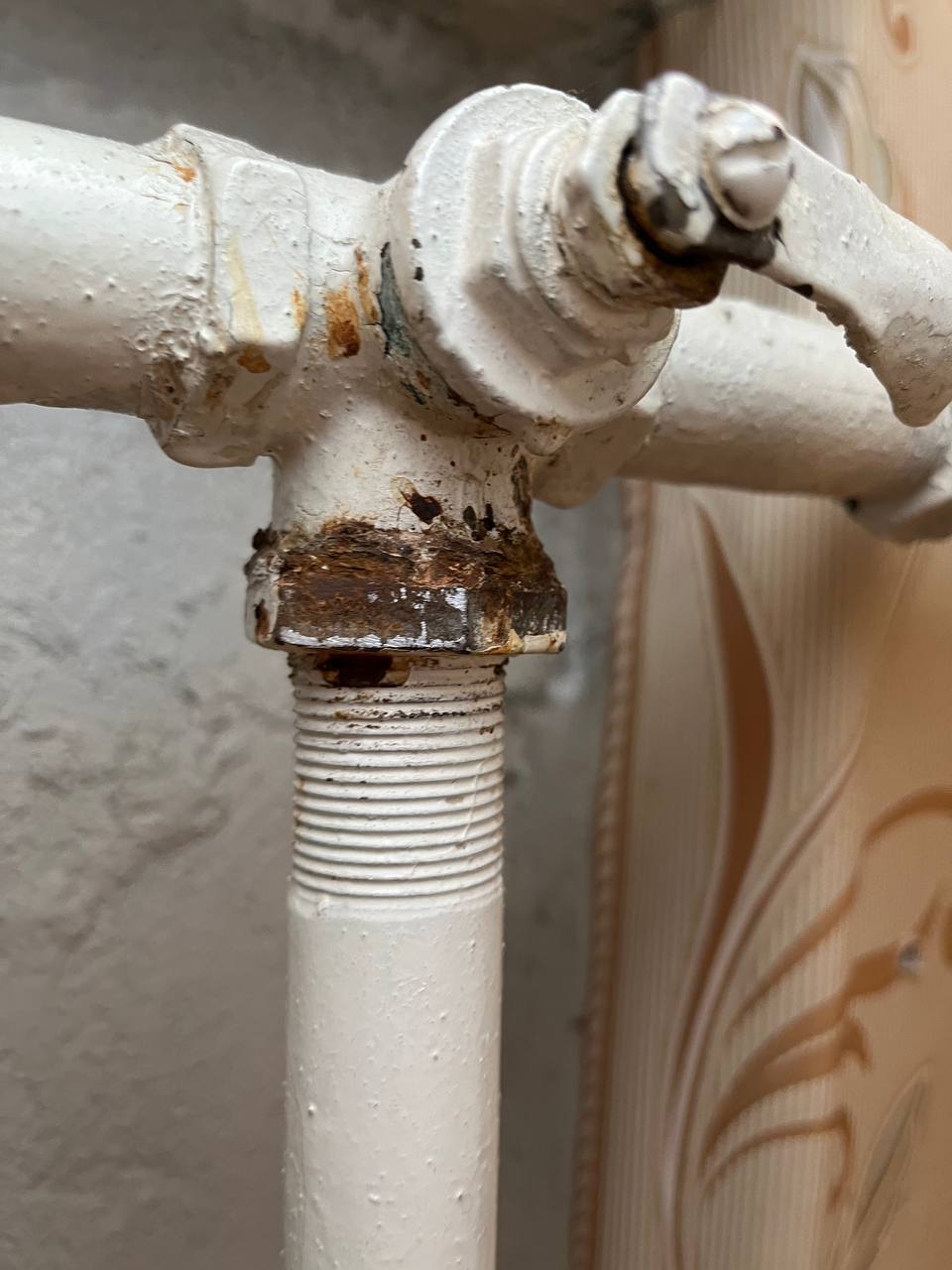

На стыке труб отопления недавно заметил ржавчину. Стык сухой, не капает.
Отопительный сезон ещё не окончен. Есть ли риск прорыва? Если "да" - можно ли как-то самостоятельно уменьшить этот риск, чтобы дождаться лета? Заранее спасибо!

Риск прорыва будет после того когда стык будет мокрый. Уменьшить риск - не трогать, и избавиться от сгона сделать все на сварке когда это будет возможно, летом отопление тоже заполнено, так что стояки придется сливать и соответственно оплачивать и договариваться с УК. Поэтому смысл тянуть до лета?) Обратитесь в УК, а там по ситуации, это зона их ответственности.
Совершенно верно, это делается за счёт УК

Олегович, то есть, это не слишком критично и ждёт до конца отопительного сезона?
