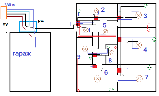

В гофре я думаю не стоит делать. Крысы могут погрысть. Я их регулярно травлю на чердаке, но они все равно появляются. Есть у меня труба 25 мм , 20мм внутри. Думаю будет нормально. Два кабеля ВВГ нг 3 на 2.5 свободно помещаются. Красным нарисовал как хочу трубы проложить.

AlNik, Ничего непонятно, но базово согласны)))

Ну с прокладкой кабеля в металлической трубе по чердаку кажется определился.Возникло у меня несколько вопросов.
  1. Можно ли запитать розетку в комнате 3 от розетки в комнате 4 через стену?

Можно

Vadim 161 написал: Можно
Спасибо. Уже легче. Тогда второй вопрос. Как я уже писал, проводка в доме разделена на две группы. Теперь добавится три группы розеток. А если правое крыло еще разделить на две части. Опять же по чердаку провести кабель до распределительной коробке в комнате 4. Отрезать провод из 3 комнаты, а 4 и 7 комнаты от отдельного автоматического выключателя. Или не стоит заморачиваться?

AlNik написал: Отрезать провод из 3 комнаты, а 4 и 7 комнаты от отдельного автоматического выключателя. Или не стоит заморачиваться?
Если ни каких особо мощных нагрузок не предвидится, то можно и не разделять.

Доделал проводку в доме. Медным проводом с заземлением проложил три группы розеток. Для стиралки,микроволновки,кондиционера. Старую алюминиевую проводку разбил на группы и оставил в основном для освещения.

AlNik, и не лень было охотиться за 13А ? :)

AlNik написал: Доделал проводку в доме. Медным проводом с заземлением проложил три группы розеток. Для стиралки,микроволновки,кондиционера. Старую алюминиевую проводку разбил на группы и оставил в основном для освещения.
AlNik, смесь В и С - типа, слепили из того, что было?
СтранникXXI, Ну можно сказать что так. Скоро начну щиток для гаража и хозпостроек делать. Буду ставить автоматы С. А на этом щите поменяю все на В.

AlNik, логичнее сделать наоборот.
