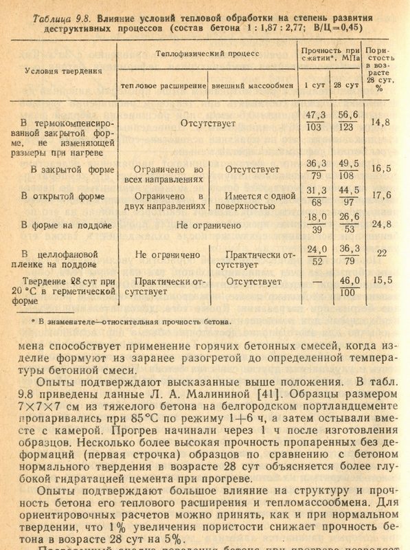

ac_52 написал : Особенно если учесть, что я вышеназванную кафедру (ТВВиБ) закончил.
и вас не учили , что чем выше температура-давление прессования цементного камня тем выше получаемая прочность ???

=vadim= написал : и вас не учили , что чем выше температура-давление прессования цементного камня тем выше получаемая прочность ???
Вы путаете "сферического коня в вакууме" (цементный камень) и технологию производства многотонного _изделия_ (из _бетона_). Задайтесь себе вопросом - почему пропарку ведут до 70% марочной прочности бетона? А табличка Вам поможет (вот только вчера сканер убрал в шкаф :)), обратите внимание на заголовок и второй пункт и вспомните, что у нас производят по кассетной технологии?
2 os: вакуумирование бетонной смеси целью ставит удаление вовлеченного воздуха - уменьшение пористости ниже остаточных 3-5%. Там есть свои подводные камни, в частности образование вертикальных (ну, по ходу воздухоудаления :)) капиллярных каналов.

ac_52 написал : Задайтесь себе вопросом - почему пропарку ведут до 70% марочной прочности бетона?
действительно есть два варианта: чуть менее 100 град, и нормальное давление, и второй вариант, почти 200 град и 6 атм ( могу ошибаться).
По Вашей таблице пропаренный бетон имеет пористость ниже на 10 %, следовательно и прочность на 50 % большую.
В вышеприведённых постах спутал с силикатными бетонами. :)
