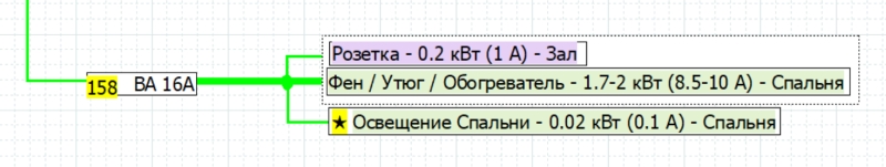

Взялся за переделку схемы, перенесу в отдельный щиток полностью 1-ю 'красную' фазу, по многим критериям даже лучше получается. Когда-то изучал детали, но многого уже не помню. На приведенном ниже фрагменте представлены две розетки (они на одной стене, но в разных комнатах, друг напротив друга) + освещение в одной комнате. Можно ли подключать к одному автомату приборы со столь разной нагрузкой (токи = 0.1 А и 10 А)?

atztek написал: Можно ли подключать к одному автомату приборы со столь разной нагрузкой (токи = 0.1 А и 10 А)?
Ещё как можно, но желательно линии, которые функционально разные, но предназначенные для одного помещения развести под разные УЗО. Например (абстрактно, но для примера): розетки спальни (утюги, ТВ, ноуты, зарядка, наддув матраса гостей, etc) - УЗО 1, освещение - УЗО 2

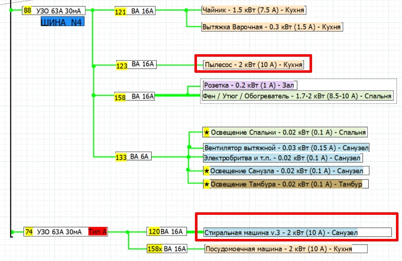

MaSeVi, Стиральную и посудомоечную машины - на отдельный УЗО тип 'А' (если найду такой в магазинах)?
Ниже схема 3-й 'зеленой' фазы - здесь все нормально?
То что розетки и освещение на одном УЗО не страшно (с точки зрения остаться без света), т.к. почти в каждой комнате будут светильники в розетках на других фазах.

atztek написал: Стиральную и посудомоечную машины - на отдельный УЗО тип 'А'
Ну, можно, не та техника, про отключение которой, в случае чего можно сильно страдать. Да и УЗО можно поставить на 25А, если есть желание это оборудование на одной линии поставить (по УЗО, а не по кабелям)
atztek написал: Ниже схема 3-й 'зеленой' фазы - здесь все нормально?
Да сложно 100% утвердительно сказать, но вроде ничего.
atztek написал: То что розетки и освещение на одном УЗО не страшно (с точки зрения остаться без света), т.к. почти в каждой комнате будут светильники в розетках на других фазах.
Тогда - да...

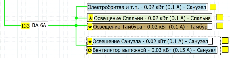

В моем случае кабели будут прокладываться по ГВЛ на черновом потолке из дюймовки, а снизу чистовой потолок, вероятно тоже из ГВЛ. Распределительные коробки можно расположить только под ГВЛ чистового потолка, но после подшива доступа к ним не будет. Как в таком случае подключить четыре провода к одному автомату?
Здесь один двухклавишный выключатель, два одноклавишных и розетка.
