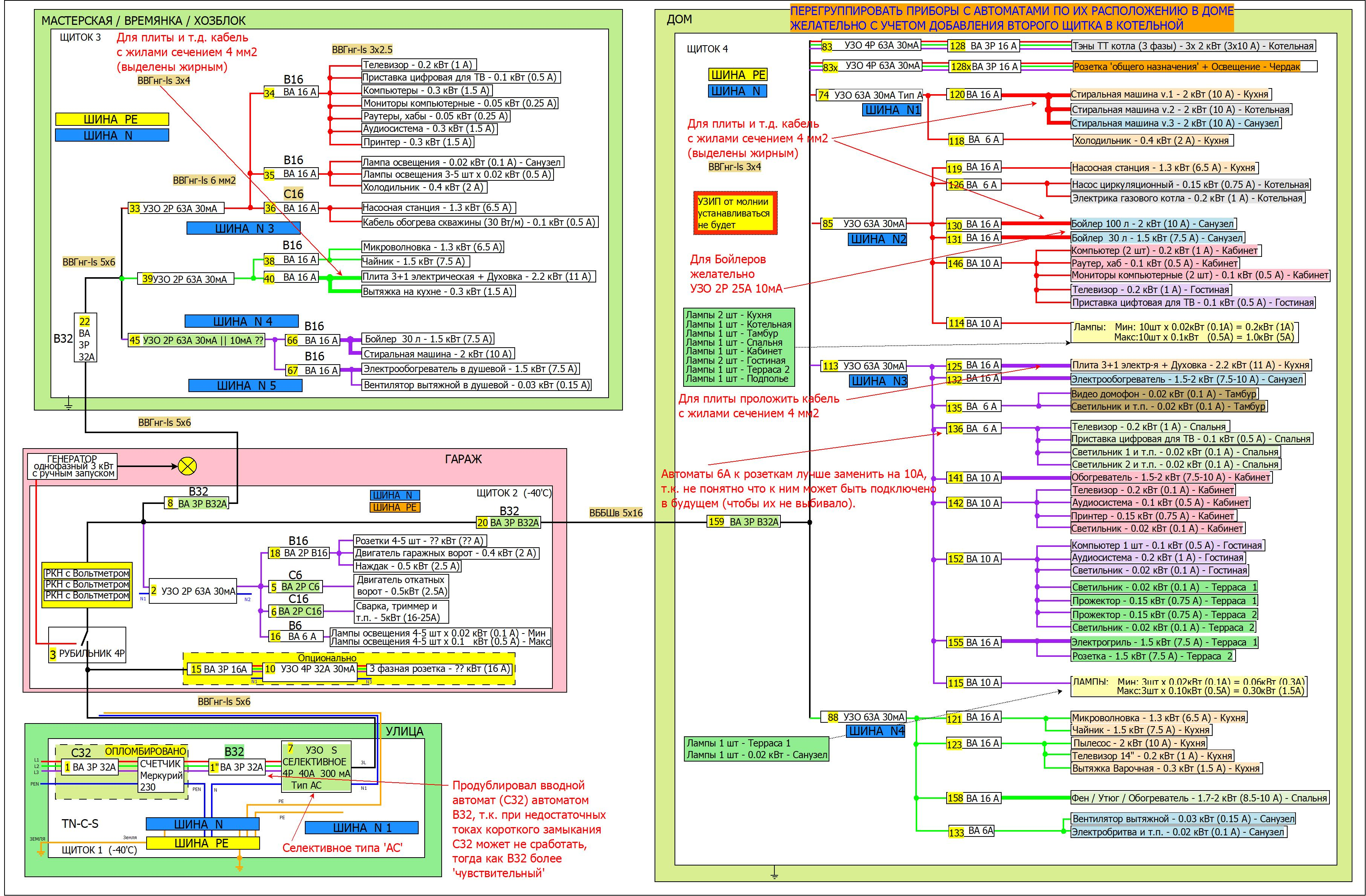

СтранникXXI написал: вышеупомянутый СП есть тупой перевод канадских документов абсолютно без учета российских реалий и к православному электромонтажу не имеет никакого отношения.
Но если дерево закрыто негорючим материалом (гипсокартон), это же скорее негорючее основание? Если прокладывать под штукатуркой по стенам то выше вероятность поражения электрическим током или короткого замыкания от закрученного в стену (в проводку) самореза.
Я вообще изначально хотел прокладывать в кабель-каналах в области плинтусов, но их можно только по внешним стенам и размеры таких КК будут немаленькими.

atztek написал: Но если дерево закрыто негорючим материалом (гипсокартон), это же скорее негорючее основание?
Вы планируете прокладку между двумя слоями ГКЛ?

ВТБ! написал: И всё-таки - ВЛ, ВЛИ или кабель от трансформатора?
По столбам СИП от трансформатора.
ВТБ! написал: А какой автомат до счётчика?
ВТБ! написал: Как организовано деление нуля?
Нормально организовано ;-) - Не могу найти фото вводного щитка в сборе, но точно получал одобрение на форуме. Вот линк на полную схему: https://i.ibb.co/h2QJPYD/image.png

ВТБ! написал: Вы планируете прокладку между двумя слоями ГКЛ?
Планирую снизу тоже подшивать гипсокартоном, как в видео выше.

atztek написал: Нормально организовано ;-)
PEN со счётчика заведён на шину N - а следует на шину PE.
С32 на вводе и пучок В32 каскадом. :)
Всплыло сечение кабелей 5х6 - его и держитесь.
P.S. Вы точно маньяк. Я тоже - но мне до Вас расти и расти. :)

ВТБ! написал: С32 на вводе и пучок В32 каскадом. :)
Вводный щиток на временном столбе изначально собирал профессиональный электрик, потом все опломбировали. На форуме сказали (вот где маньяки ;-) ) что С32 недостаточно чувствительный, надо заменить на В32. В электросетях сказали что распломбировать щиток, а потом опломбировать (после переделки) - та еще процедура, к тому же не бесплатная. Проще было за счетчиком В32 установить и дальше все В32.

ВТБ! написал: Всплыло сечение кабелей 5х6 - его и держитесь.
Это вместо 5х16 ? При какой длине кабеля (5х6, 5х10) в нем заметно падение напряжения?

atztek написал: На форуме сказали (вот где маньяки ;-) ) что С32 недостаточно чувствительный, надо заменить на В32.
Это просто идиоты, а не маньяки: коли говорят о какой-то там гипотетической "чувстительности", слов просто нет.
atztek написал: Проще было за счетчиком В32 установить и дальше все В32.
И будет оба отшибать, не дай Бог, конечно...

atztek написал: При какой длине кабеля (5х6, 5х10) в нем заметно падение напряжения?
Для сечения 6 при трёхфазной нагрузке 15кВт калькулятор показывает менее 3% на 90 метрах. Если длиннее, можно было бы задуматься о сечении 10 кв.мм.
Но грозит ли Вам такая нагрузка длительное время в доме с газовым отоплением? Я правильно понял, что котёл на 6 киловатт - это некий резервный вариант на случай аварии? Что его включение одновременно со всеми другими мощными потребителями - это не основной режим работы?
