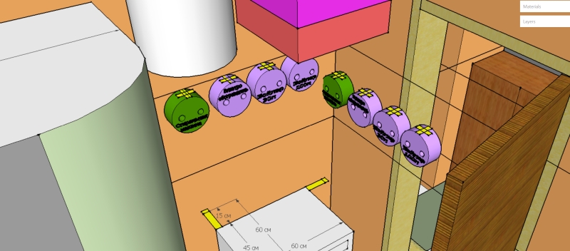

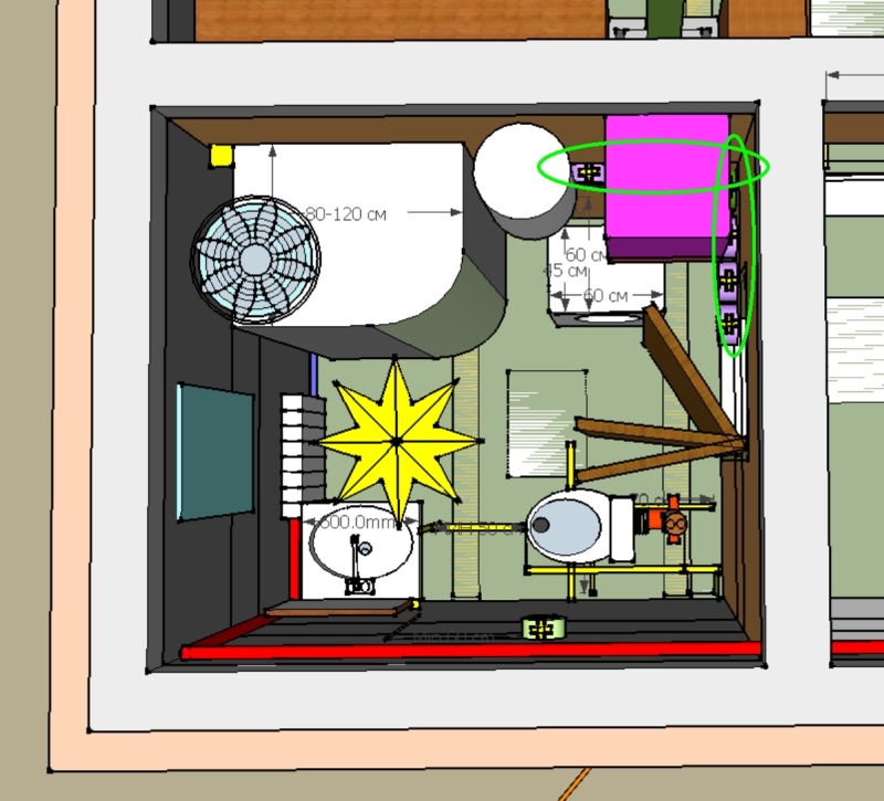

29.05.2022 в 11:21:36
Radio, ВТБ!, Еще вопрос с розетками в санузле. У меня там будут эл.бойлер 30 л (1.5 кВт), эл.бойлер 100-120 л (2-3 кВт), стиральная машина (~2 кВт) и еще одну розетку желательно предусмотреть для обогревателя (2 кВт).
Разместить их планирую как на картинках, под бойлерами, выше стиральной машины (скорее всего на стене с дверным проемом):
В принципе это далеко от крана. Розетки можно с пластиковыми крышками на пружинке, чтобы случайные брызги не попали внутрь. Если это приемлемо, тогда можно будет убрать одну розетку о которой говорилось выше (номер 4), что упростит монтаж выключателей света и вытяжного вентилятора. Рабочий вариант? Какого типа использовать розетки для вышеперечисленных приборов - защищенные на 16А, кабель на 2.5 мм2 ?
