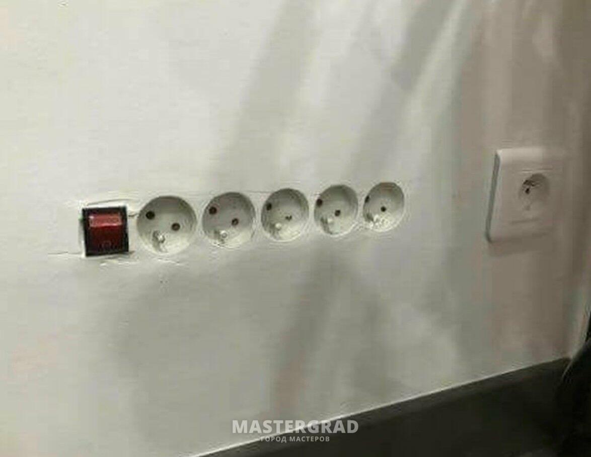

atztek, такой блок в санузле ставьте, и будет прекрасно. На всё хватит.

Radio, Вопрос видели?

Конечно видел, вам четыре розетки нужны. Здесь их пять, хватит на всё.

Мне нужно разместить розетки между бойлером и стиральной машиной. Каждая из этих розеток планируется на своем автомате.
