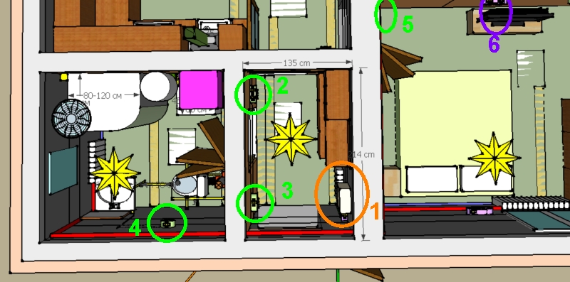

Ниже фрагмент дома: 1 - щиток 2 - двухклавишный выключатель для освещения санузла и вытяжного вентилятора (1-я фаза) 3 - выключатель освещения тамбура (1-я фаза) 4 - розетка в санузле (1-я фаза) 5 - выключатель спальни (1-я фаза) 6 - розетка в спальне (2-я фаза)
Можно было бы соединить кабелем выключатель 5 и розетку 6 на 2-ой фазе, но с обратной стороны стены, напротив розетки 6 расположена еще одна розетка, которая электрически соединена с 6. Хочу проверить вариант при котором не буду разрезать кабель между 6 и смежной розеткой, вместо этого снять изоляцию со всех жил, согнуть, закрепить в клеммах розетки, а оставшийся кабель перекинуть через отверстие в стене к смежной розетке. Если это возможно, то подключить к розетке 6 еще и выключатель 5 не получится.

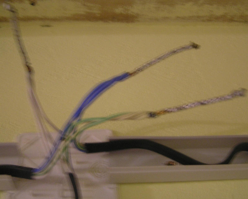

ВТБ! написал: Кстати, нельзя обойтись без скрытых распределительных коробок вовсе? Пришла линия к выключателю - ушли линии к следующему выключателю и к светильнику. Пришла линия к блоку розеток - ушла линия к следующему блоку.
Не специалист, но мне кажется проще и надежнее все же пропаять скрутки (если сравнивать с разрезанными жилами, зажатыми попарно в клеммах розеток/выключателей), опыт в пайке у меня имеется. Качество фотографии ниже очень плохое (распределительная коробка во времянке), других нет, но думаю видно никуда такое соединение не денется.
Насчет пайки, если я правильно понял, ограничение одно - если канифоль кислотный то необходимо тщательно промывать пайку. Я пользовался обычным, точно не кислотным, провода и пайка от этого не повреждаются. Верно?

atztek написал: Хочу проверить вариант при котором не буду разрезать кабель между 6 и смежной розеткой, вместо этого снять изоляцию со всех жил, согнуть, закрепить в клеммах розетки, а оставшийся кабель перекинуть через отверстие в стене к смежной розетке. Если это возможно, то подключить к розетке 6 еще и выключатель 5 не получится.
Нашел видео в котором реализовано задуманное: "Подключение розеток неразрывным шлейфом. Самая простая и надежная схема своими руками."
