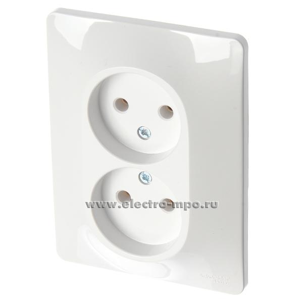

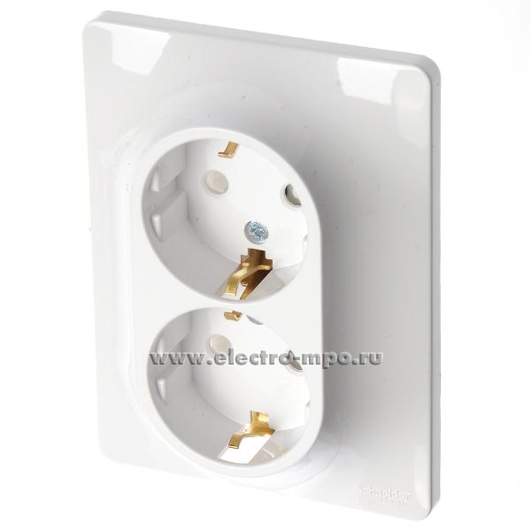

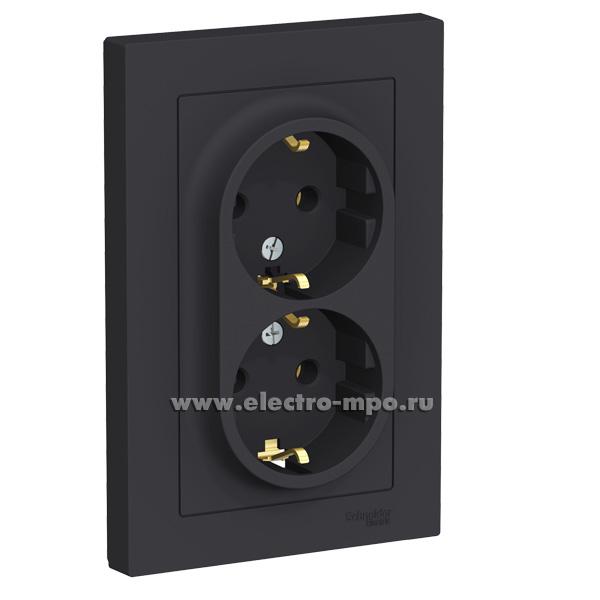

Только сейчас обнаружил что никогда не придавал этому никакого значения. Посмотрел в интернете, есть очень классно выглядящие:

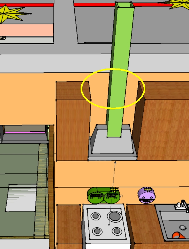

Хотел совместить розетки для вытяжки и газоэлектрической плиты в одну двойную. Сейчас дошло - для вытяжки розетка должна быть под потолком (на картинке область обведена желтым)?
