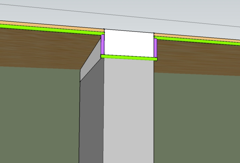

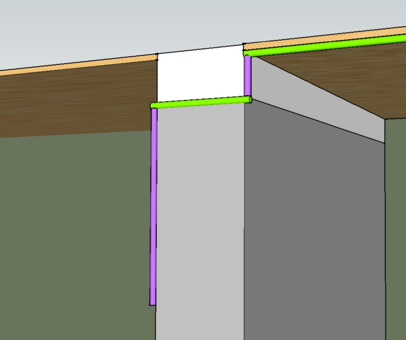

Еще один вопрос. Кабели смогу прокладывать только после оштукатуривания (потолки буду подшивать после оштукатуривания). В перегородках сложенных из блоков придется огибать кабель вокруг армопояса. Будут два случая, как на картинках ниже:
Здесь зеленый - кабель ВВГнг-ls 3х2.5 мм2, фиолетовый - гофротруба.
Какого диаметра может быть гофротруба :
  • чтобы через нее можно протянуть кабель и
  • чтобы она полностью поместилась внутри штукатурного слоя, толщина которого будет предположительно 1.5 см. Местами будет и 2+, но ориентироваться надо в самом тонком месте. Резать бетон армопояса из-за гофротрубы недопустимо.
Длина вертикальных участков гофротрубы ~15-20 см с одной стороны и ~200 см с другой (в других случаях она по 15-20 см с обеих сторон).

atztek написал: Резать бетон армопояса из-за гофротрубы недопустимо.
Подрезать на сантиметрик абсолютно допустимо.
Кабель 3х2,5 влезает в гофру 20 мм. Но вам в штукатурке гофра нафиг не нужна.

Radio, ВТБ!, Посмотрел видео про штробление, без пылесоса никак не обойтись? Приобретать пылесос только ради этого вариант так себе, я уже два угробил на своей стройке (старый советский и самсунг, надо менять двигатель). Может на этапе оштукатуривания в будущих 'штробах' заблаговременно заложить обрезки штукатурных маяков? - но их надо ровнять в уровень стены по маякам - штукатуры мягко говоря не будут этому 'рады', заломят цену. Можно подшить потолки до штукатурки и проложить кабели, но доски свежепиленные (уже на участке) еще не усохли, потом между ними будут щели 1-1.5 см. Да и времени много займет, хотел потолками и электрикой позже заняться. Может будут к-л идеи?
ВТБ!
ВТБ!
Дилетант
Сообщений: 28222
03.06.2022 в 17:39:55
dokar написал: Трассы кабеля по дюймовке достаточно подшить ГКЛ, узкими полосками шириной ( могу ошибаться) от 15мм по обе стороны кабеля , для выполнения требования о негорючем основании .
Для частного дома - да. А для МКД бы не прокатило.
