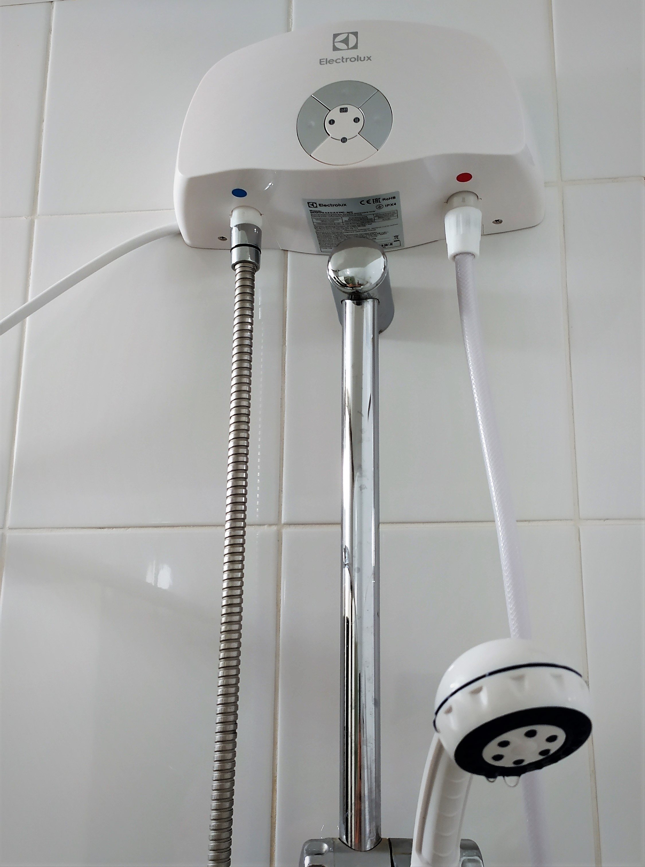

ВТБ! написал: Хорошо, если киловатт от четырнадцати (для одной точки одновременно) и выше.
Да ладно Вам. Летом в жару принять душ хватит и 5-ти. Мне хватает 3-х.

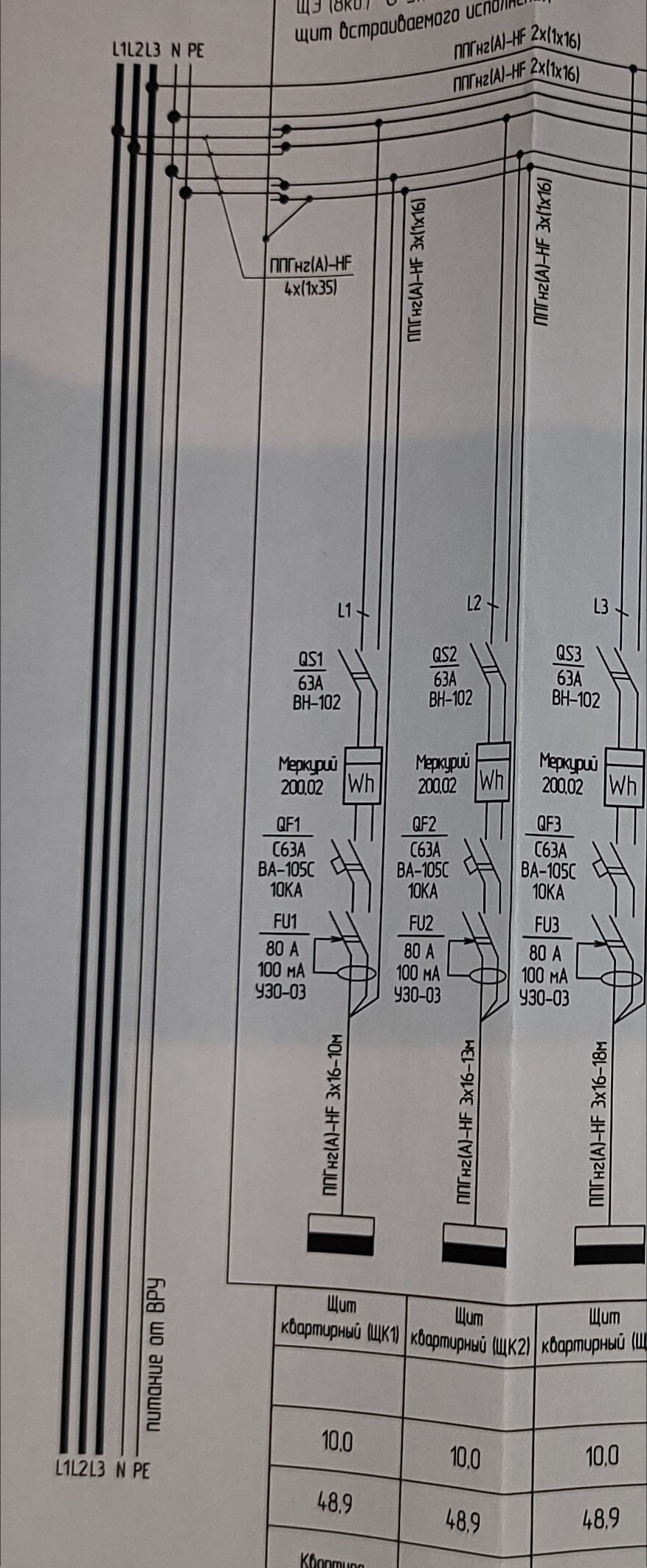

Alexey02 написал: Новый
А вот с такой схемой на этажном электрощите, мне можно ли создавать ДСУП. Правильно ли я понимаю схему: делаю у стояков в ванной КУП, от шины РЕ в квартирном щите проводом 1х6 подключаю шину в КУП, от шины КУП проводом 1х2,5 подключают металлические стояки. И вообще нужно ли это делать

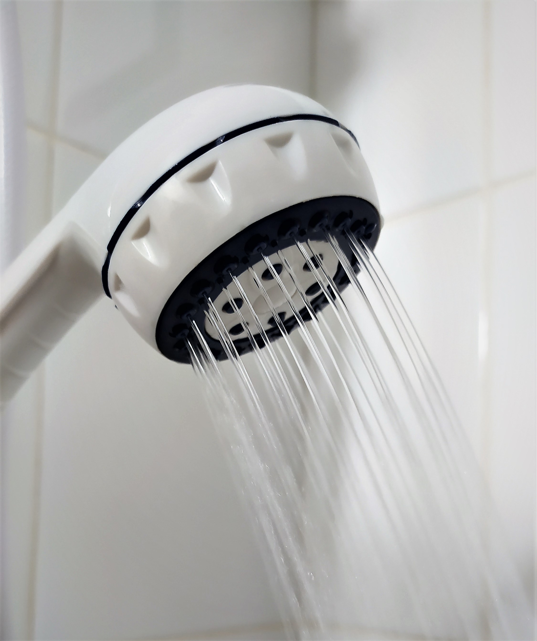

Прекратите толкать дезу. 3,5 прекрасно хватает на нормальный душ. Лично использую такой.

Alexey02 написал: можно ли создавать ДСУП.
Можно.
Alexey02 написал: И вообще нужно ли это делать
Нужно.

MaSeVi, спасибо, а с подключением все правильно написано?
MaSeVi
MaSeVi
Регистрация: 08.10.2009
Сообщений: 18564
17.06.2022 в 12:30:35
Alexey02 написал: MaSeVi, спасибо, а с подключением все правильно написано?
Alexey02, Не за что. Да, правильно.
