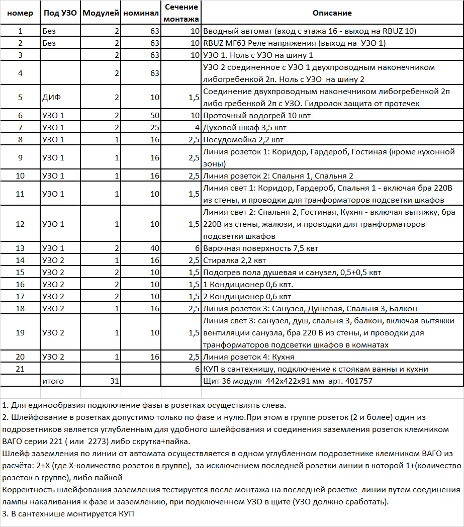

Alexey02 написал: что то добавить, что нибудь полезное или необходимое
Не забудьте добавить четвёртую жилу на линию к светильникам с двумя группами (двухклавишный выключатель) и пятую - с тремя.
Другими словами: в составе каждого кабеля или провода должна быть жила в изоляции жёлто-зелёного цвета и она обязательно должна быть подключена к PE.
Alexey02
Alexey02
Регистрация: 11.11.2009
Сообщений: 237
09.06.2022 в 12:51:28
Обновил таблицу, посмотрите пожалуйста. Вопрос по 2 полотенцесушителям 300 вт каждый (скрытый монтаж), на какую линию их вешать. Можно ли на один автомат 10А и кабель 1,5мм с теплым полом из таблицы. А кабель шлейфовать в глубоком подрозетнике теплого пола, то есть с автомата кабель приходит в подрозетник ТП санузла, там три ваги с 4 контактами, от которого один на регулятор ТП, другой на полотенцесушитель, третий в подрозетник ванной комнаты, в которой в свою очередь 3 ваги с 3 контактами - на регулятор и на полотенцосушитель. Мощность полотенцесушителей 2х300, теплый пол 2 кв 300вт и 1кв 150 вт- итого 1050 вт. нагрузка может совпадать одновременная при совпадении циклов работы. не нагреется ли 1,5мм2, хватит ли его, автомата 10 и правильно ли так подключать.
MaSeVi
MaSeVi
Регистрация: 08.10.2009
Сообщений: 18564
09.06.2022 в 13:03:16
Alexey02 написал: не нагреется ли 1,5мм2
Нет
Alexey02 написал: хватит ли его, автомата 10
Да
