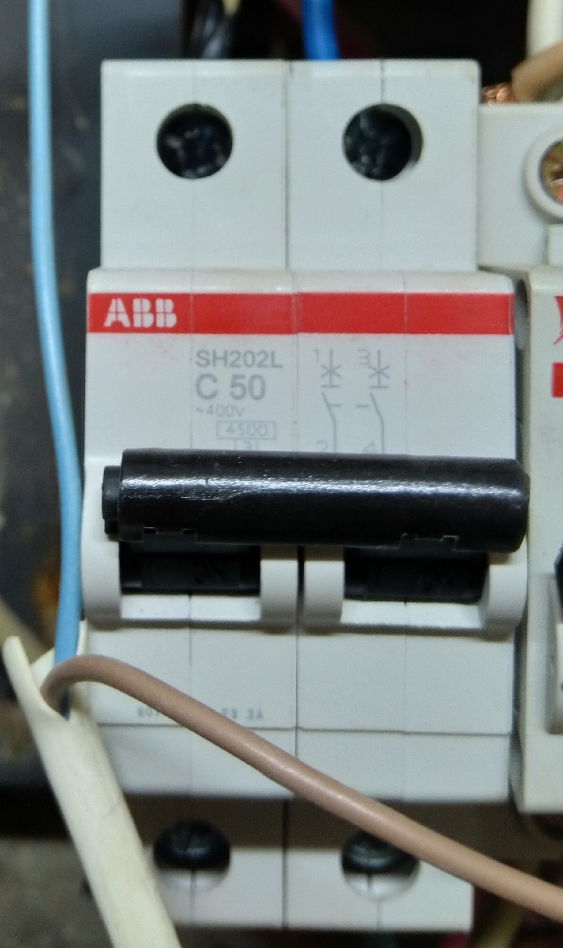

Убрать совсем и поставить два УЗО. 3 дифа - 6 динов, 2 УЗО - 4 дина. Экономия двух мест и вся квартира под защитой.

Тоесть мне сейчас вообще все выбросить придется и все заново собрать?! При этом придерживаться вводного кабеля 3Х10.На плиту 3Х6...и т.д. Схема и сборка не подлежат жизни в квартире? ps может со временем упростить или заменить возможно? Просто сил уже никаких моральных нет...Сегодня еще электрик из УК заползал и подышав перегаром такое насоветовал....писать об этом стыдно.

Sedoff написал: все выбросить придется
Не бросайтесь в крайности.
Sedoff написал: Схема и сборка не подлежат жизни в квартире?
Оставьте как есть.
Sedoff написал: может со временем упростить или заменить возможно
Упростить простое .... . :applause: Заменить только в случае аварии. Ещё раз - улучшать можно до бесконечности - Оставьте как есть.

megrad, Вот-улучшать.Сильно пожалел чо не взял шкаф на 24 места. Не почитал внимательно тему ДО возни и вызова мегананосупермонтеров(по знакомству) :o Ладно...по делу. Вместо вводного на 50А всеравно уже ничего не впихнуть...что-то про селективное УЗО на 63А не допонял. Или вместо 50А или вместо 40А.Там на моем фото есть еще пара выкл-они естественно снимутся....

Sedoff написал: вводного на 50А
Откуда такой номинал?

megrad, Расчитывал электрик из ПРИМЕРНО того что будет в квартире. Коротенько: В подъездном после счетчика остается на 50 переходит в квартиру на 40 от него уже реле ну и т.д я все написал и фото приложил. Сам ума не приложу как он высчитывал

Sedoff написал: что-то про селективное УЗО на 63А не допонял. Или вместо 50А или вместо 40А.
Забудьте, это была неудачная идея.
Просто купите УЗО 63А/30мА, резерв места у Вас есть. И подключите все автоматы (кроме диф.автоматов) после него.
Если вдруг будет часто выбивать по перегрузке автомат 40А, тогда и замените его на выключатель нагрузки.

Sedoff написал: остается на 50
А Вы уверены что это АВ?

megrad, SH202L C50 от АВВ . Совершенно точно

Sedoff написал: C50
У Вас старый фонд - с разрешённой мощностью 7-8 кВт - откуда 50 А?
