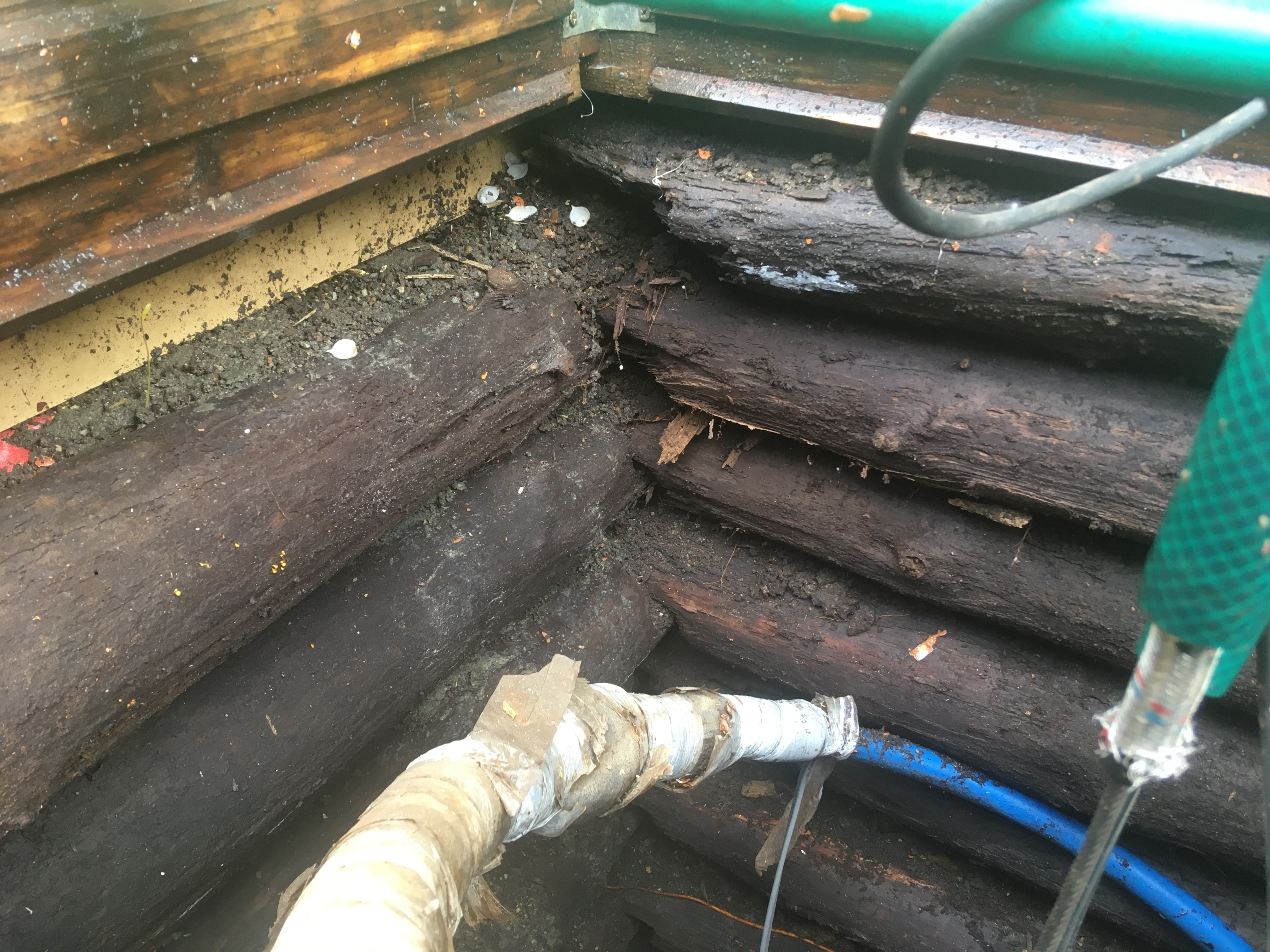

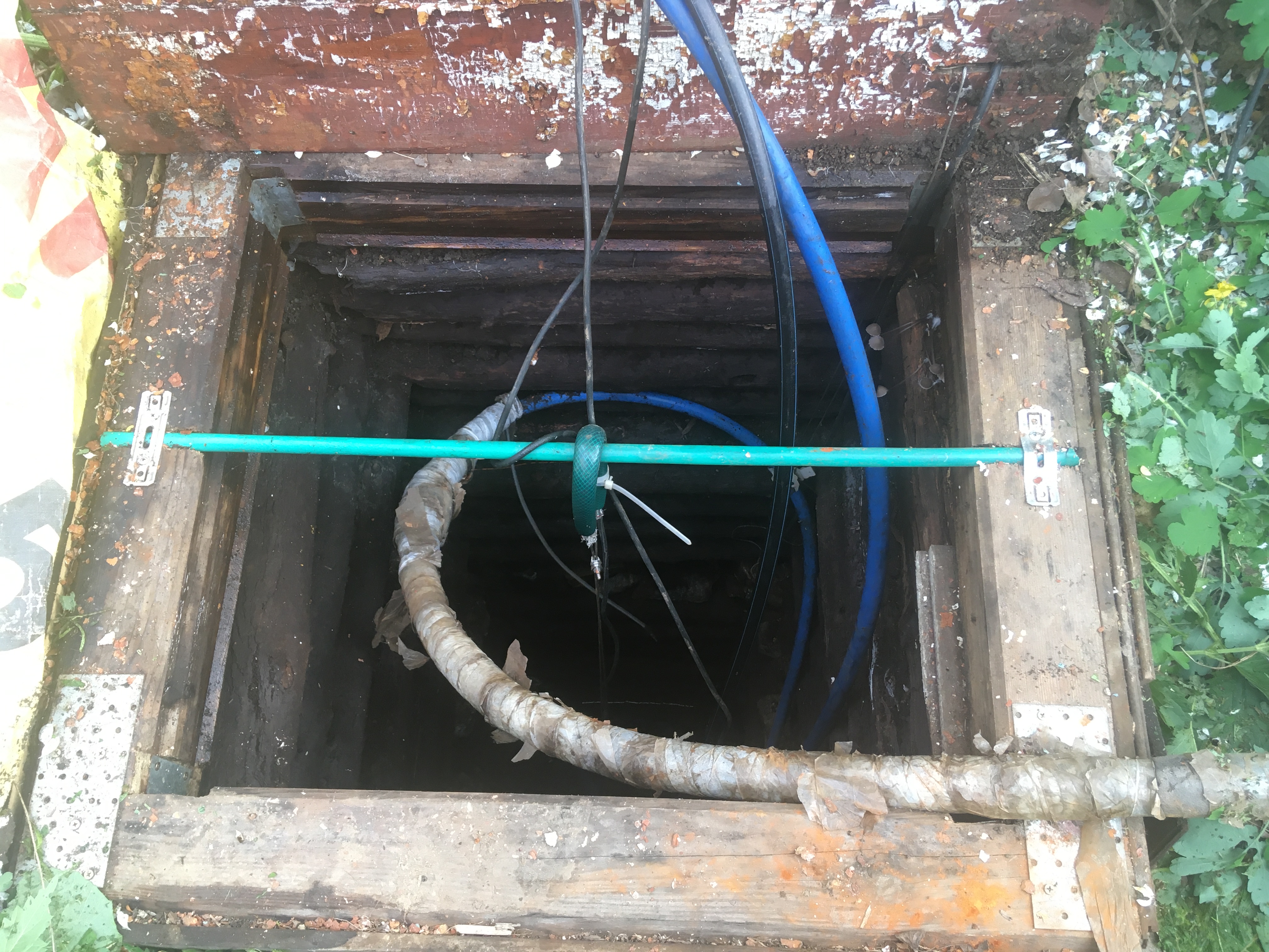

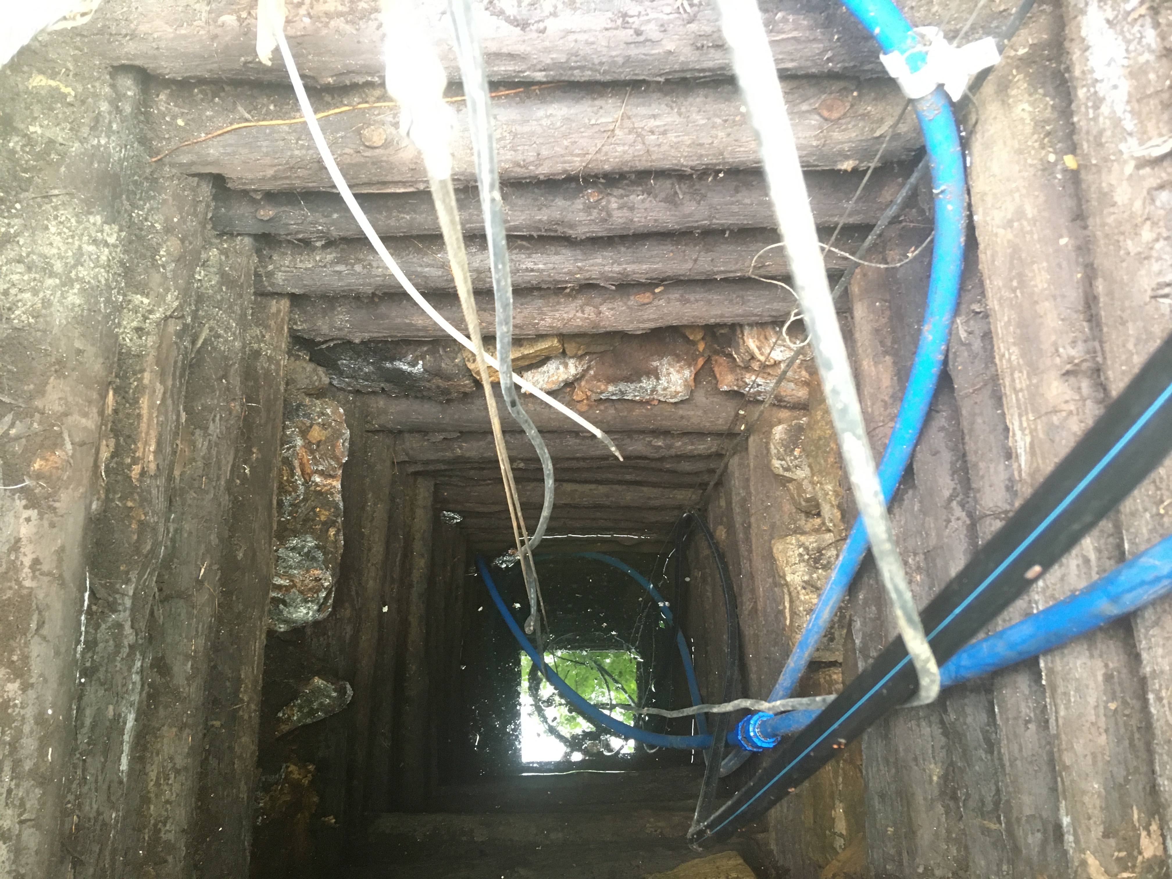

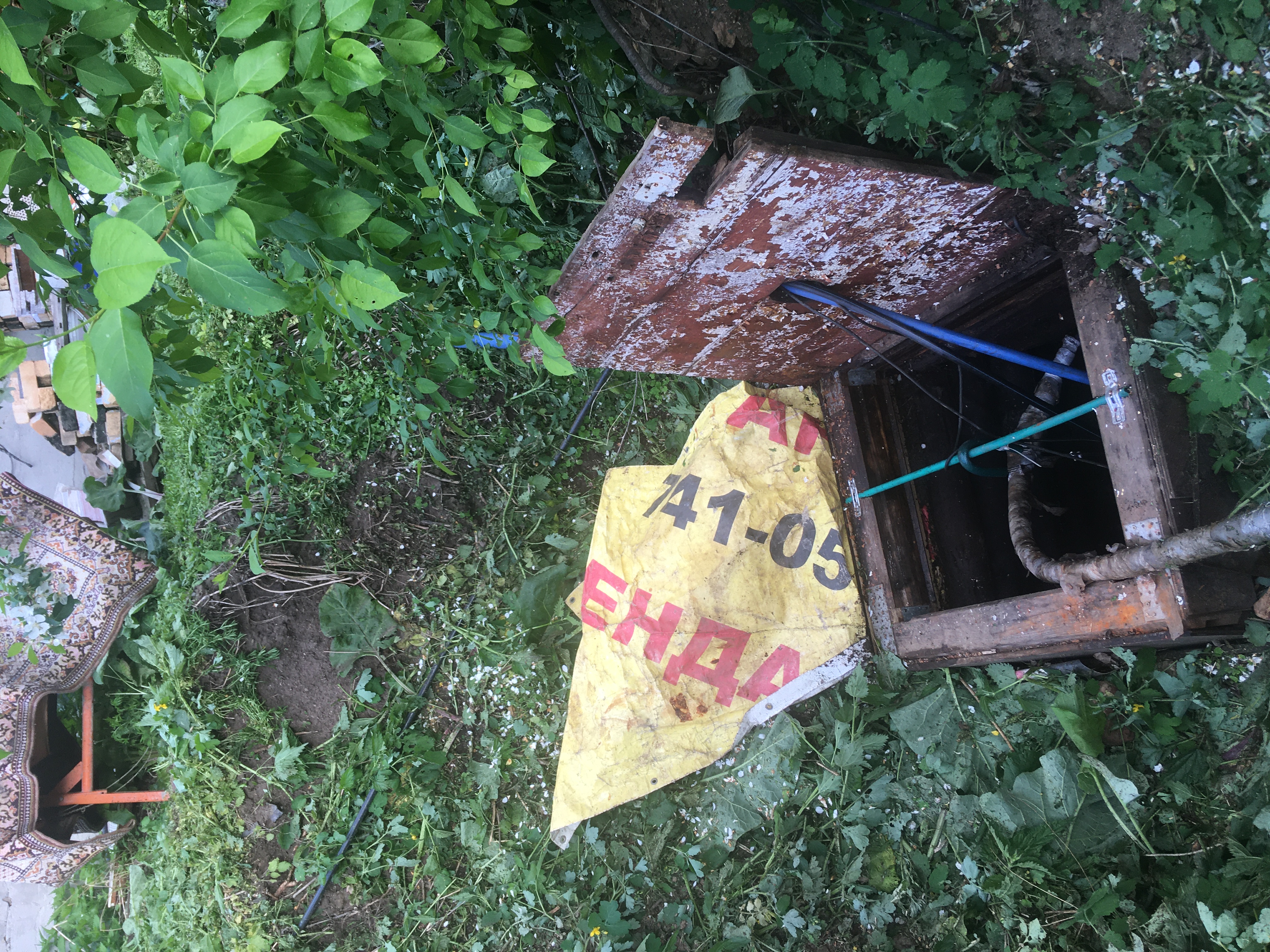

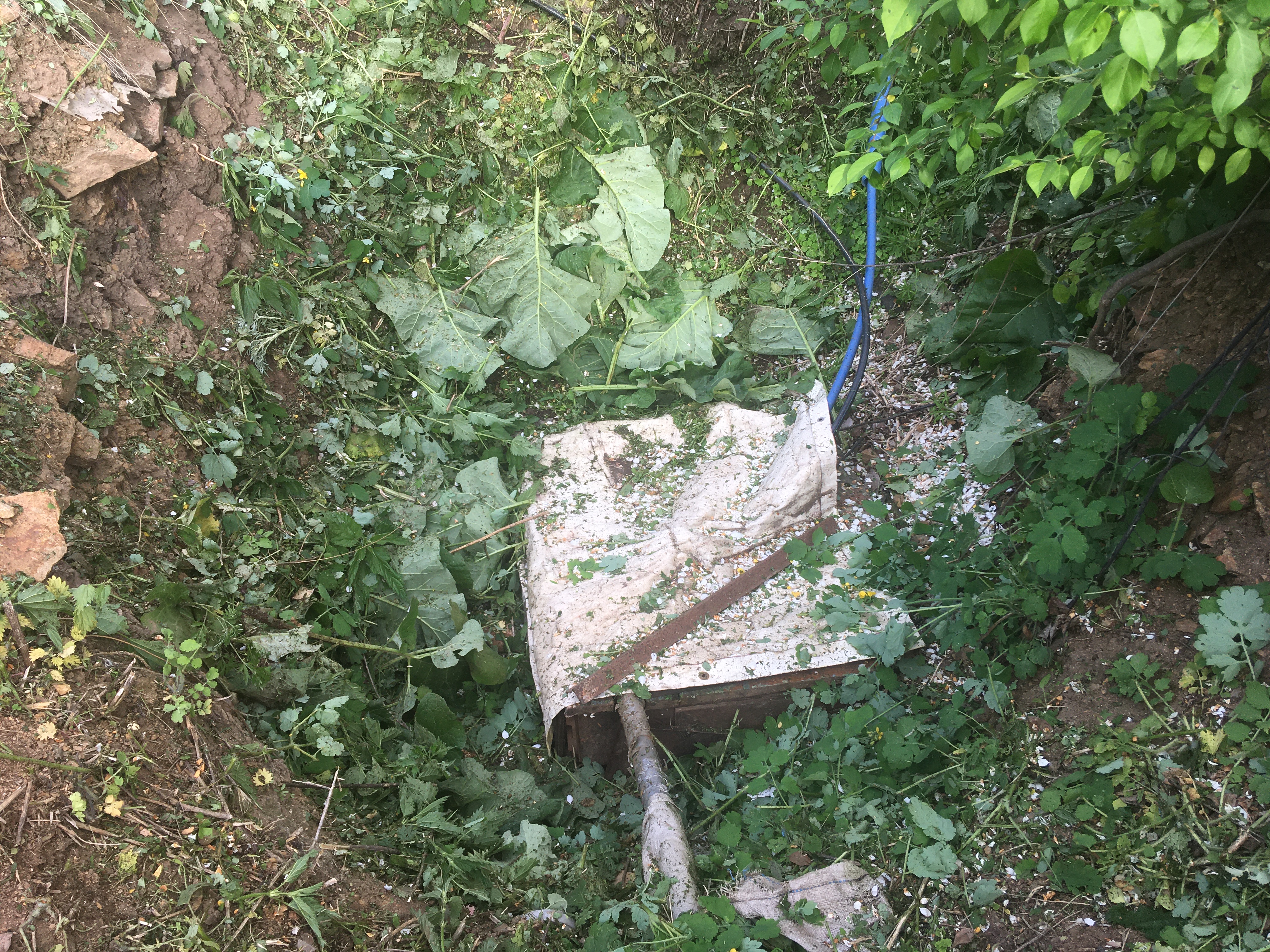

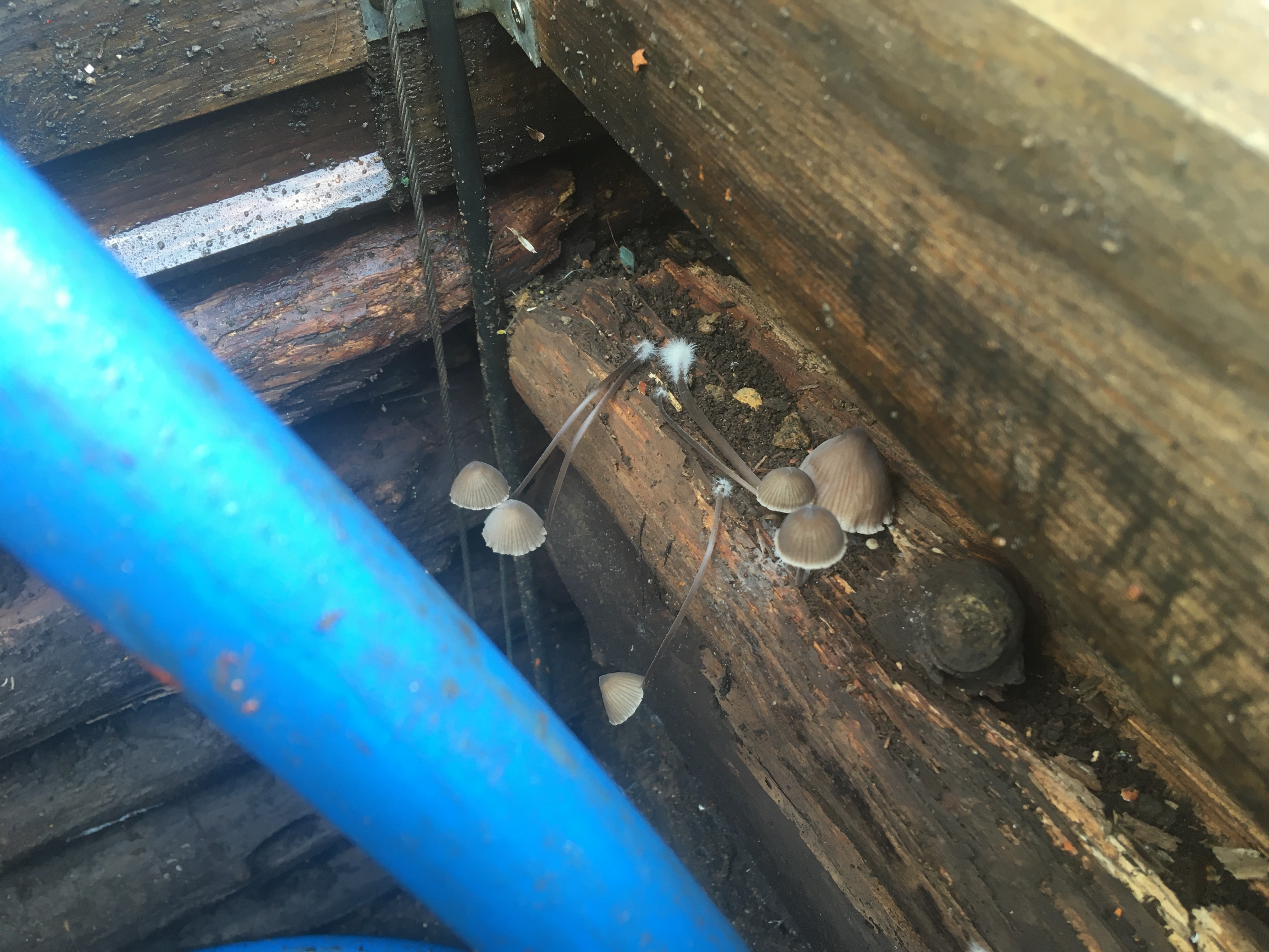

Пару лет назад купили частный дом. На участке имеется старый колодец, еще с демидовских времен. Для изготовления колодца в свое время в земле был вырыт котлован, а ниже в скале вырублен вертикальный шурф. Котлован глубиной 1,5 метра так и остался, а в скальной породе стенки укреплены деревянным срубом. Общая глубина колодца (от поверхности) 8 метров, из них 5 метров в воде. Дерево похоже временами меняли, верхнюю часть точно. На сегодня дерево снова имеет довольно печальный вид. Частенько зимой под снегом на крышке любят обосноваться мыши, теплее видать.

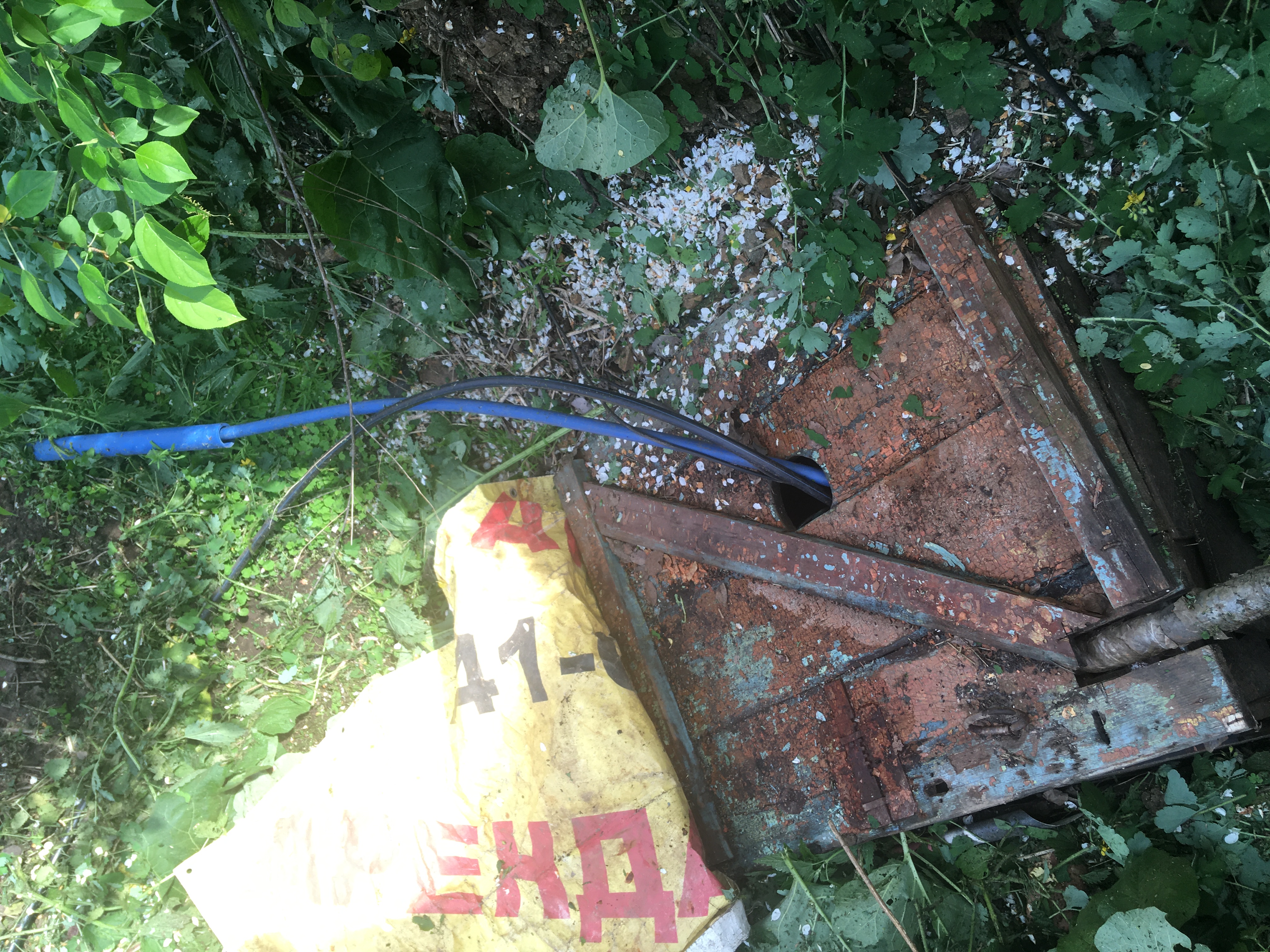

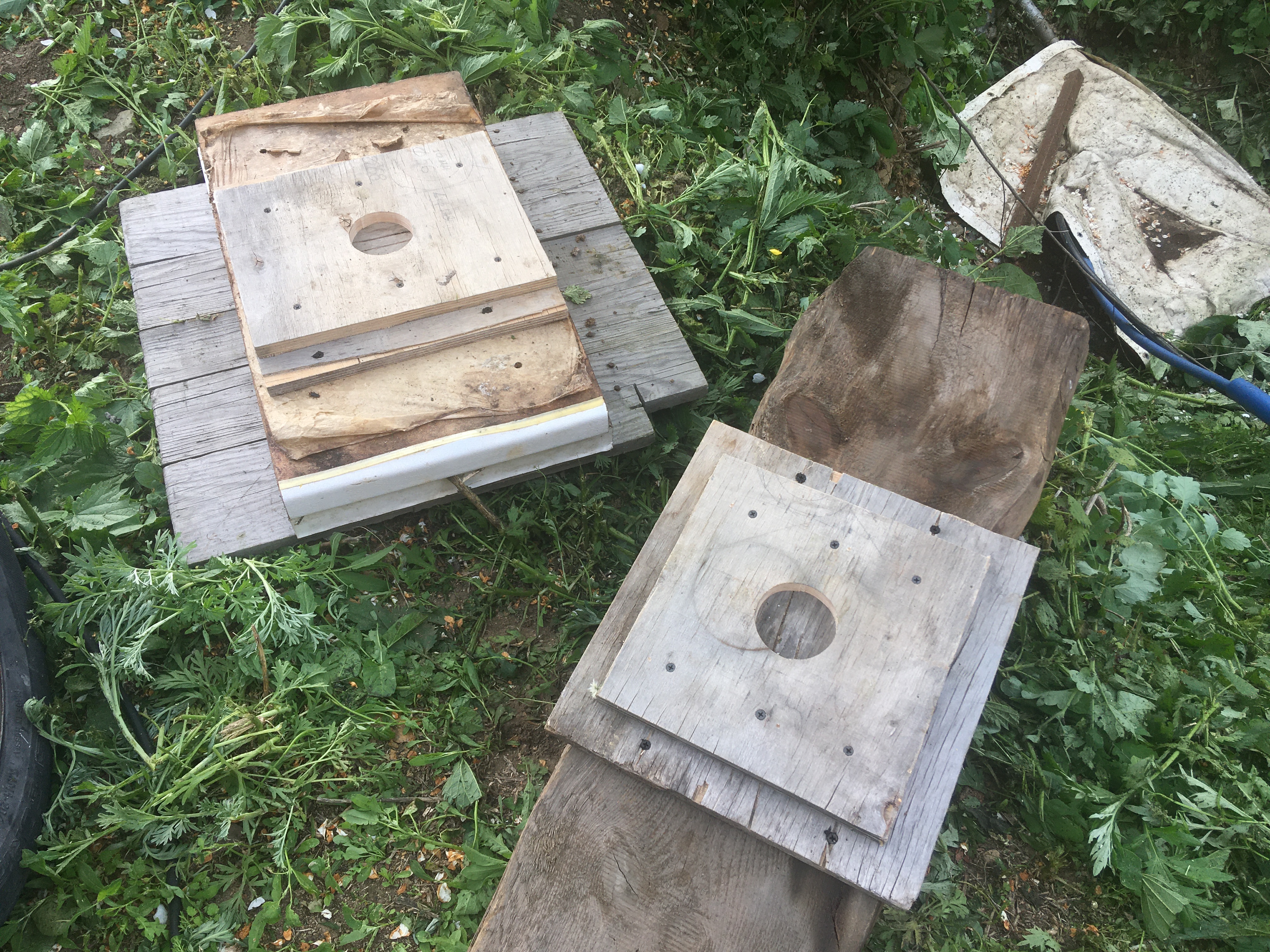

Год назад пришлось изготавливать на скорую руку верхнюю часть сруба из остатков бруса. Из старой двери также сделал крышку.
Прежние хозяева использовали колодец по прямому назначению для запитывания водяной станции на нужды дома. Мне колодец нужен для забора воды в поливочную емкость 1 куб и главное для стоящей рядом бани, каждый отдельным насосом. Вода в баню подается круглогодично, водовод осушается после каждой подачи изливом обратно в колодец (обратный клапан насоса демонтирован). Для водоснабжения дома в этом году пробурил скважину. Есть желание:

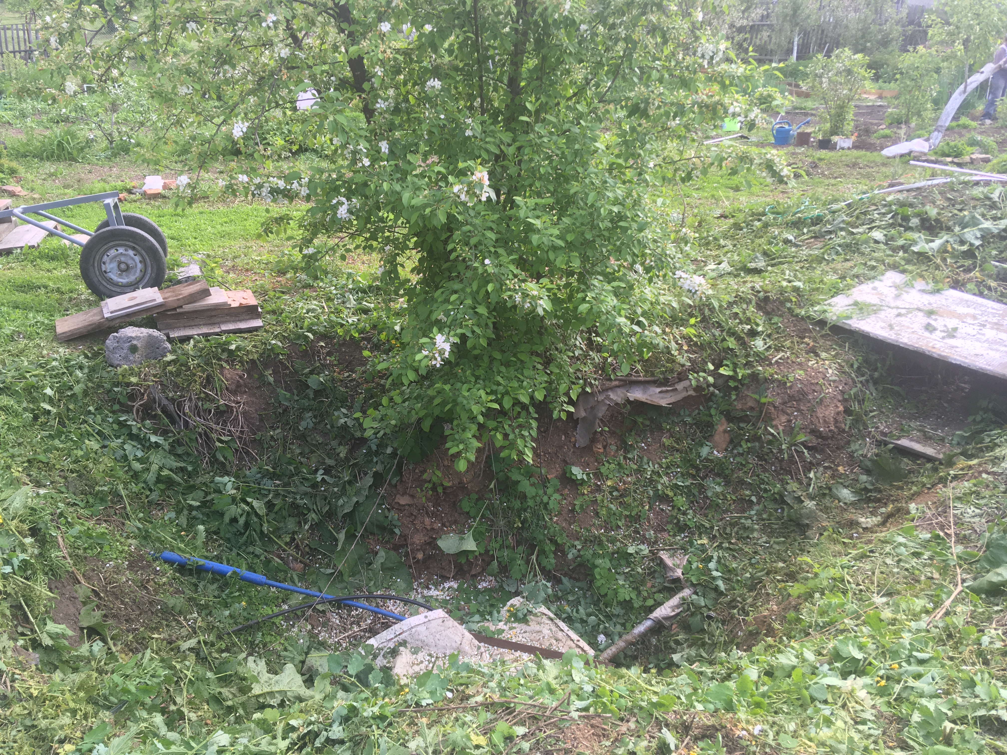

  1. отремонтировать колодец современными материалами (чтоб на века)
  2. отсыпать котлован вокруг колодца и окультурить место.

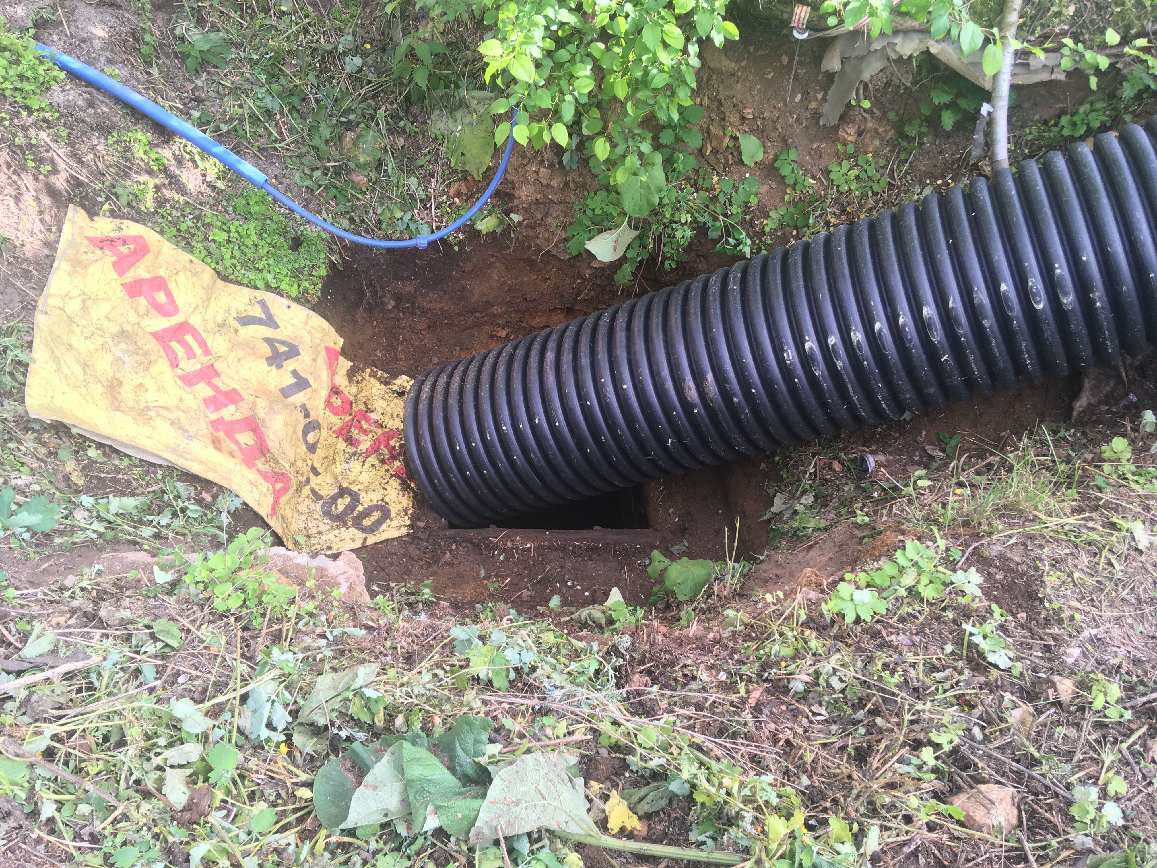

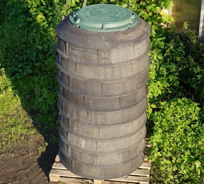

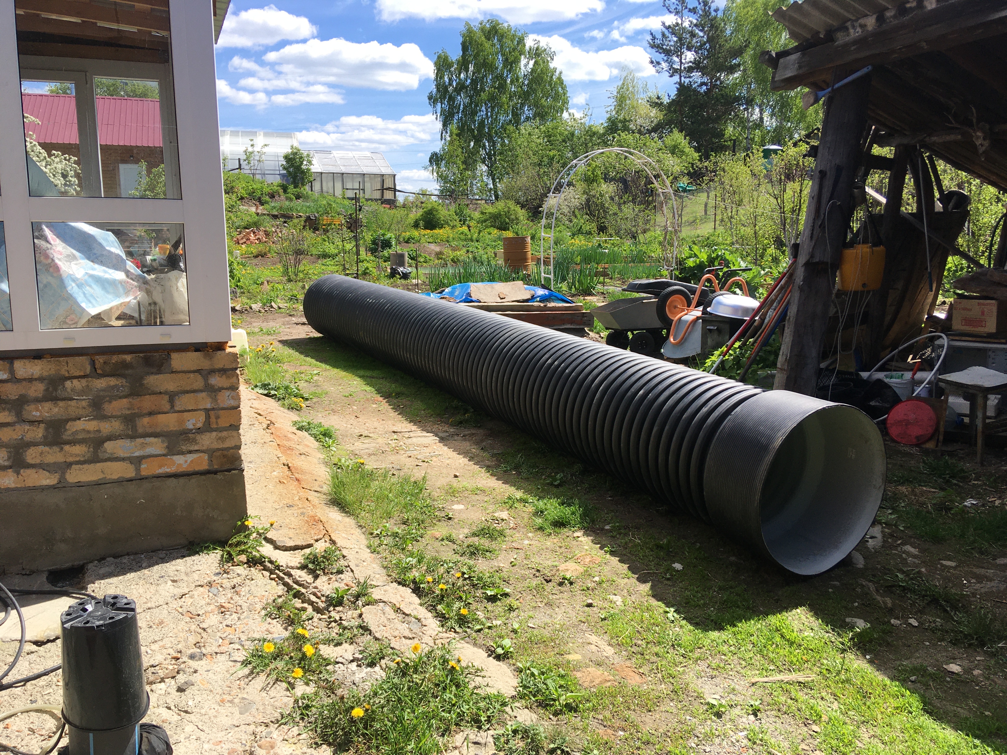

Ширина проема (от стенки до стенки сруба) 65 см. Бетонных колец такого диаметра нет, эксклюзив будет стоить очень дорого. Колец потребуется 16 штук. Если разбирать сруб и ставить кольца 80 см (они есть в продаже), то это очень опасно. Работа по их ювелирной установке будет также стоить немало. Возможно потребуется заезд техники и соответственно поломка некоторых посадок. Есть вариант полимерно-песчаного колодца из отдельных колец 20 см высоты, диаметра 75 и 110 см. Таких колец потребуется 38 штук :cool:

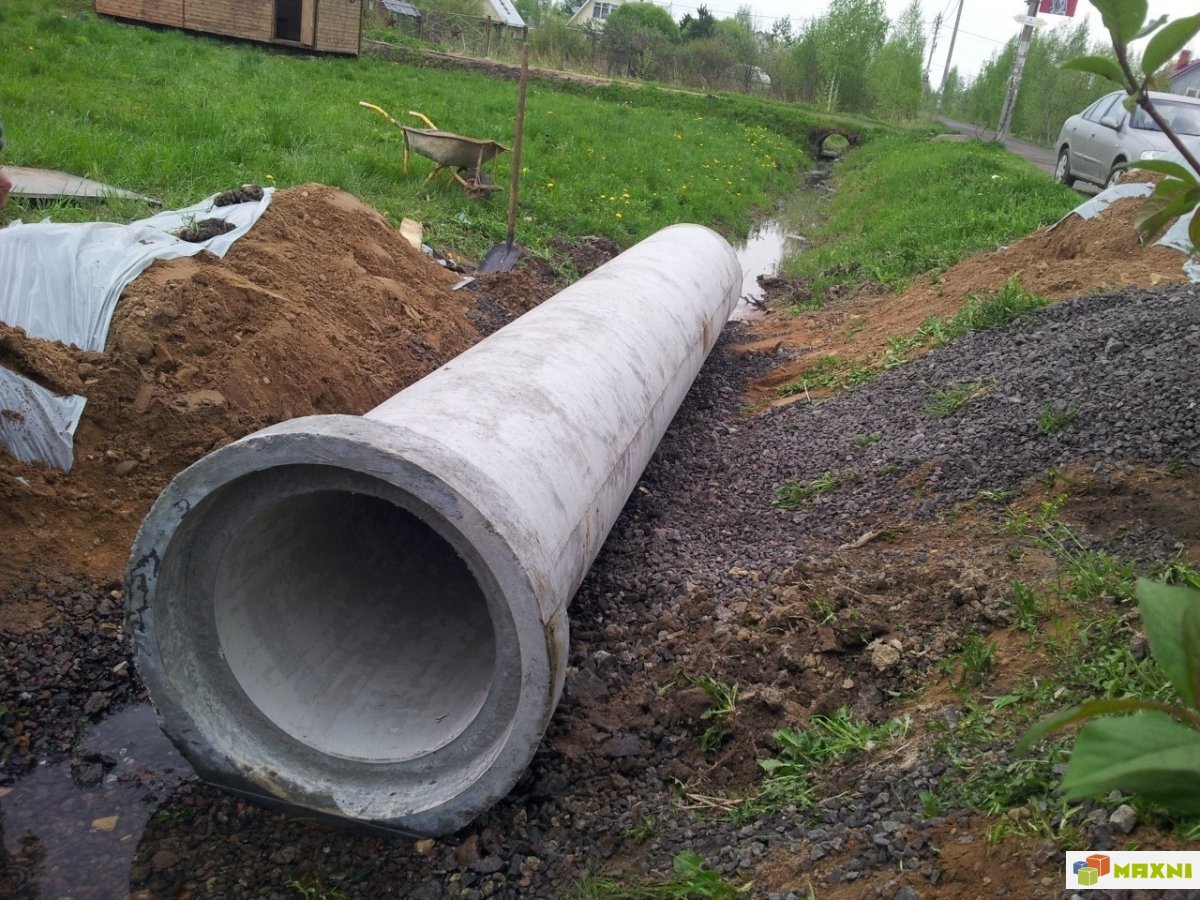

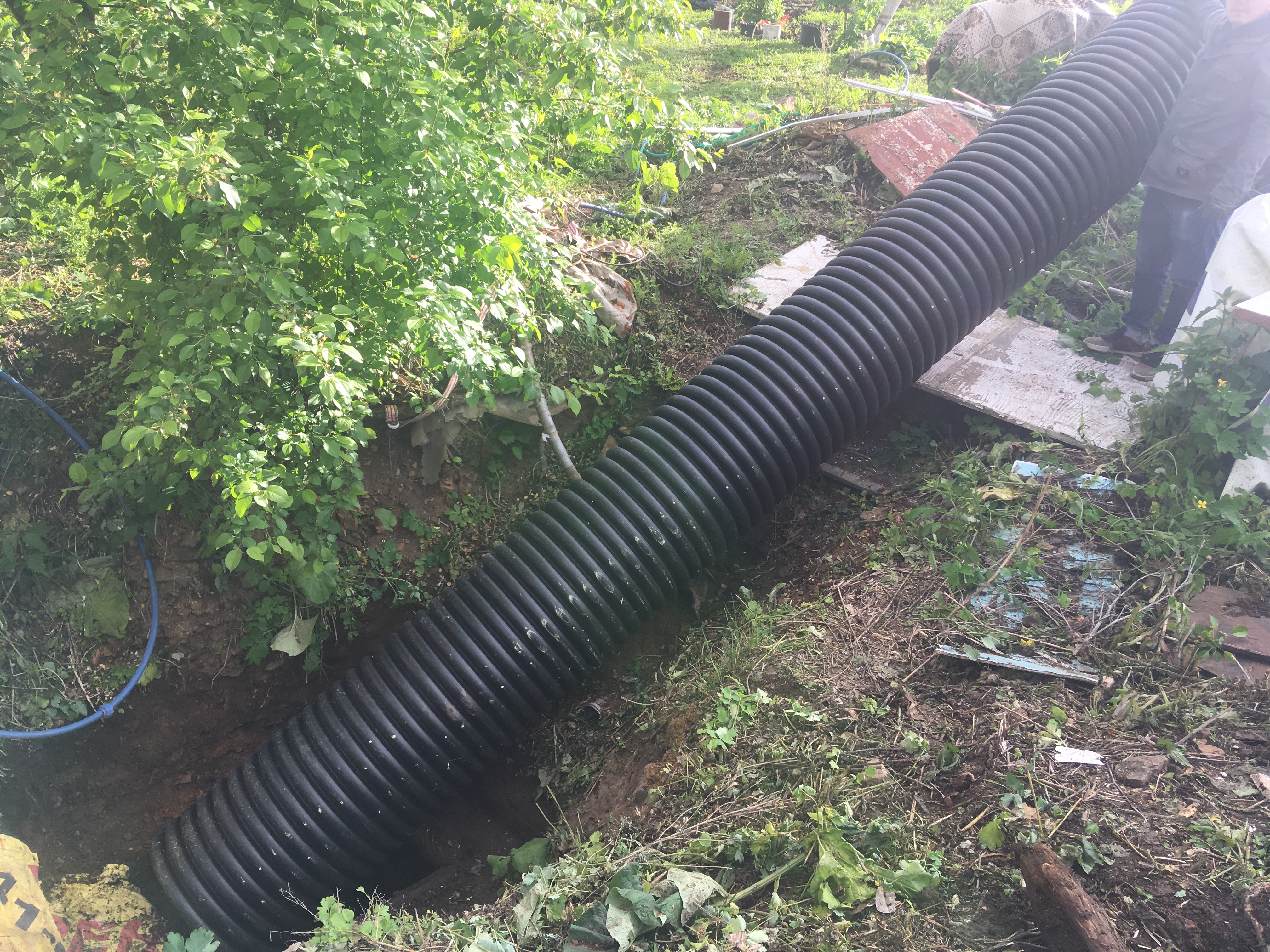

Вообщем такой вариант очень дорогой, сложный и опасный. Решил установить цельную трубу. Рассматривал вариант бетонной дренажной трубы,
но для ее перевозки и установки потребуется тяжелая техника. В итоге остановился на пластиковой гофрированной трубе, которую смогу смонтировать сам.

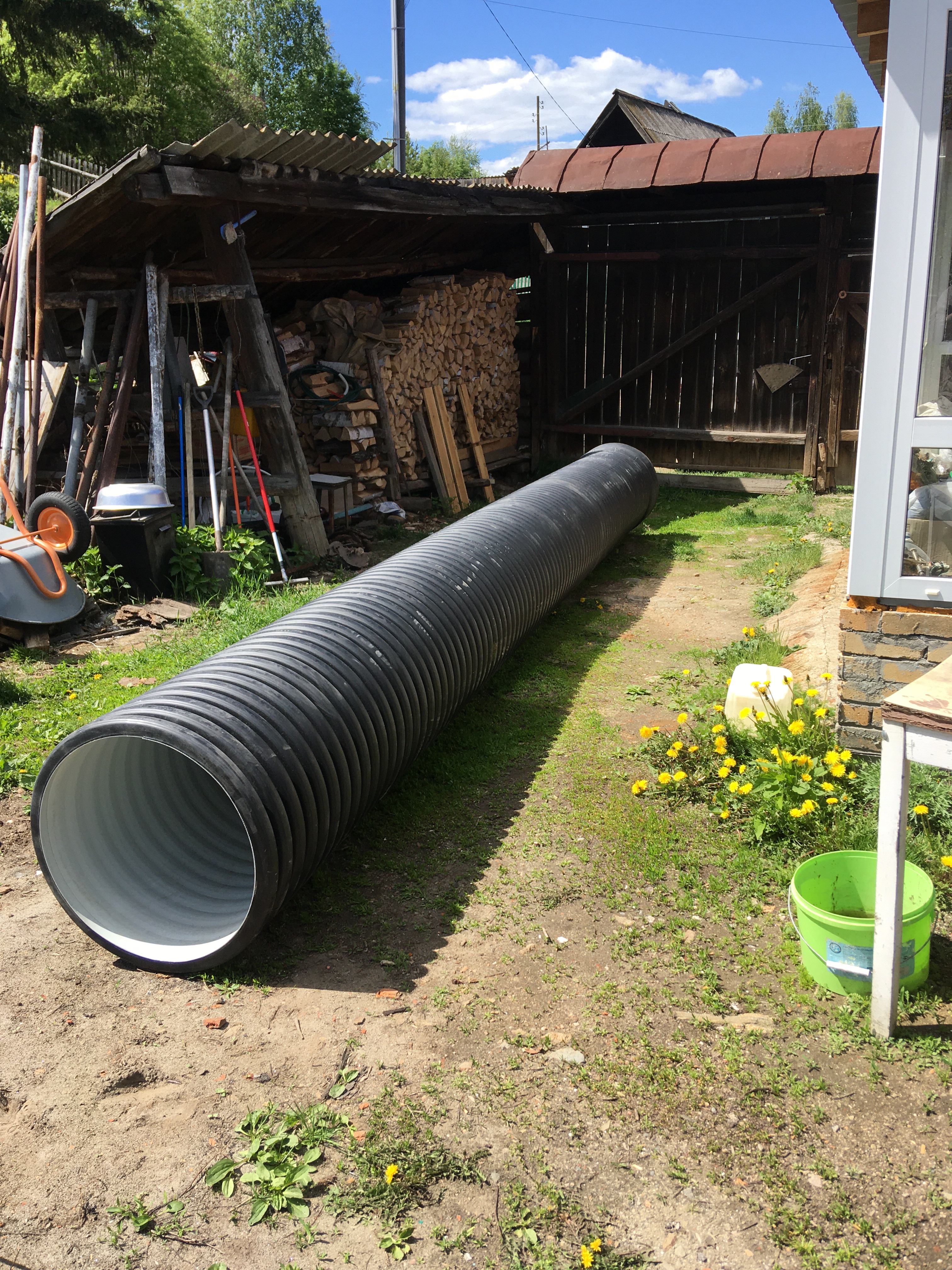

Сказано - сделано. Обзвонил много контор, занимающихся пластиковыми трубами типа Корсис. Диаметров этих труб очень много и я подобрал необходимый мне 630-ый, с номинальной кольцевой жесткостью SN8. Длина трубы 6,3 метра. Доставили через три часа после заказа из соседнего областного центра на Газели. Вес трубы 120 кг. Водитель помог разгрузить и затащить во двор.
Труба оказалась свежей, только из печи ;)

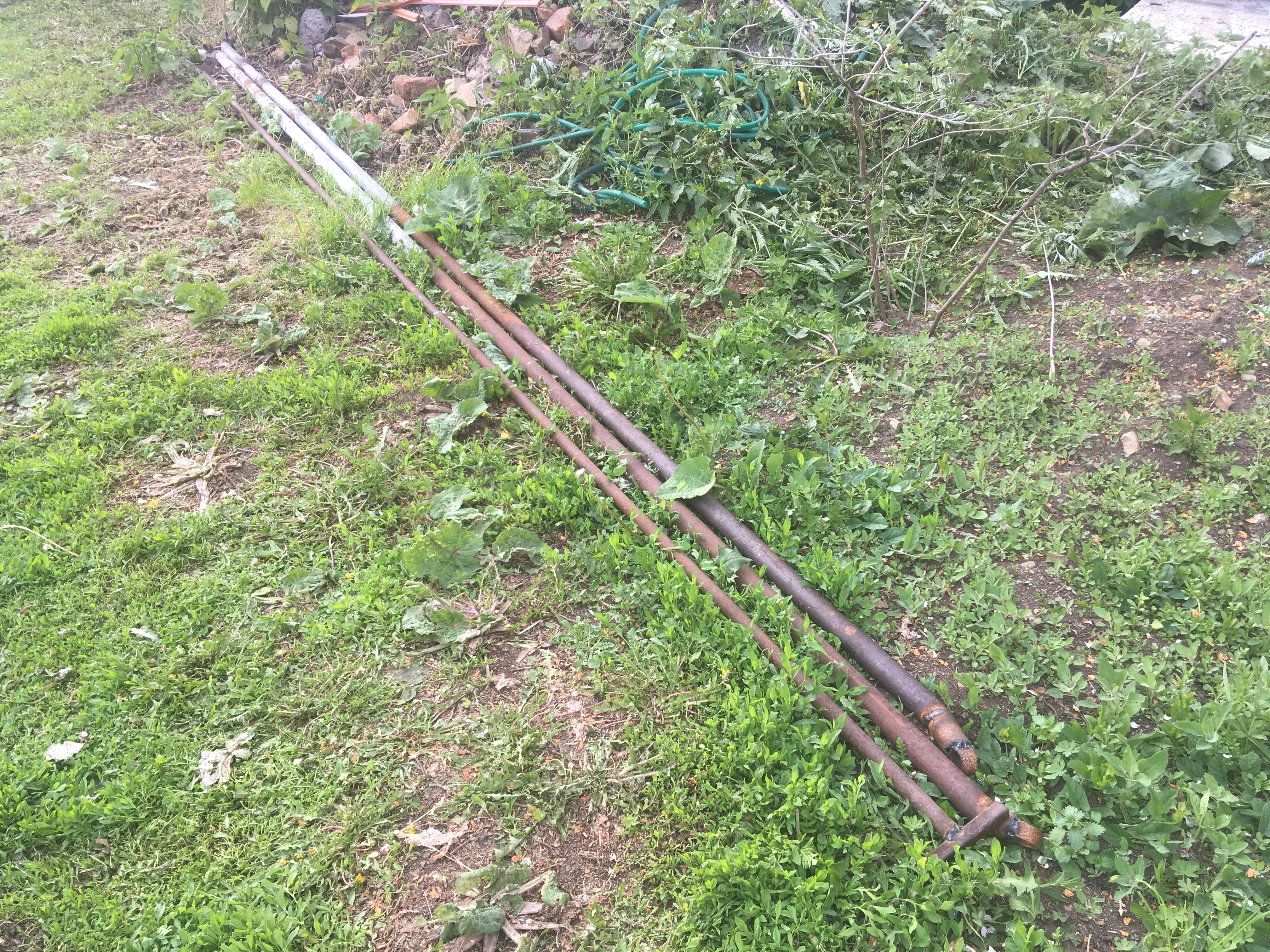

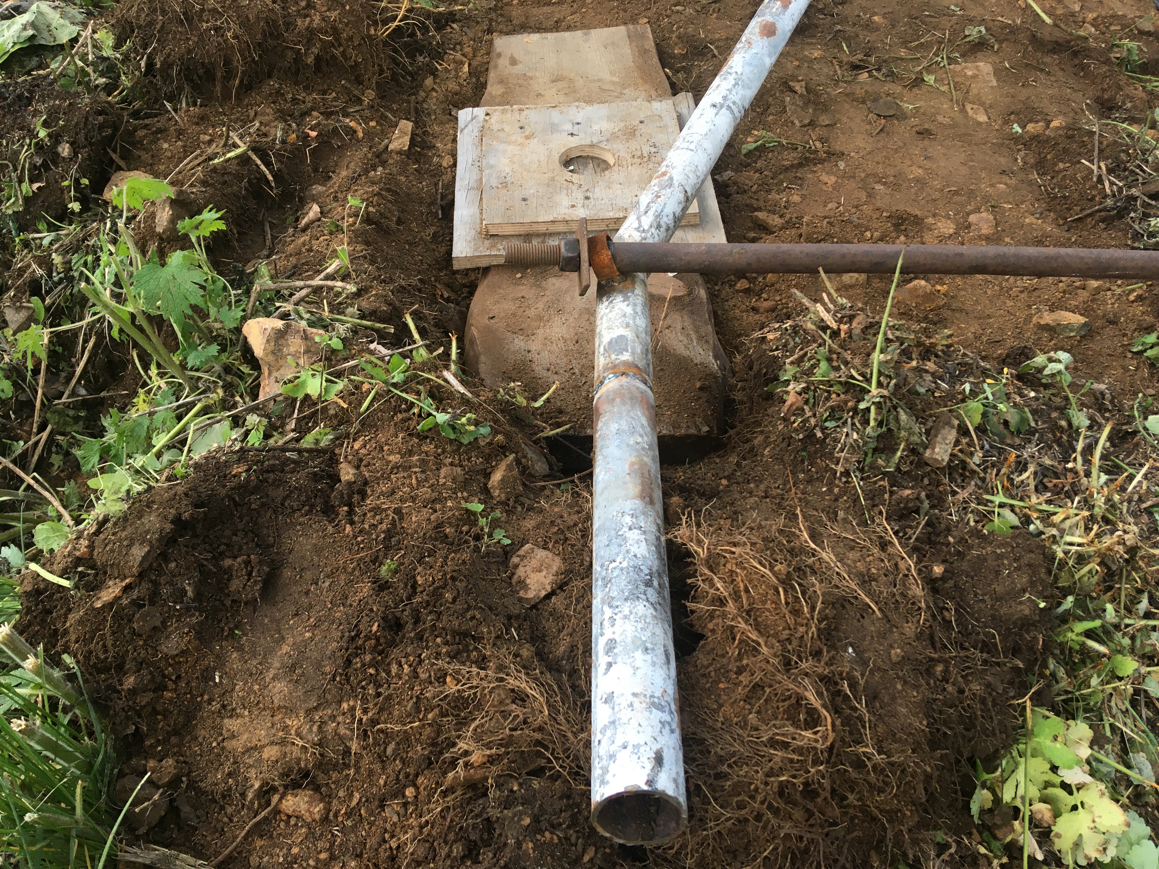

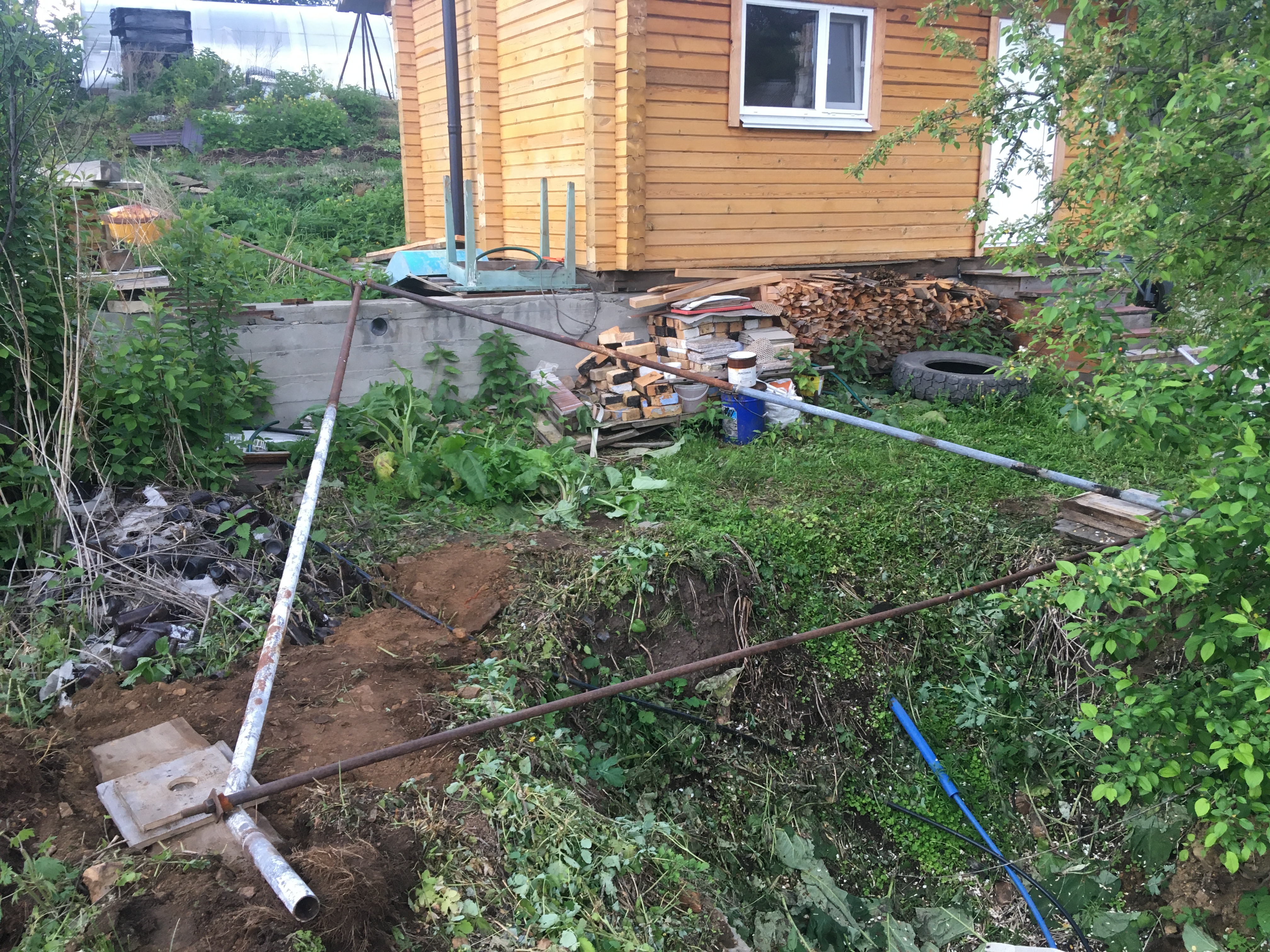

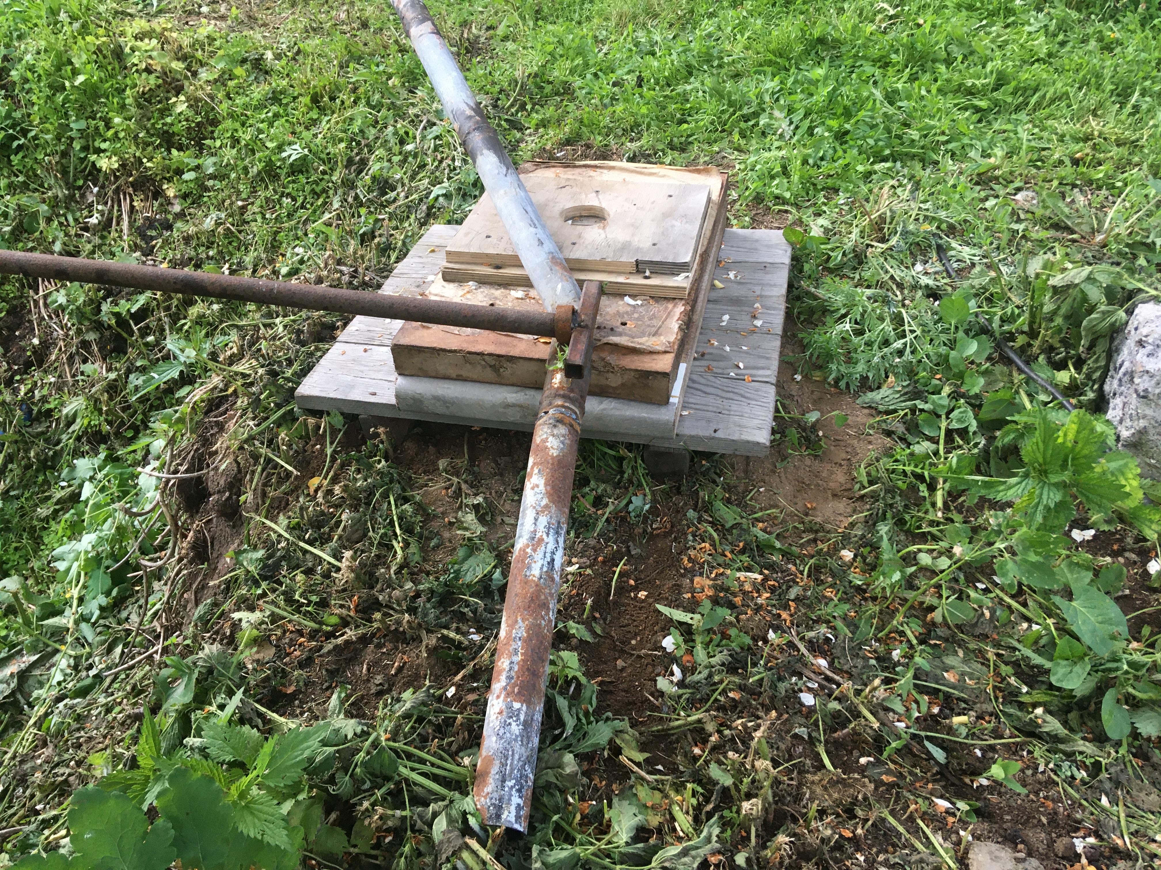

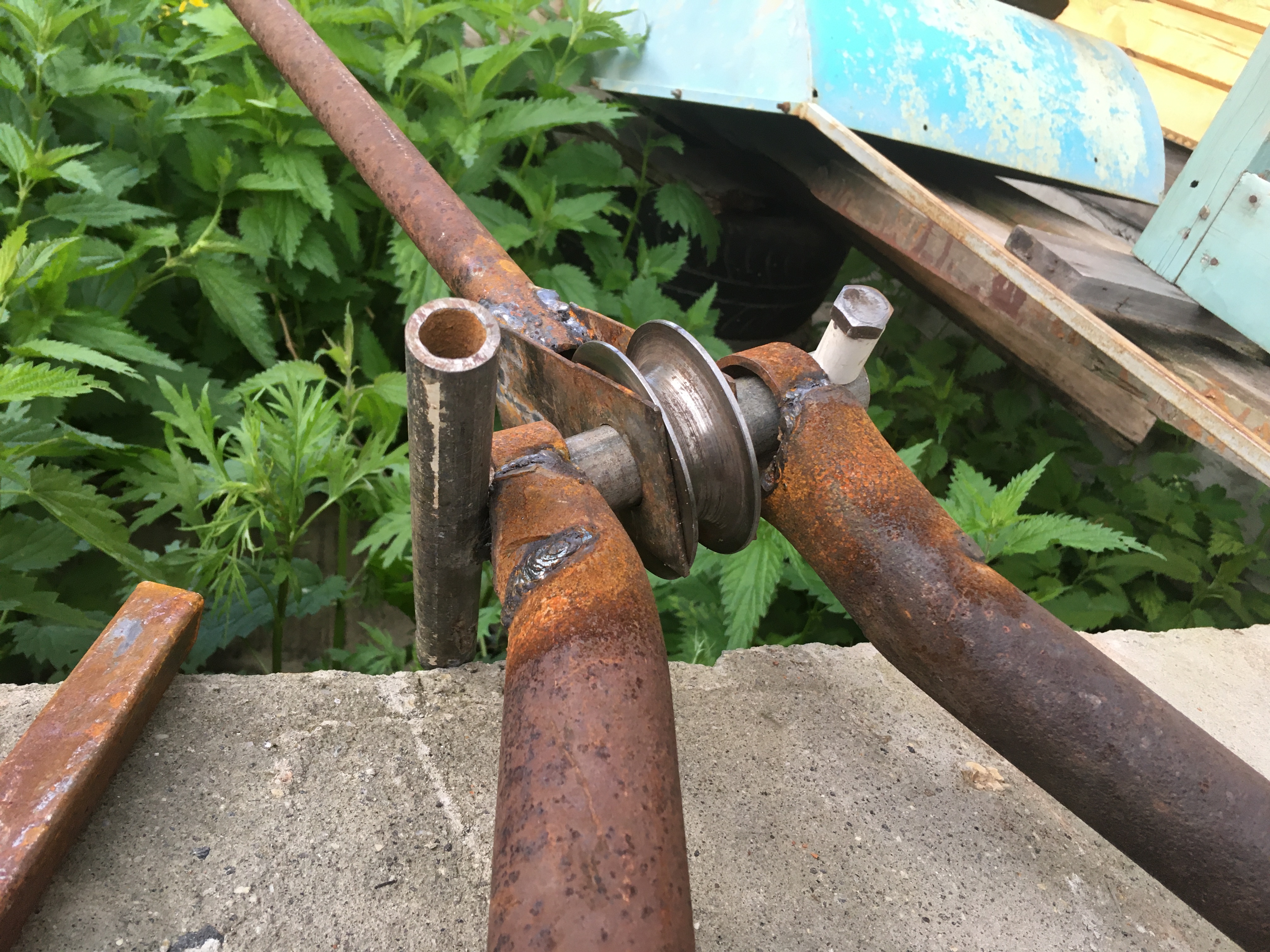

Из разного старого хлама сварил А-образную стойку с оттяжкой. Ноги перехвачены, чтобы не разъезжались :). Сверху ролик под трос лебедки. Чтобы ноги не ушли в землю (на каждую нагрузка по 60 кг), сделал башмаки ;)

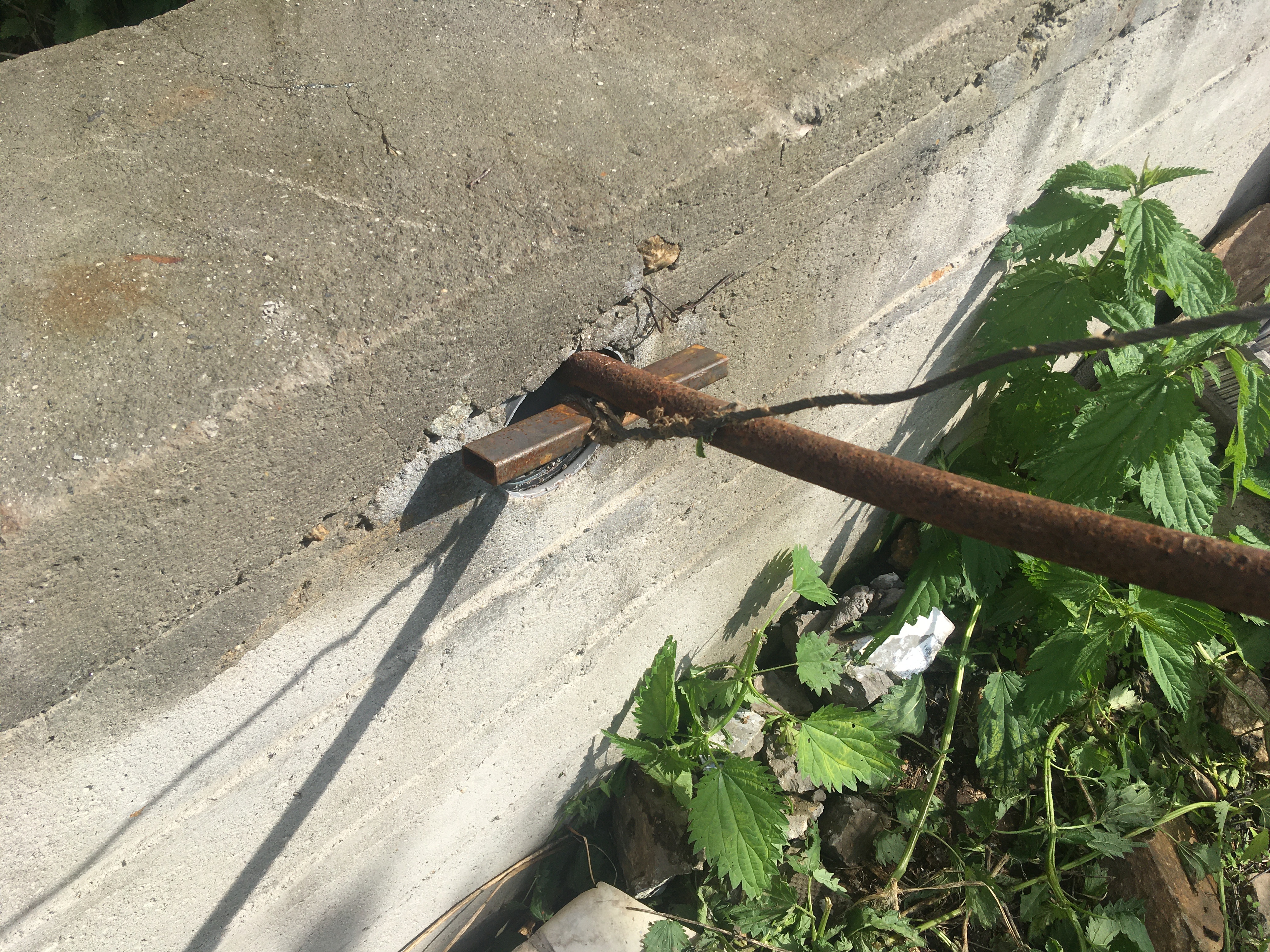

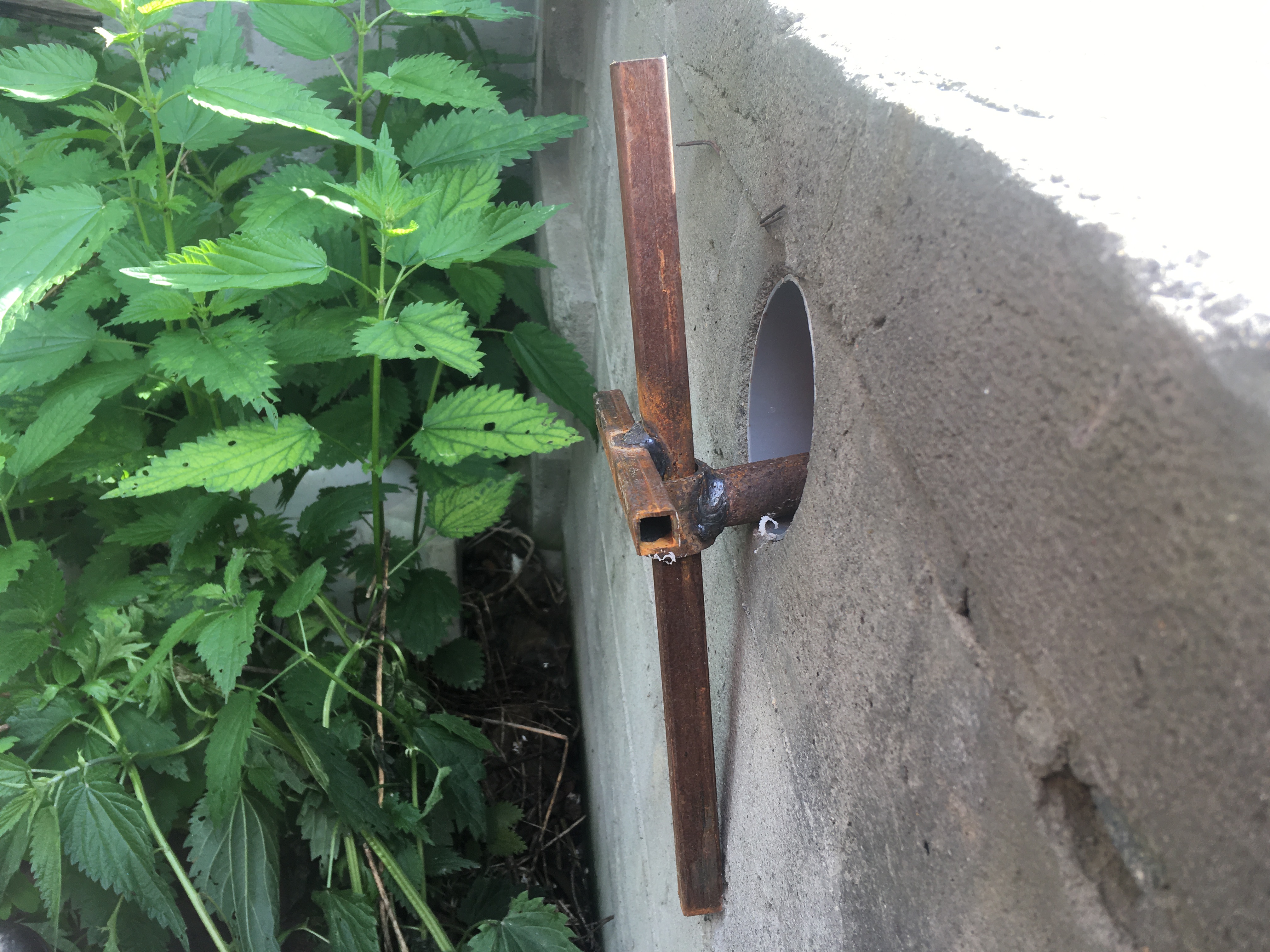

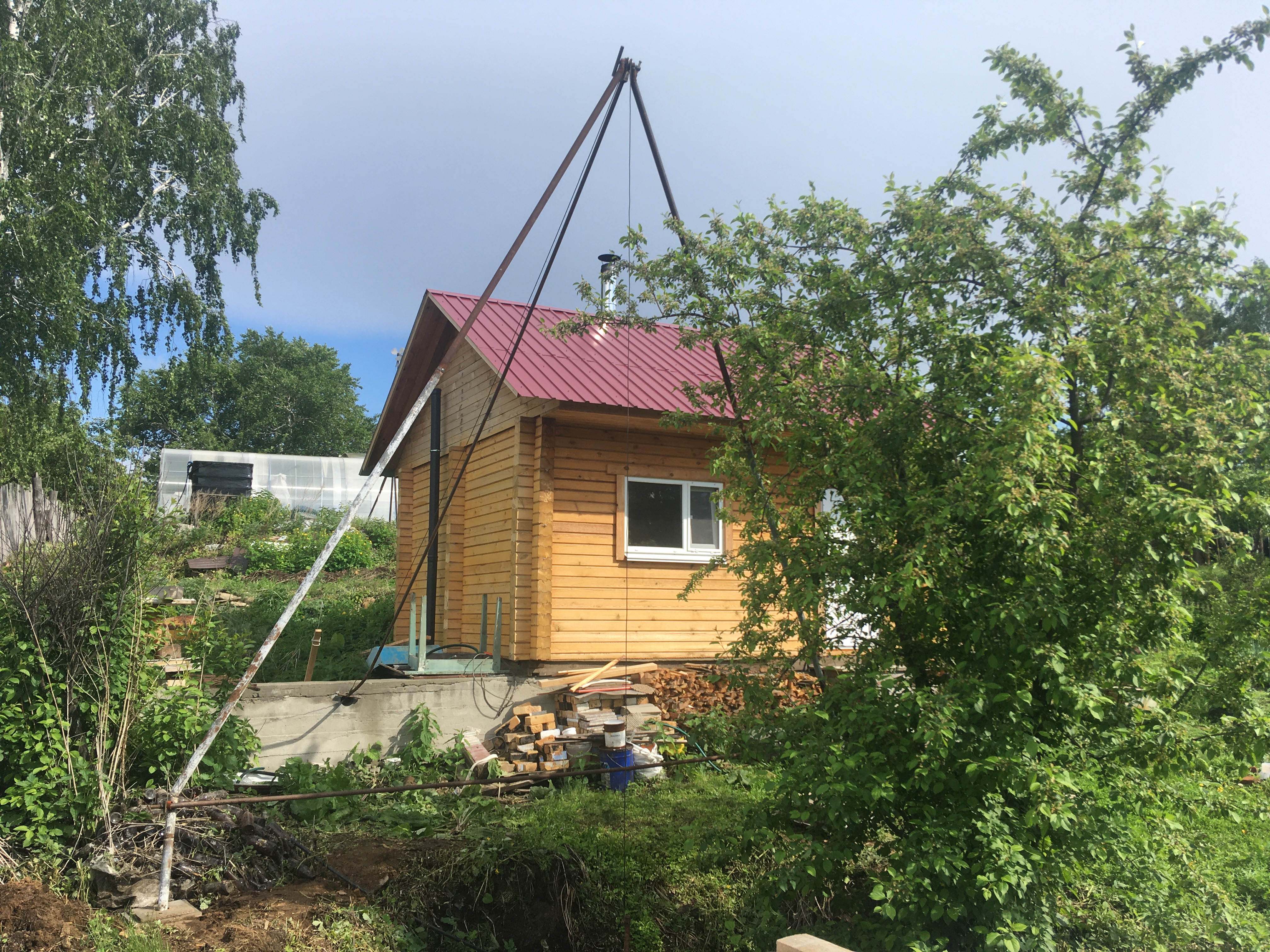

Втроем установили подъемник, оказалось не трудно.

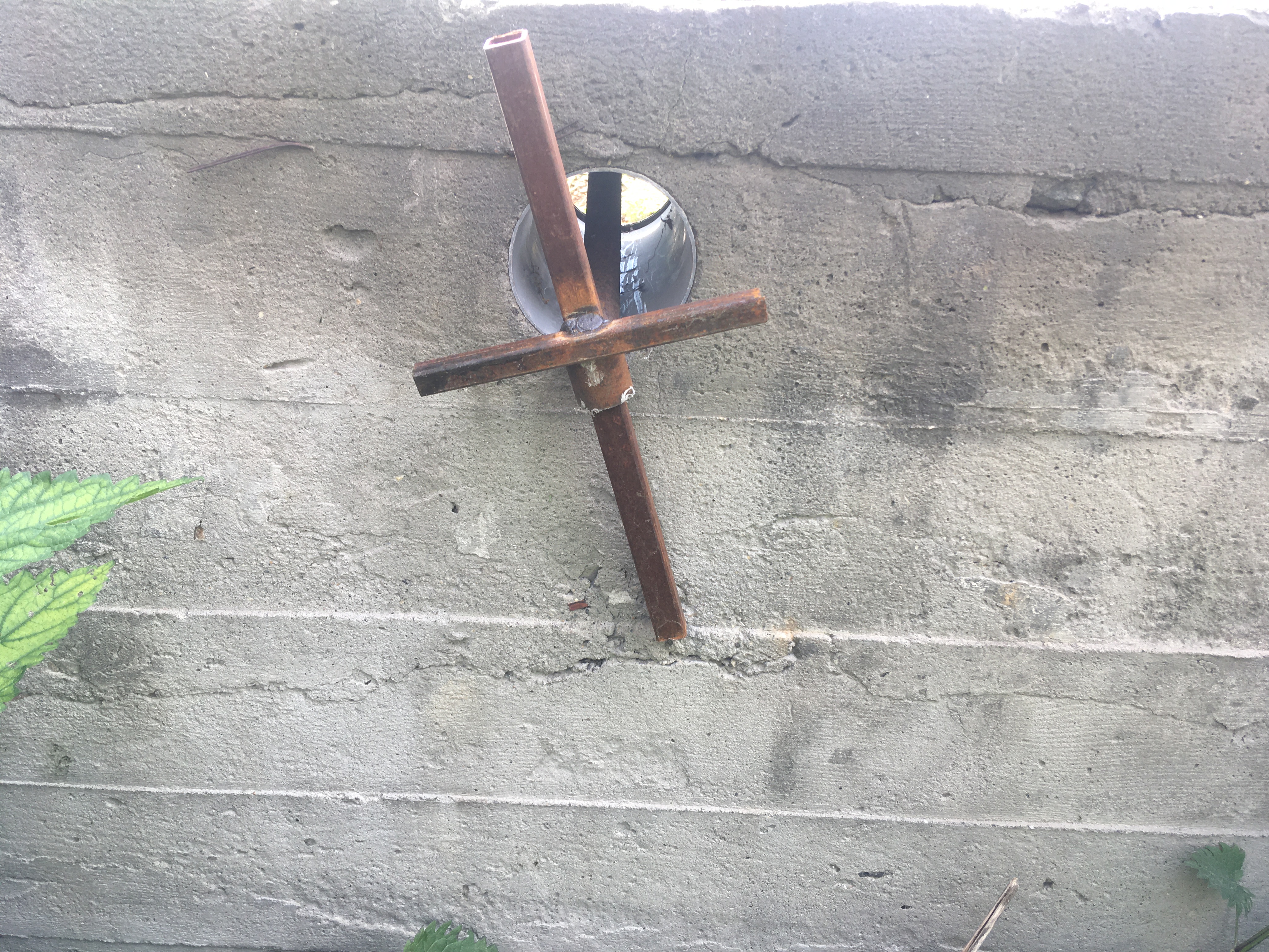

Крепление оттяжки делал через продух фундамента. Снаружи перекладина
Изнутри зафиксировал через приваренное кольцо штырем.
Удлинитель троса заранее пропустил через ролик. Чтобы трос не выскочил из ролика, сверху наварил П-образно кусок проволоки.

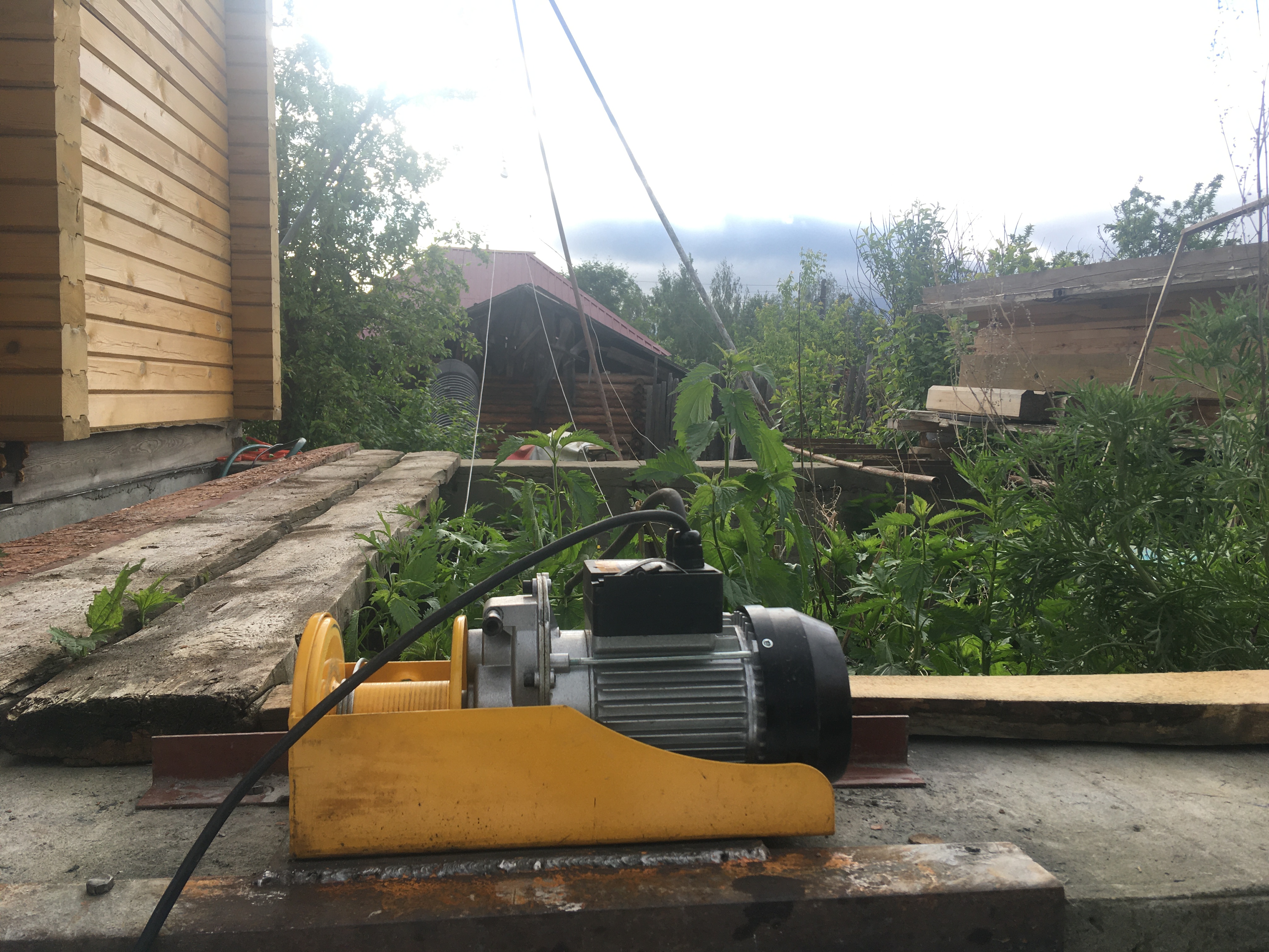

Все это соединил с блоком электролебедки, закрепленной на фундаменте.

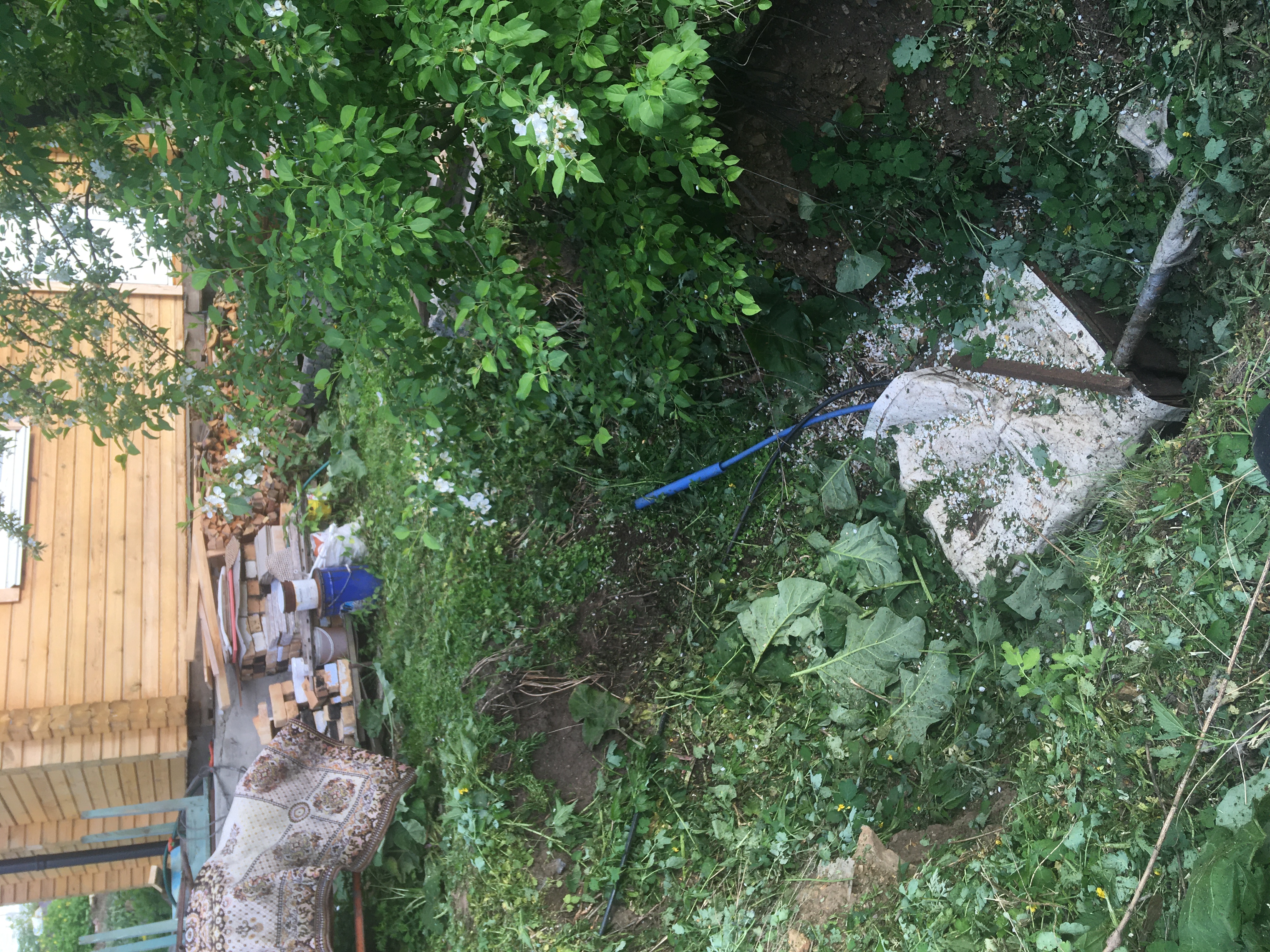

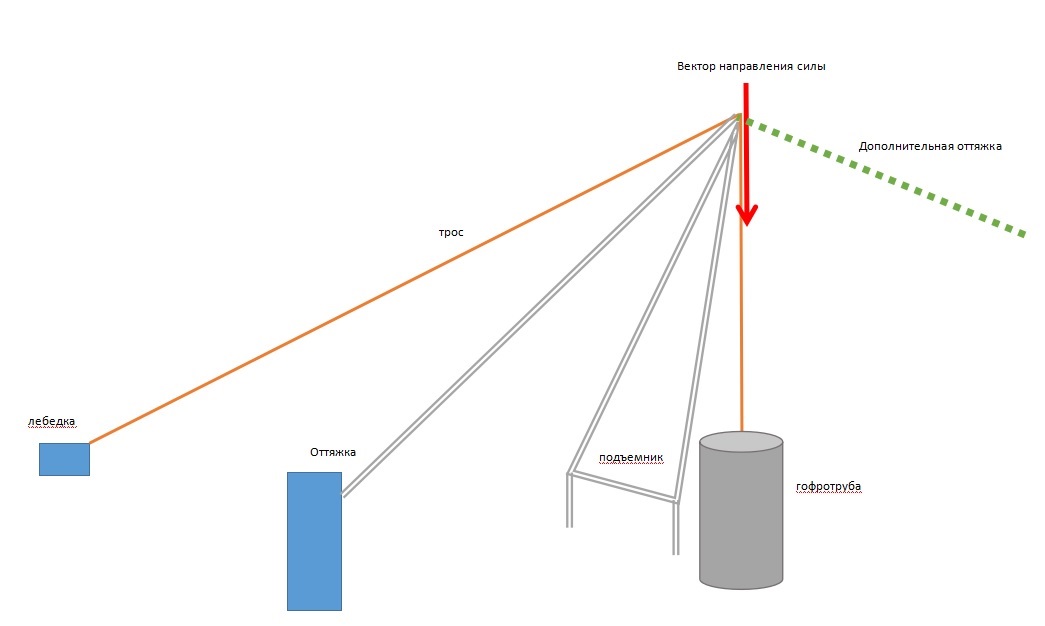

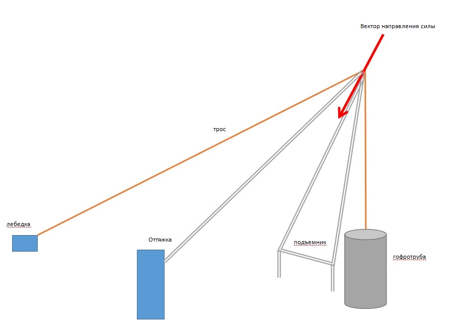

Нами была проанализирована конструкция А-подъемника, который установили.
В ней нашли конструктивный просчет. Хотя А-подъемник стоял от лебедки с обратным наклоном, но вектор приложения силы мог опрокинуть конструкцию из за мягкости трубы оттяжки (А-подъемник сварен из 50-ой сантехнической оцинкованной трубы, а оттяжка из дюймовки). Поэтому, решили сделать дополнительную оттяжку тросом.

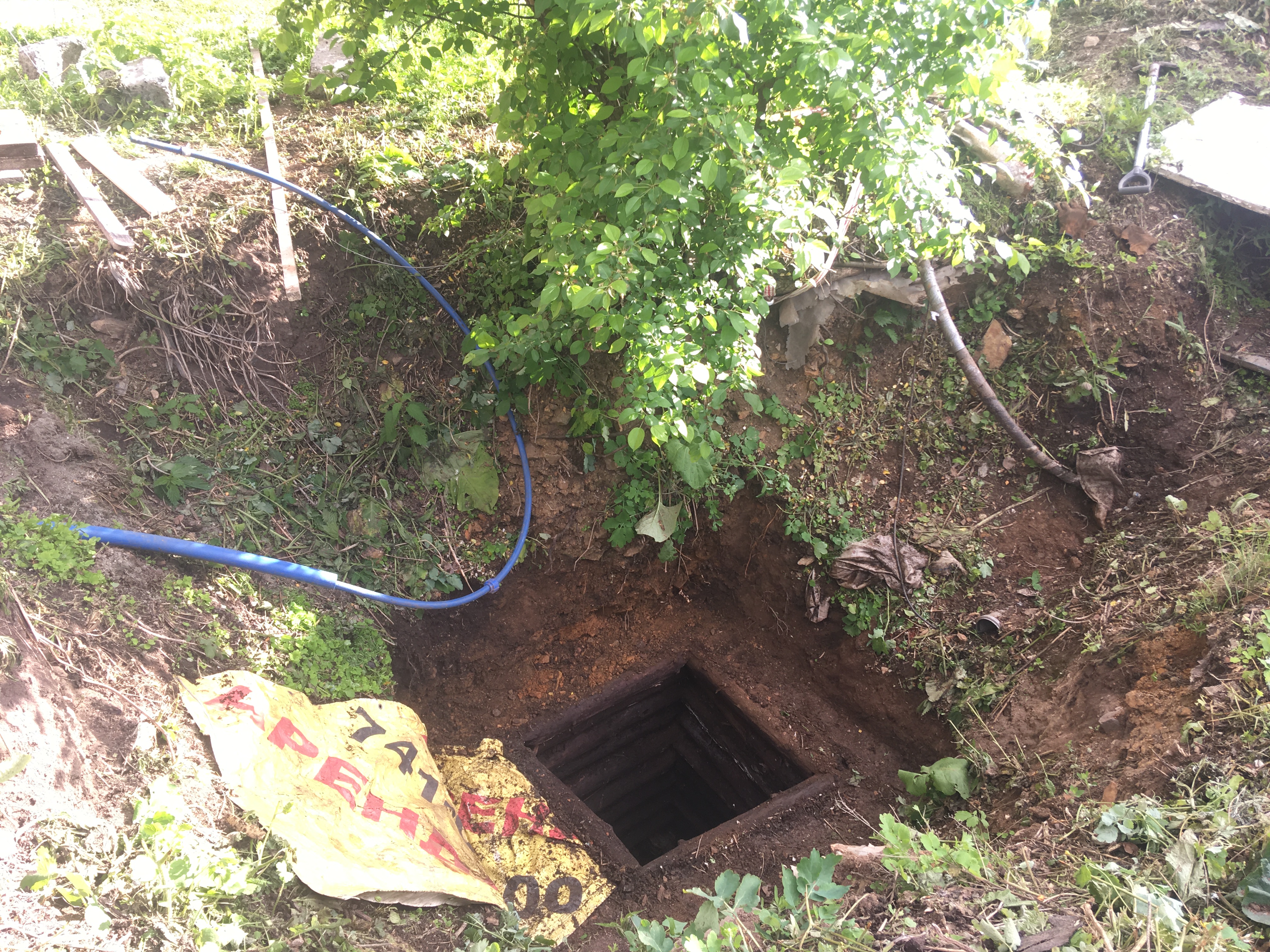

19.06.2022 в 23:26:49

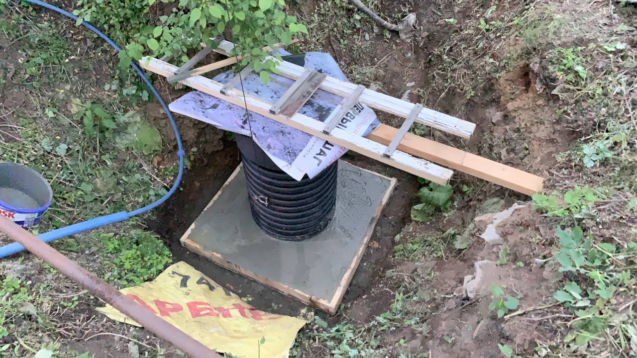

Выходные прошли плодотворно. Расчистили основание колодца и убрали ненужные венцы до скального грунта.

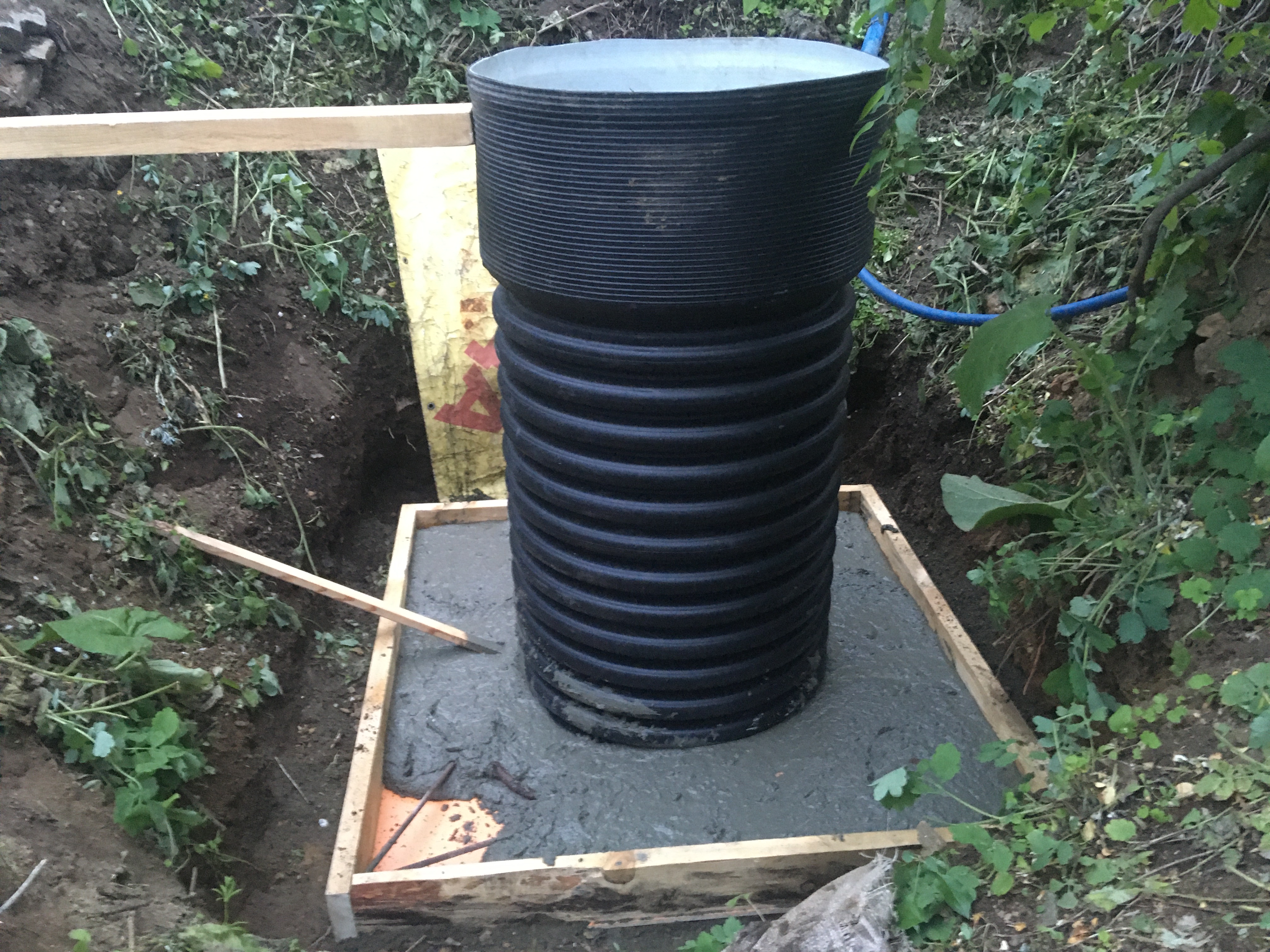

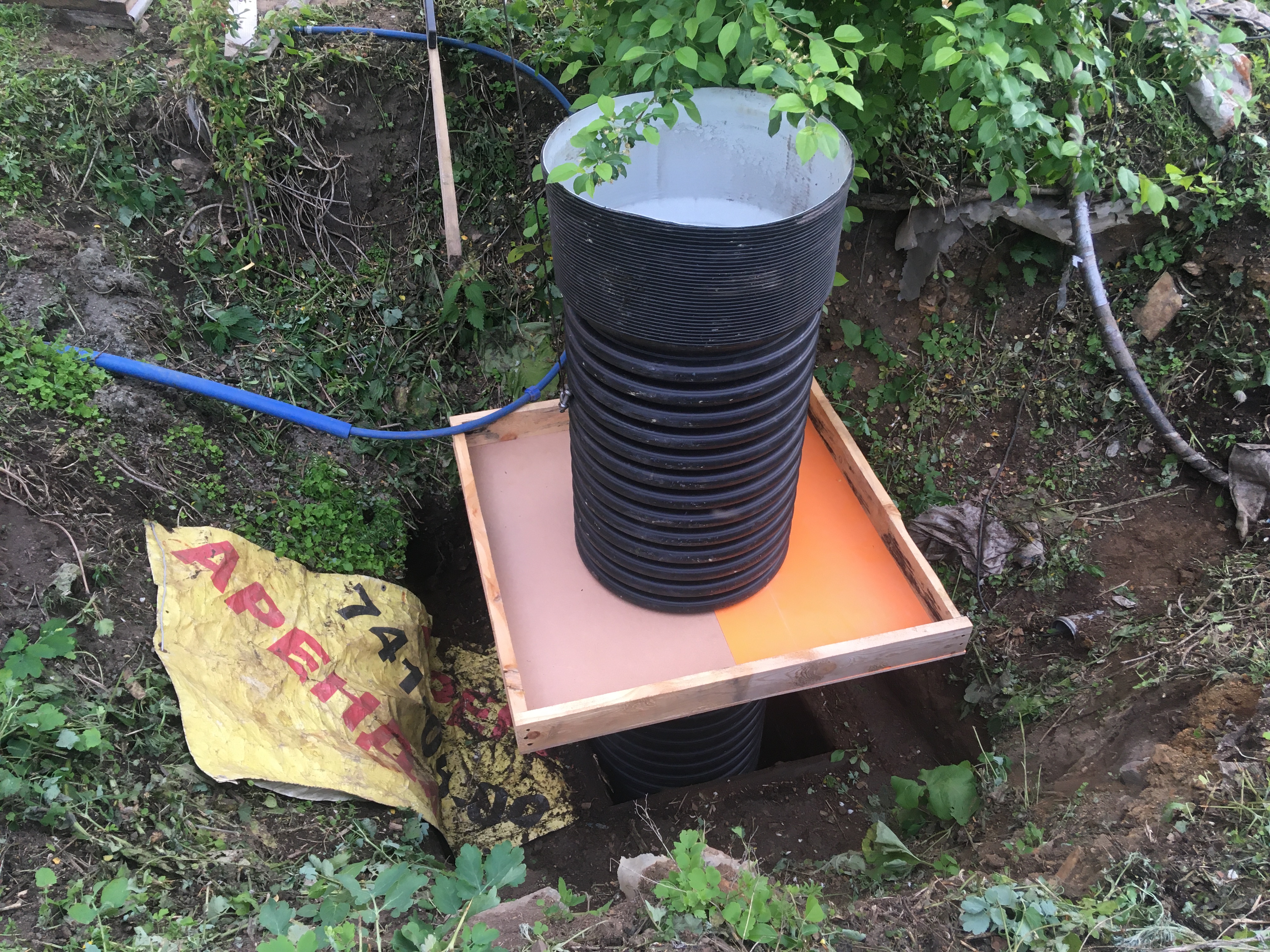

Подвинули трубу к отверстию колодца, а затем зафиксировали тросом на удавку.
После этого втроем, с помощью электролебедки, подняли и установили гофротрубу.
На нужном уровне гофры, собрали из двух половин, заранее подготовленную опалубку 120х120 см.
Затем, опустив трубу до контакта опалубки с основанием, замесили бетон и залили, добавив арматуры ;) .

Теперь будем закапывать
