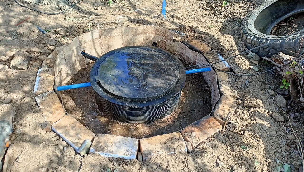

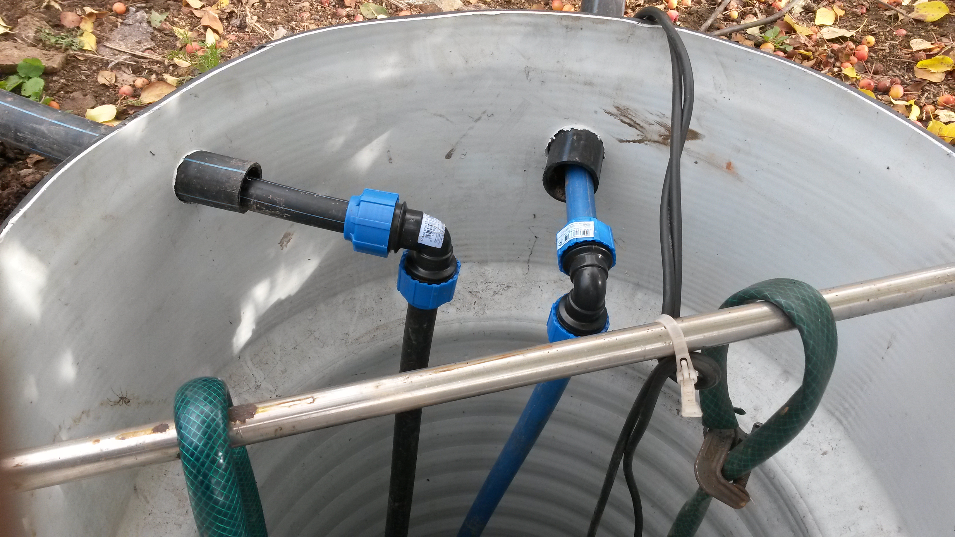

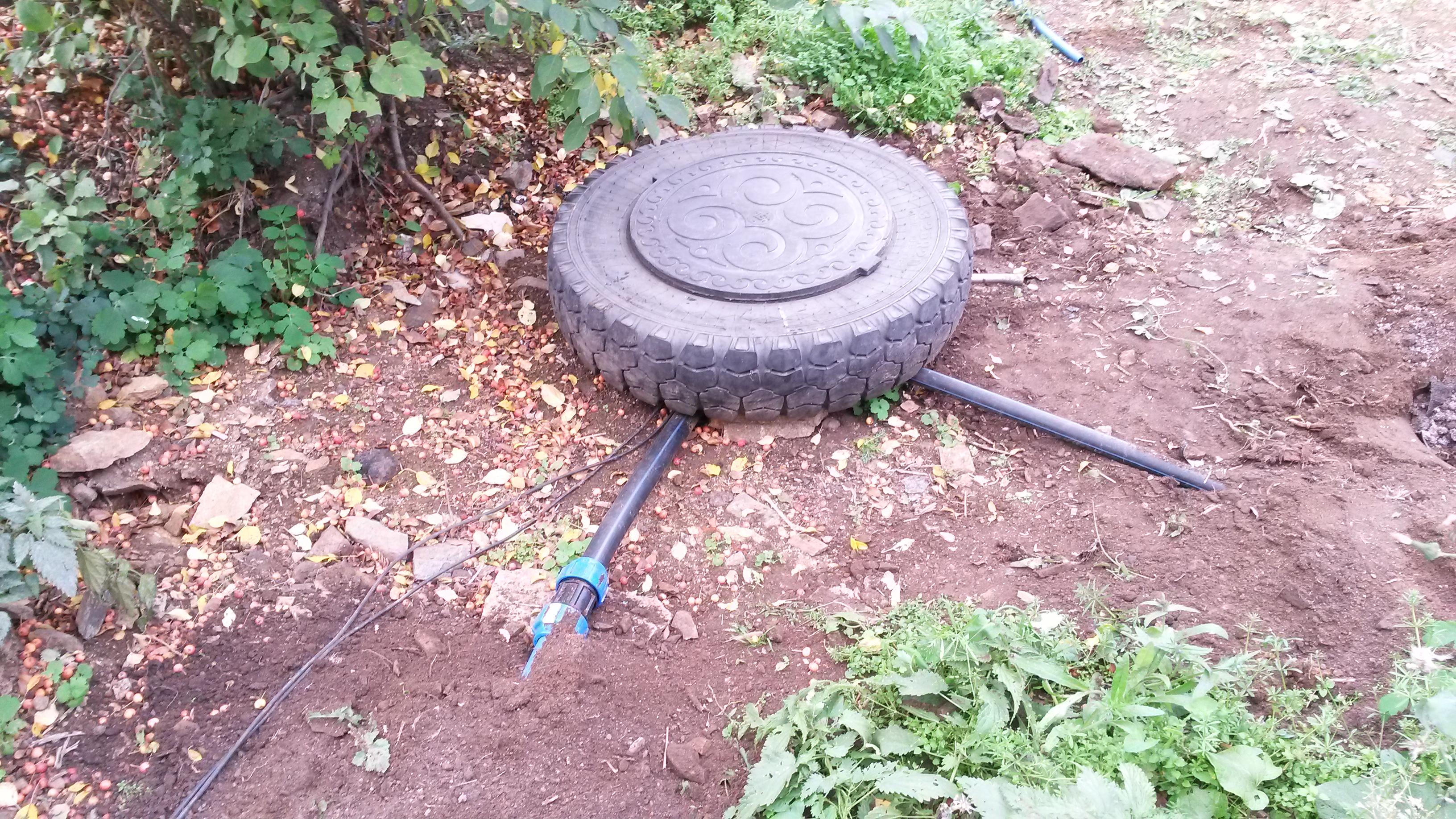

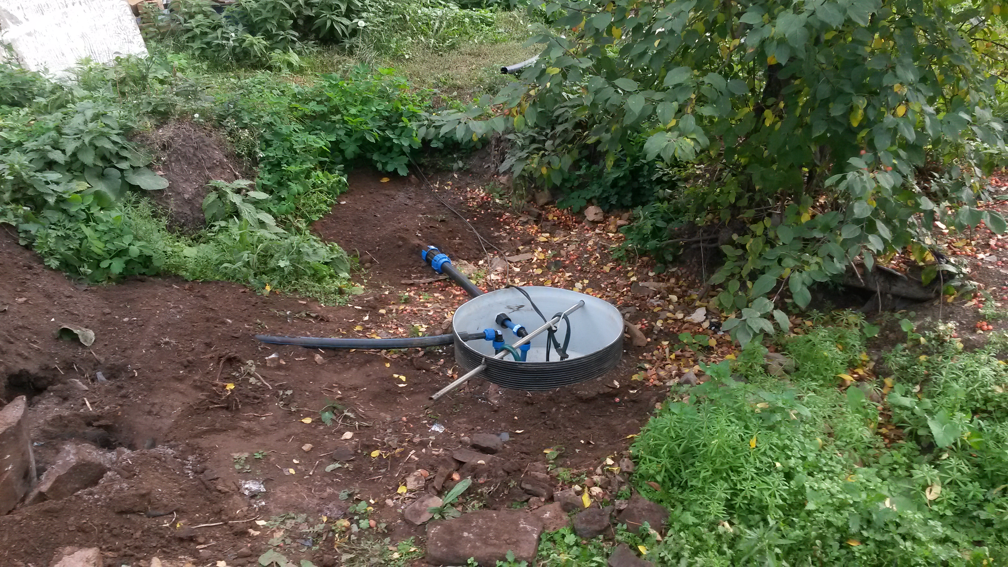

Потихоньку обсыпали вокруг колодца грунтом и хорошо пролили водой с раствором марганцовки. Подготовил колодец к зиме. Завел 25 мм пнд трубу в баню через 50 трубу, а такую же трубу для поливочного бака через переходник 25-40 в 40 трубу. В конце следующей весны, после усадки и уплотнения грунта, будет забетонирован оголовок и установлена по уровню земли крышка, а пока будет закрыта колесом :).

Открыл после зимы колодец, залил 5 литров раствора марганцовки. Через день начал откачивать. Пару часов откачивал, все равно вода отдает коричневым цветом. Надо будет через день продолжить. По сравнению с прошлым годом дебит воды немного увеличился, откачалось около 70 см и все, дальше не убывает.

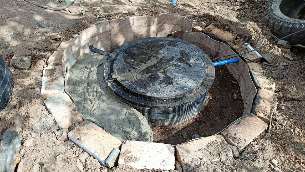

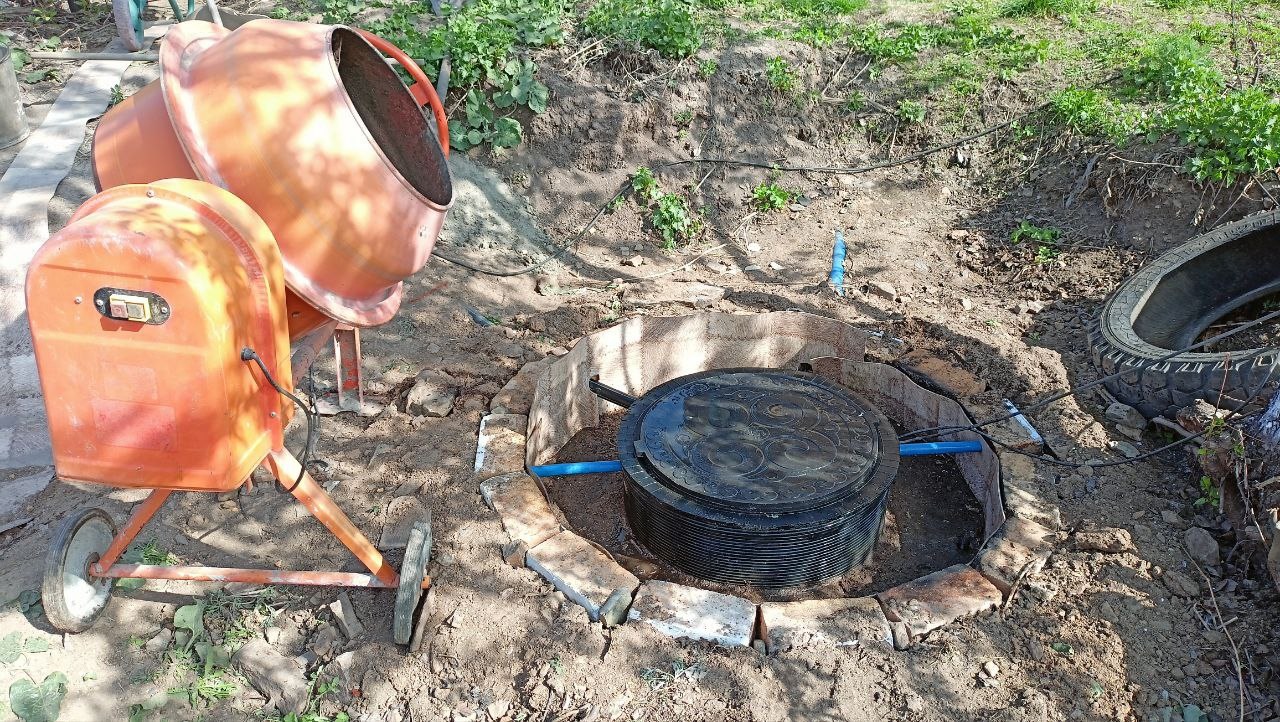

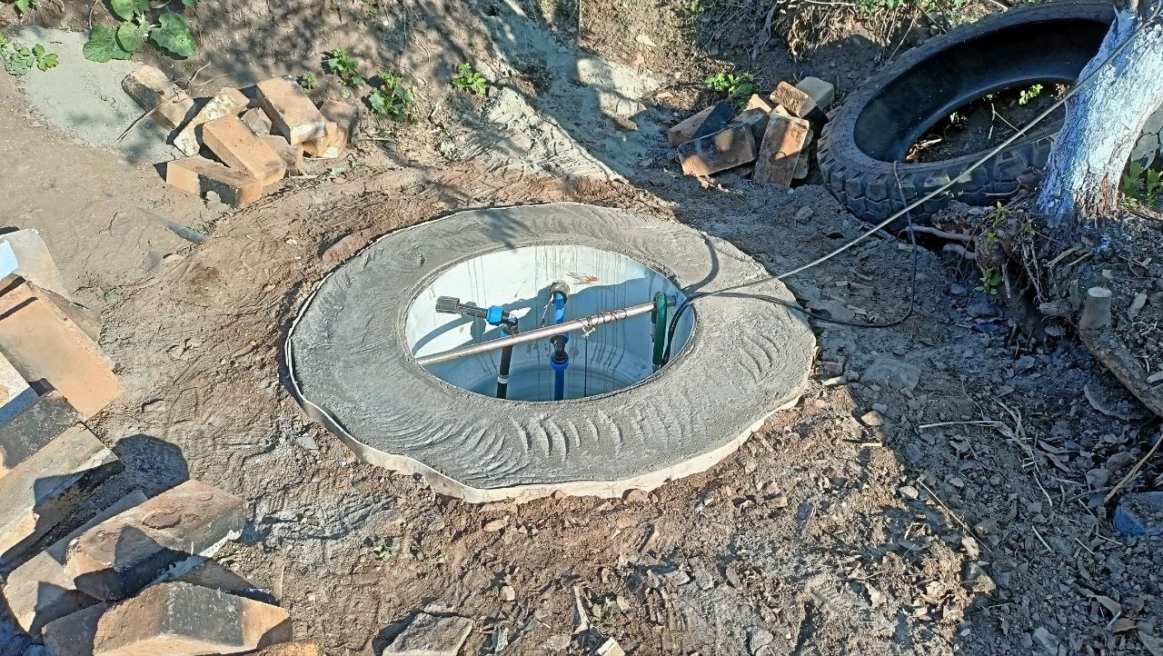

Видимой усадки грунта так и не произошло, хотя проливал обильно, да и дожди добавляли. Грунт уже отошел и заморозков ниже 0 не придвидится, поэтому решил работу продолжить. Откопал и уплотнил грунт вокруг трубы на необходимую глубину. Вместо опалубки использовал кирпич в три ряда. Изнутри проложил кусками линолеума и присыпал снаружи грунтом. Забетонировал.
Пара дней подсыхало накрытое пленкой.
Остается выложить пять рядов кирпичей радиально, для вывода в уровень с поверхностью и прикрепить крышку.

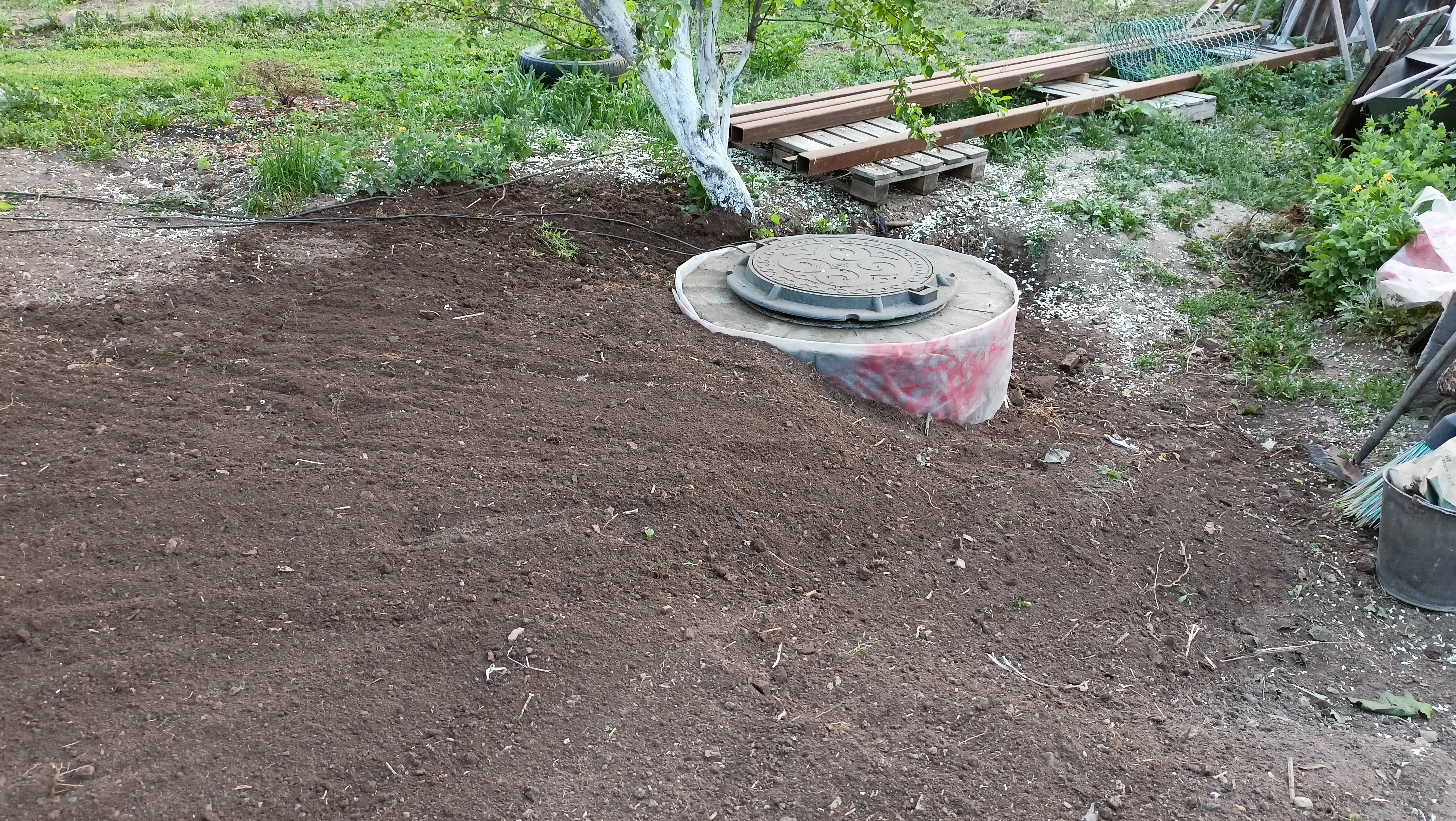

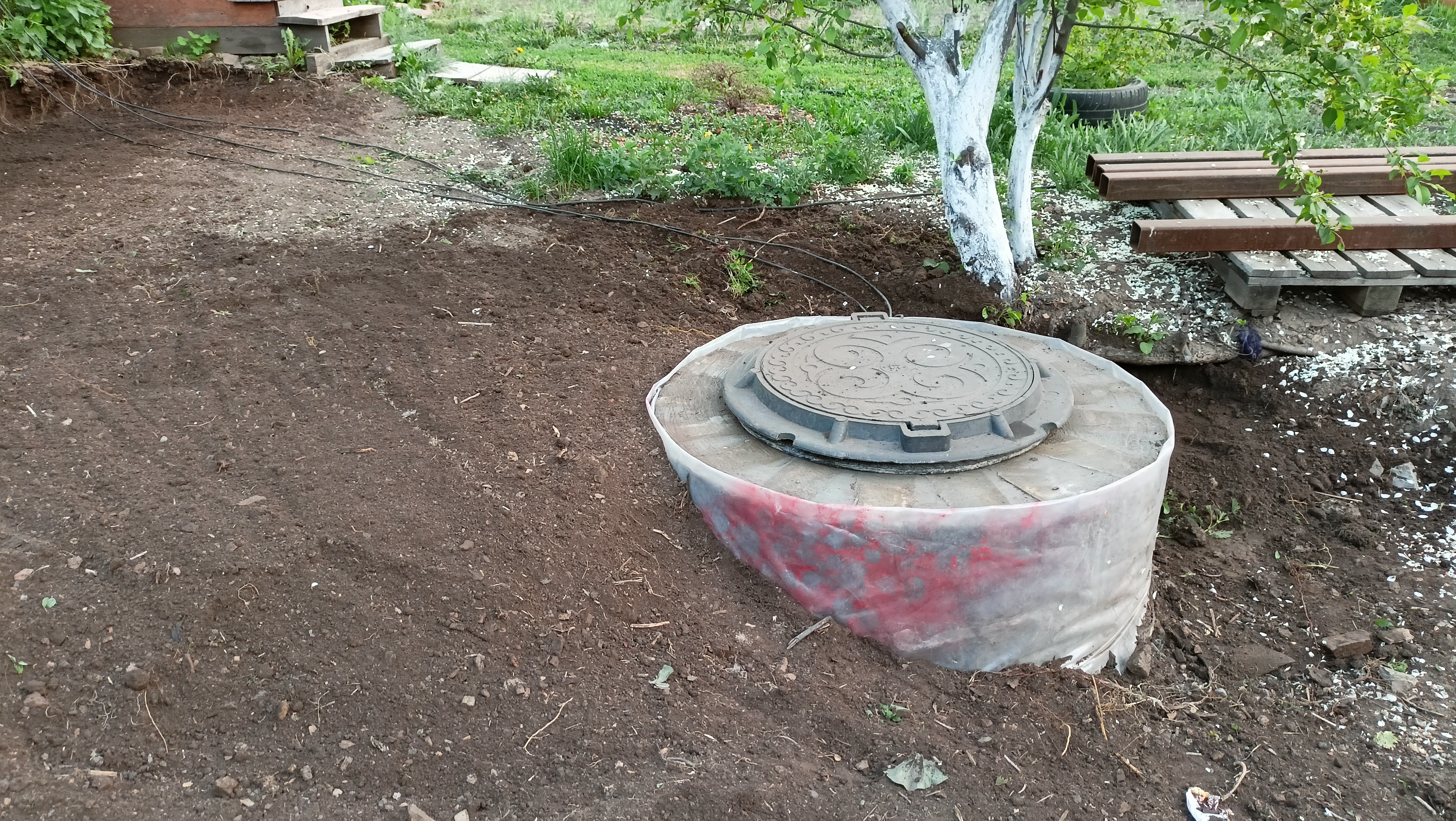

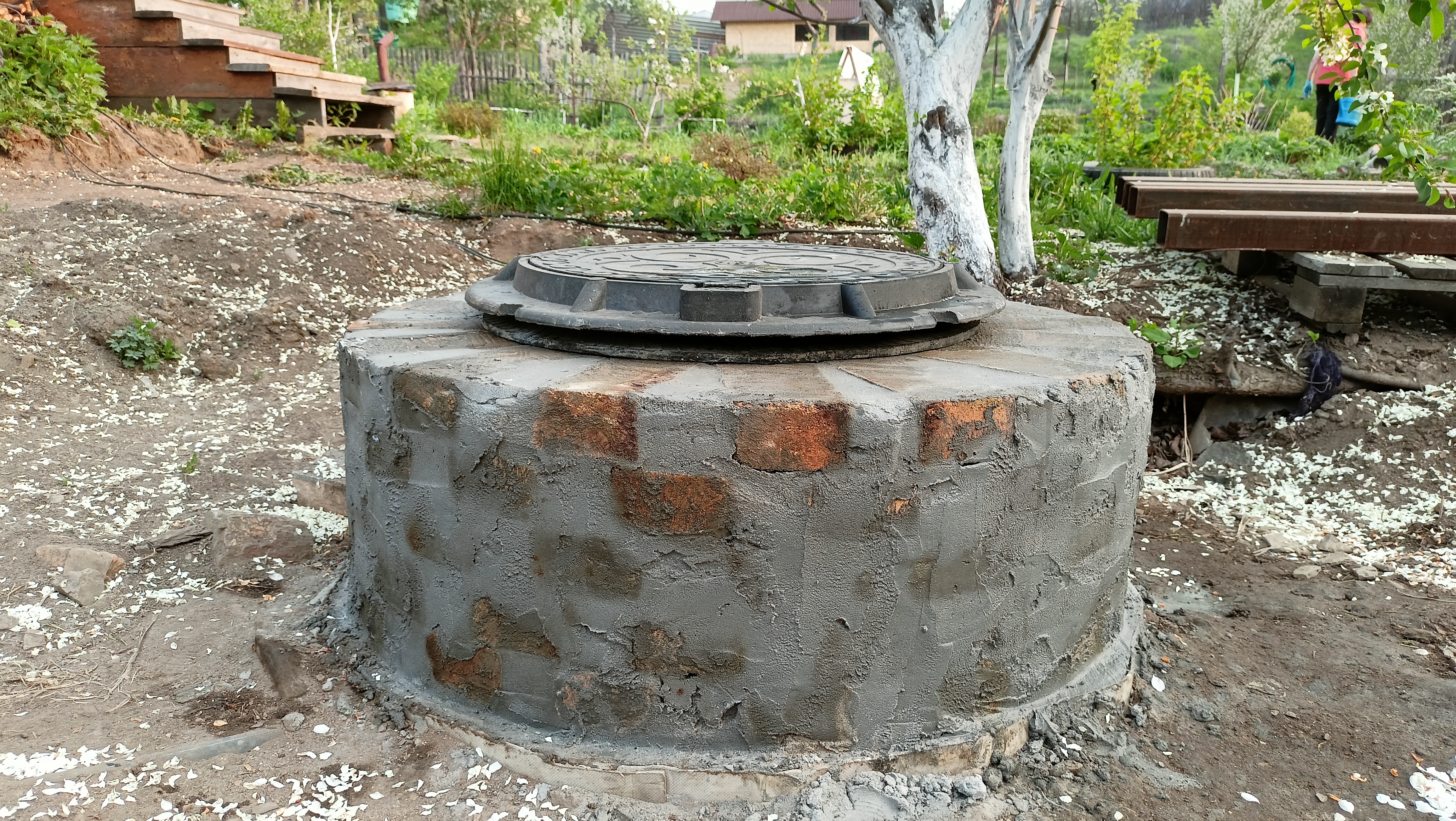

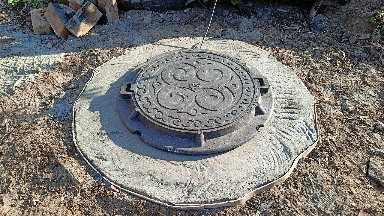

Выложил пять рядов, обмотал пленкой и начал отсыпать.
Теперь открыв крышку, можно будет спокойно менять фитинги и насосы.
