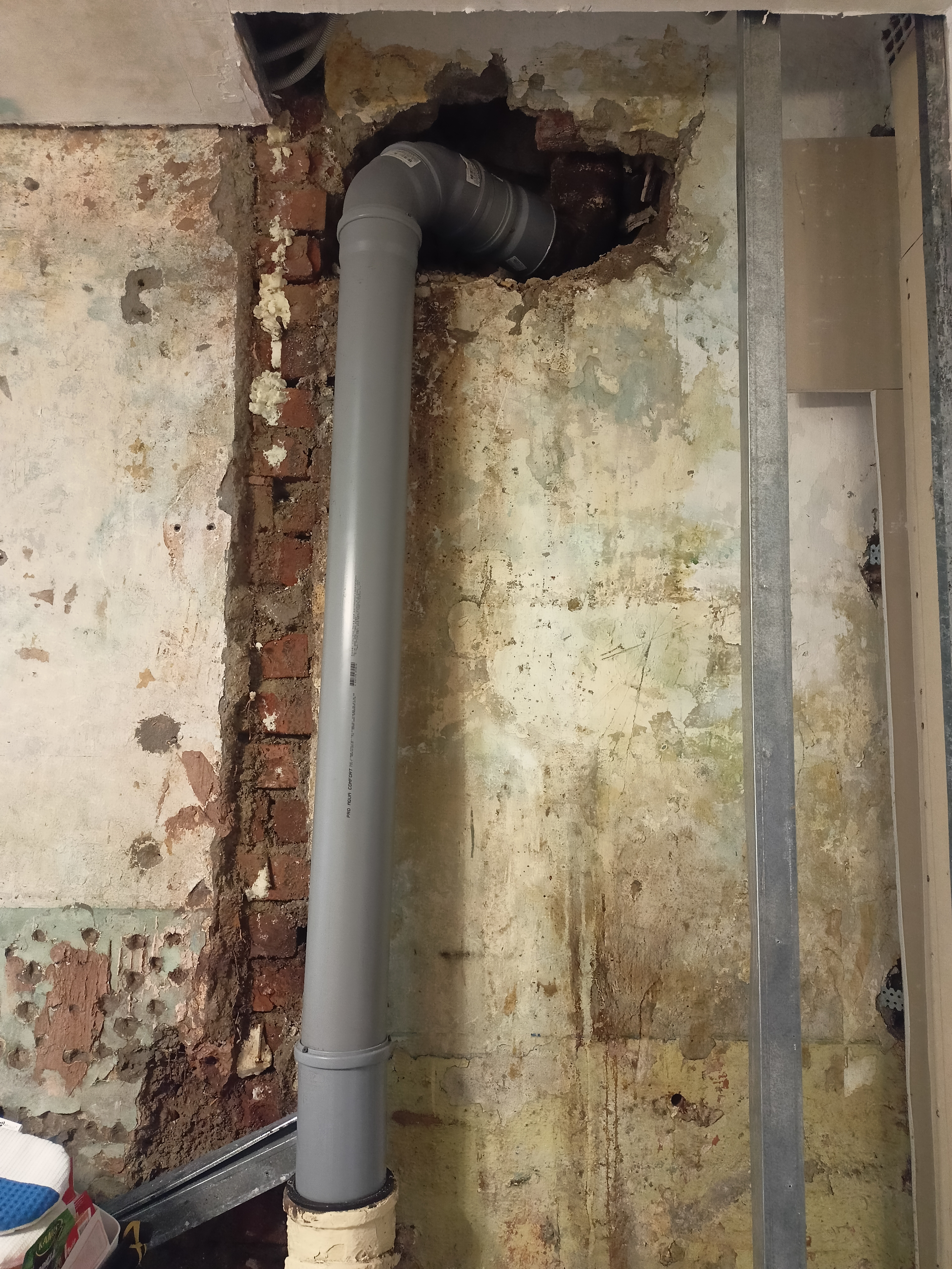

Здравствуйте. Подскажите пожалуйста, нужно ли ставить хомут и обмоткой мокрой резиной на соединение пластика с чугуном?

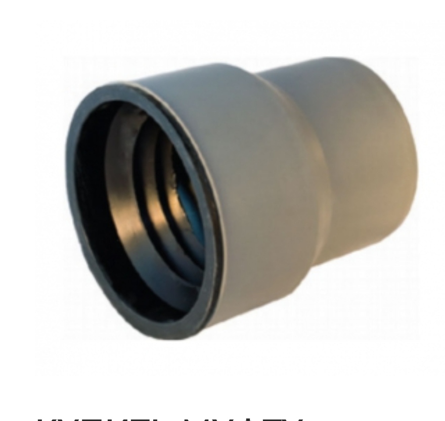

Psychomgn - преходной патрубок чугун-пластик должен идти с уплотнительным резиновым манжетом.
У вас последний этаж ?
Сообщений: 138288
22.06.2022 в 18:20:12

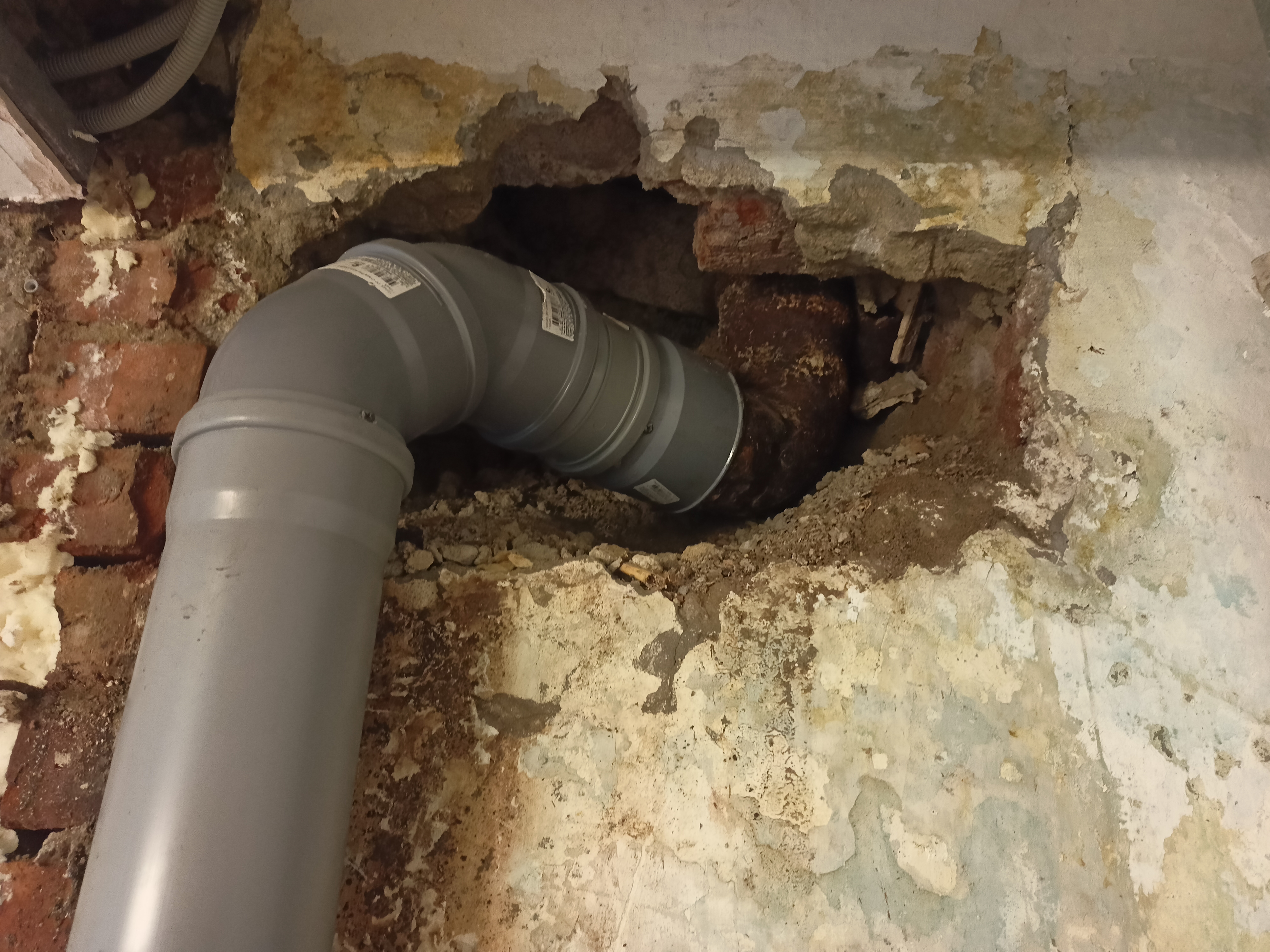

Psychomgn написал: Подскажите пожалуйста, нужно ли ставить хомут и обмоткой мокрой резиной на соединение пластика с чугуном?
Не нужно. А вот идиота, который это делал нужно спустить с лестницы пинком под зад - все трубы скреплены саморезами сквозь стенку трубы! :killyourselfbywall: Насчет манжеты узнаете - когда будете разбирать - все равно почти все на выброс....

BV написал: А вот идиота, который это делал нужно спустить с лестницы пинком под зад - все трубы скреплены саморезами сквозь стенку трубы!
Ну да саморезы углядел. Но давления в трубе нет и это работает как с проколом в шине, пока саморез торчит в шине она не спускается или ооочень медленно. А как только выкрутишь то всё колесо спущено полностью. Короче да, манжеты нужны но и сырая резина тоже не испортит соединение.

lap070, угу, и саморезы не ржавеют никогда в сырости с кислородом и канализационными газами? ;) Манжеты нужны? А хомуты, что не нужны для крепления к стене? Когда добрый дядя на крыше выпьет пивка, и бросит бутылку в первую подвернувшуюся дыру? Или санта тросом поработает? Может он даже и саморезы не свернет...

BV написал: Когда добрый дядя на крыше выпьет пивка, и бросит бутылку в первую подвернувшуюся дыру?
Ну в этом случаи как раз и не будет ни чего с пластиковой трубой у данного товарища. Потому как изгиб есть в месте перехода чугуна в пластик. Меня вот этот момент интересует, допустимо ли такое искривление канализационной трубы, там точно 90гр. есть. И куда она дальше идёт вот интересно?

1й этаж! Под квартирой не жилое помещение. По поводу резиновых манжет, то все на месте) Горе-слесаря ещё и кусок чугунной трубы-осколок умудрились в канализацию уронить, когда зачищали место под скользуна. Больше конечно интересует вопрос про хомут на соединение чугунного отвода с пластиком. Хомут на вертикальный участок конечно поставим

lap070 написал: . И куда она дальше идёт вот интересно?
на крышу, куда ж еще... :) И я бы ревизию сделал - дохлых голубей доставать из чугунного колена

Psychomgn написал: 1й этаж!
А сверху сколько? И вот еще что:
  1. Я б сделал ревизию, так как засоры в чугунном колене наверху вполне вероятны... и сверху чистить засор - так себе... Как/где расположить ревизию - хороший вопрос :)
  2. Всю эту конструкцию собрал бы заново из тяжелых шумопоглощающих труб. Уже БЕЗ САМОРЕЗОВ ;) И оклеил бы автовиброизоляцией слоя в два - от колена шум будет приличный.... и от поворотов пластика тоже может быть.
  3. Внизу, в подвале посмотрел бы как сделан переход в лежак, и возможно-бы добавил обводной воздушный канал вокруг перехода в лежак. Иначе есть ненулевой шанс, что в унитазе сифон может пыхать и булькать... Из-за перекрытия водой просвета стояка в чугунном колене (возможно еще и подзасоренного позже)

Кстати, интересно какой еще длины эти саморезы? Если торчат внутрь - еще и волокна будут собирать бородой

BV написал: Кстати, интересно какой еще длины эти саморезы? Если торчат внутрь - еще и волокна будут собирать бородой
А вот это уже убедительное объяснение для последующих действий. Потому как всякое г...о спускают в унитаз и практически неразлагающиеся в том числе.
