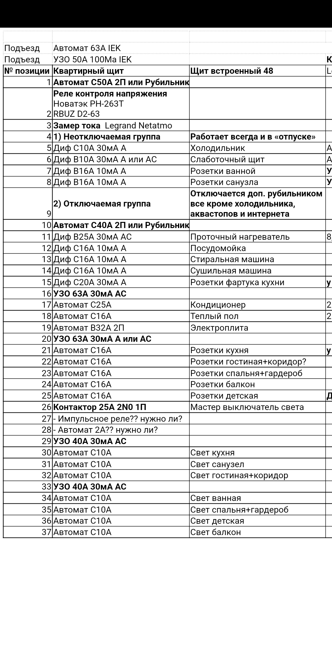

Всем привет! Помогите плз советом. Делают ремонт в квартире, прораб сделал какой то неопрятный расчет электрощита, что пришлось все переделывать. Сам по образованию не электрик, поэтому получилось что получилось...покритикуйте плз .. сейчас в магазине говорят что чересчур всего много..и от дифов на 10ма можно отказаться и все переделать на групповые УЗО по 30ма..как лучше поступить?

Rukul, Диффы на 10мА к чертям собачьим, равно как и УЗО персональные для освещения . Ошибки одни и те же у прораба как и у большинства новичков, или вас просто разводят на деньги в нелегкое время . Читайте аналогичные темы . Неотключаемые линии дурацкая дань моде .

Rukul, Особенно прикалывает полное непонимание нужды в типе В для проточника ( а кстати при вводном АВ 63А , че такой слабенький затевается ?) и для слаботочки .)))

Rukul, В щит на 48 групп , эта бодяга не влезет.

Rukul написал: сейчас в магазине говорят что чересчур всего много..и от дифов на 10ма можно отказаться и все переделать на групповые УЗО по 30ма..как лучше поступить?
редкий случай, когда магазин прав

советом? :swoon тут не один совет нужен :) либо один типа - схему нафиг

Всё фтопку (и прораба тоже). Галиматья.

Да легко. "Неотключаемые линии" - чушь. "Мастер-выключатель света" - хрень. Дифы на указанных линиях - бессмысленная трата денег, особенно, 10мА. Тип В в новостройке - глупость. Еще большая глупость - мешанина В и С. Количество розеточных линий можно легко сократить минимум в 2 раза, линий освещения - в 3 раза. Вывод:

СтранникXXI написал: Тип В в новостройке - глупость.
Тип С - ещё большая глупость.
Какая глупость дешевле, ту и брать.
СтранникXXI написал: "Неотключаемые линии" - чушь.
Рубильник на отключение всего (кроме указанного) - это средство психологической разгрузки. :) Как тот утюг в дамской сумочке (из анекдота "- Ты утюг вуключила?!") Хотя аквастоп с автономным питанием - ещё полезнее.
