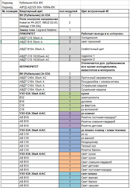

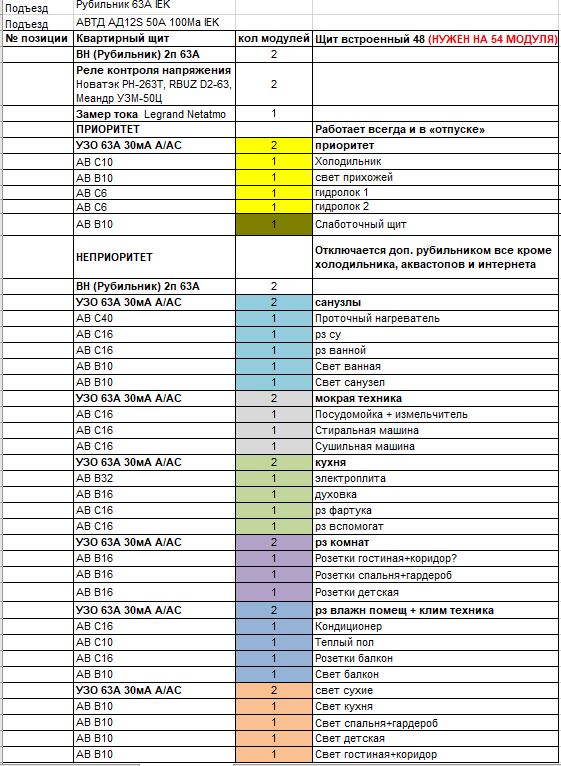

Rukul
Rukul
Регистрация: 19.05.2022
Сообщений: 4
22.06.2022 в 23:55:53
