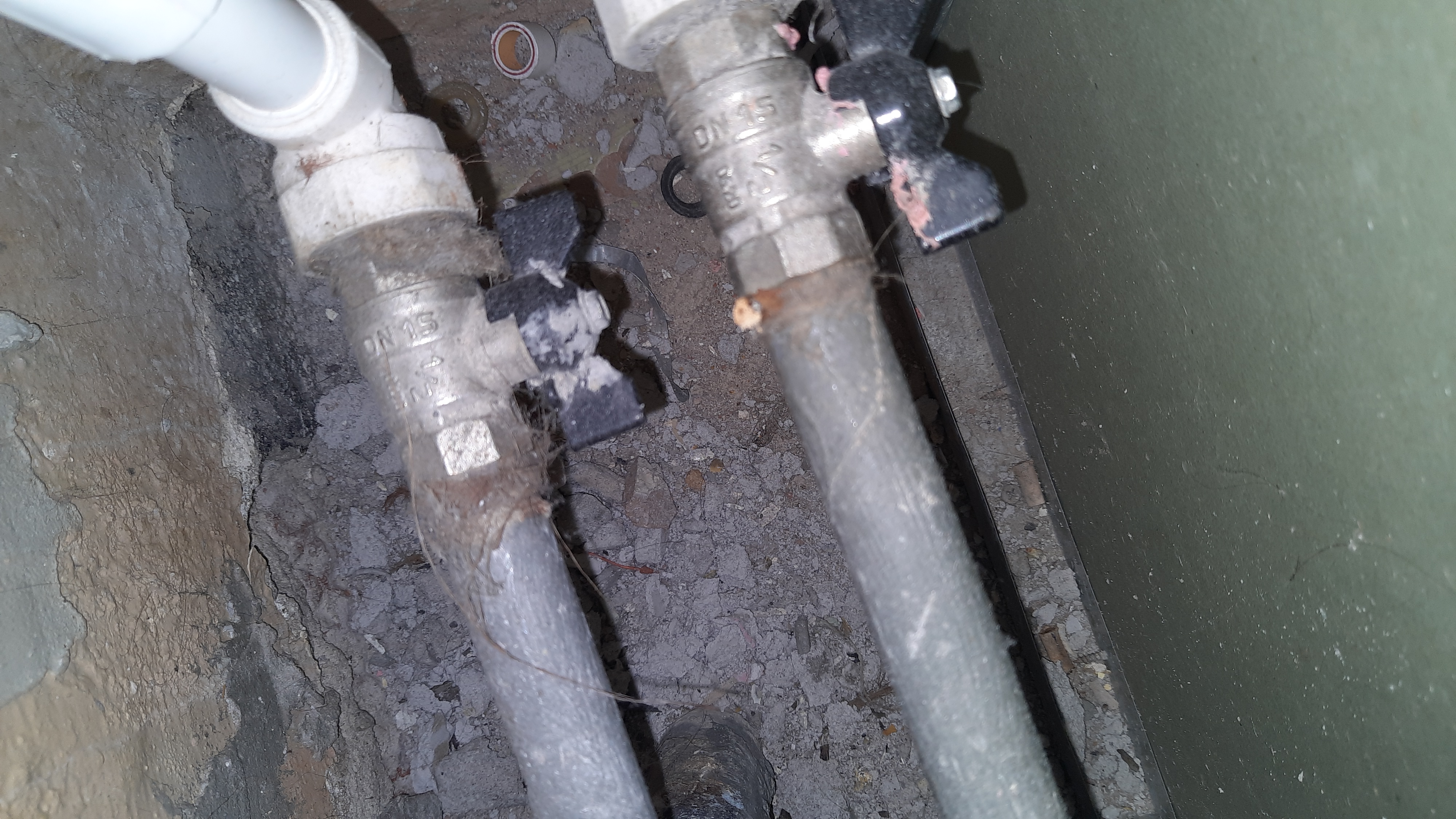

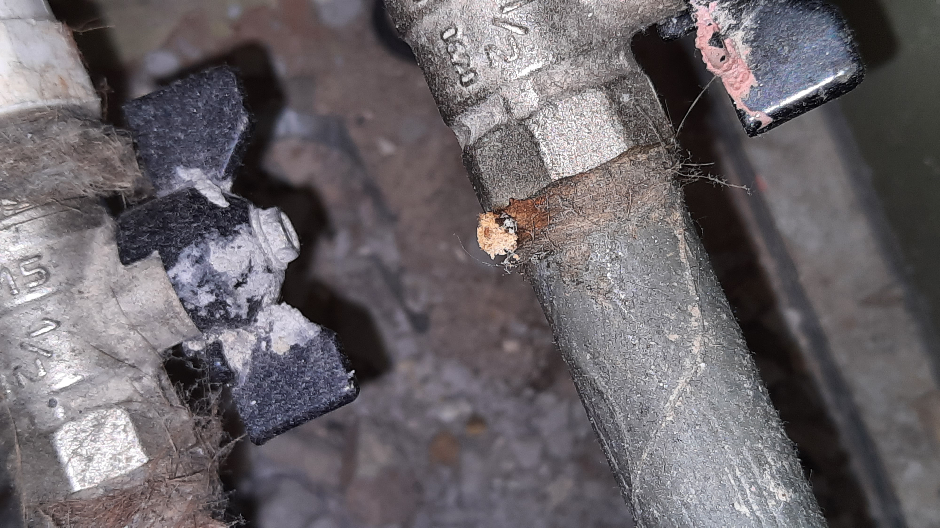

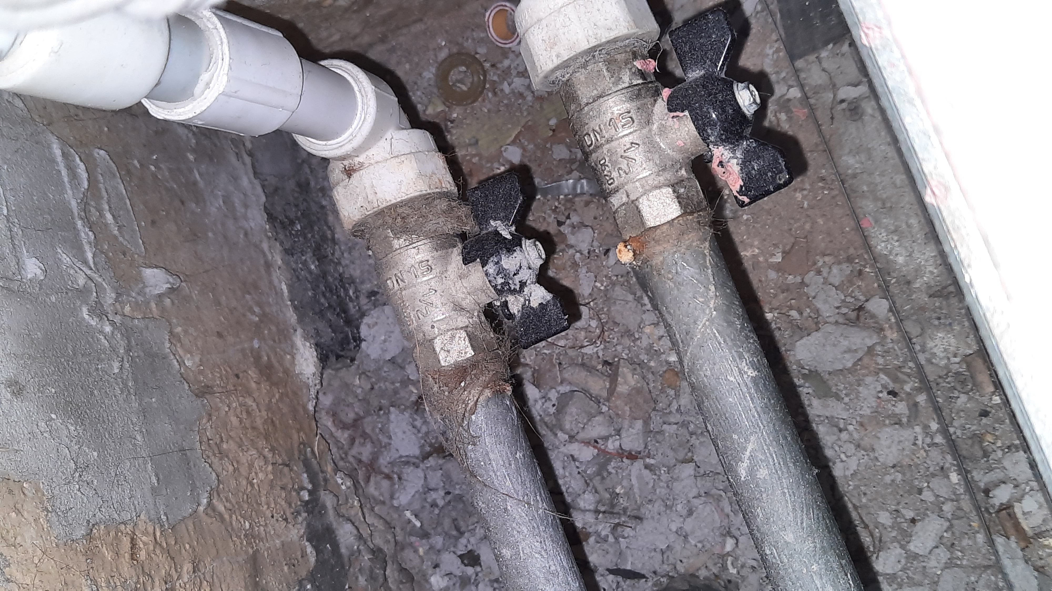

Здравствуйте. Год назад по кап.ремонту меняли стояки гвс и хвс. Уже было много проблем, но в этом месте впервые. Ржавая засывшая капля в месте соединения стояка гвс и крана, где намотан лён. Подскажите, это нужно заново варить? Или прикрутить сильней/перемотать лён? На вид, конечно, сложно определить, но хотелось бы услышать совет

AlenaAAA написал: это нужно заново варить?
паять, полипропилен... после ремонта соединения крана и трубы , вместо льна - герметик

AlenaAAA написал: Или прикрутить сильней/перемотать лён?
Поставить на лён с пастой. Трясите письменно управляющую компанию, это их зона ответственности.

strider1978 написал:
возможно резьба уже отгнила, и надо переваривать отвод. Есть большая тема именно по этой проблеме

BV написал: возможно резьба уже отгнила
Возможно, но дорезать есть куда.
за год ? вряд ли помните нас диалог по поводу резьб ? кран могли накрутить "от души в душу" и резьбу просто порвало по старой трубе

fhntv написал: кран могли накрутить "от души в душу"
Лучше бы лён научились крутить, как будто узелок на память под краном затянут.

fhntv написал: BV написал: возможно резьба уже отгнила
за год ? вряд ли
почитайте тему - за год - запросто

fhntv написал:
fhntv, такие безрукие капитальщики, что у нас уже в других местах по 5 раз прорывало. Так что может. На полотенцесушитель резьбу порвало дважды, после этого пришлось вообще заварить стояк, остались без полотенцесушителя. Потом батареи, тоже они меняли, тоже что-то прорвало, теперь снова гвс стояк.....

AlenaAAA написал: теперь снова
на старых трубах нарезать резьбу -аварийное занятие... лучше муфта гебо

fhntv, так дело в том, что это "новые" трубы, они их приваривали год назад...
