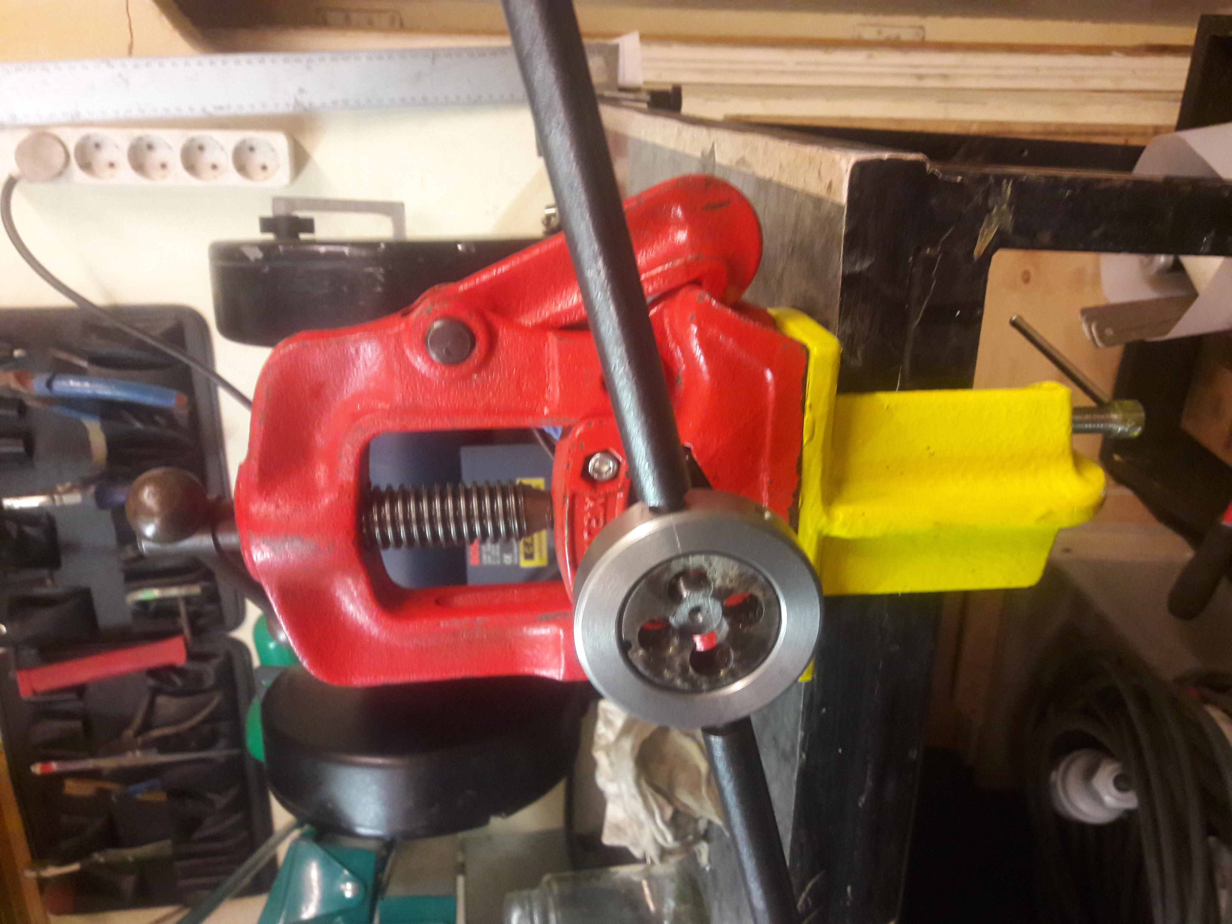

Типа такой держатель делаю. Ручки от "Косой клупп №3". 3х установочных винтов вполне достаточно, чтобы держать плашку от проворота М16х1.5. На маленьких плашках достаточно и одного.

rumb написал: Типа такой держатель делаю.
Обойма без "дна", открытая с обеих сторон?

04.07.2022 в 20:09:48
strider1978, да. Так и не понял, зачем это дно. Плашка центрируется установочными винтами + можно ставить разные по толщине плашки.

04.07.2022 в 20:19:31
rumb написал: Так и не понял, зачем это дно.
Это ответ на один запросов ТС, дно действительно только мешает.
