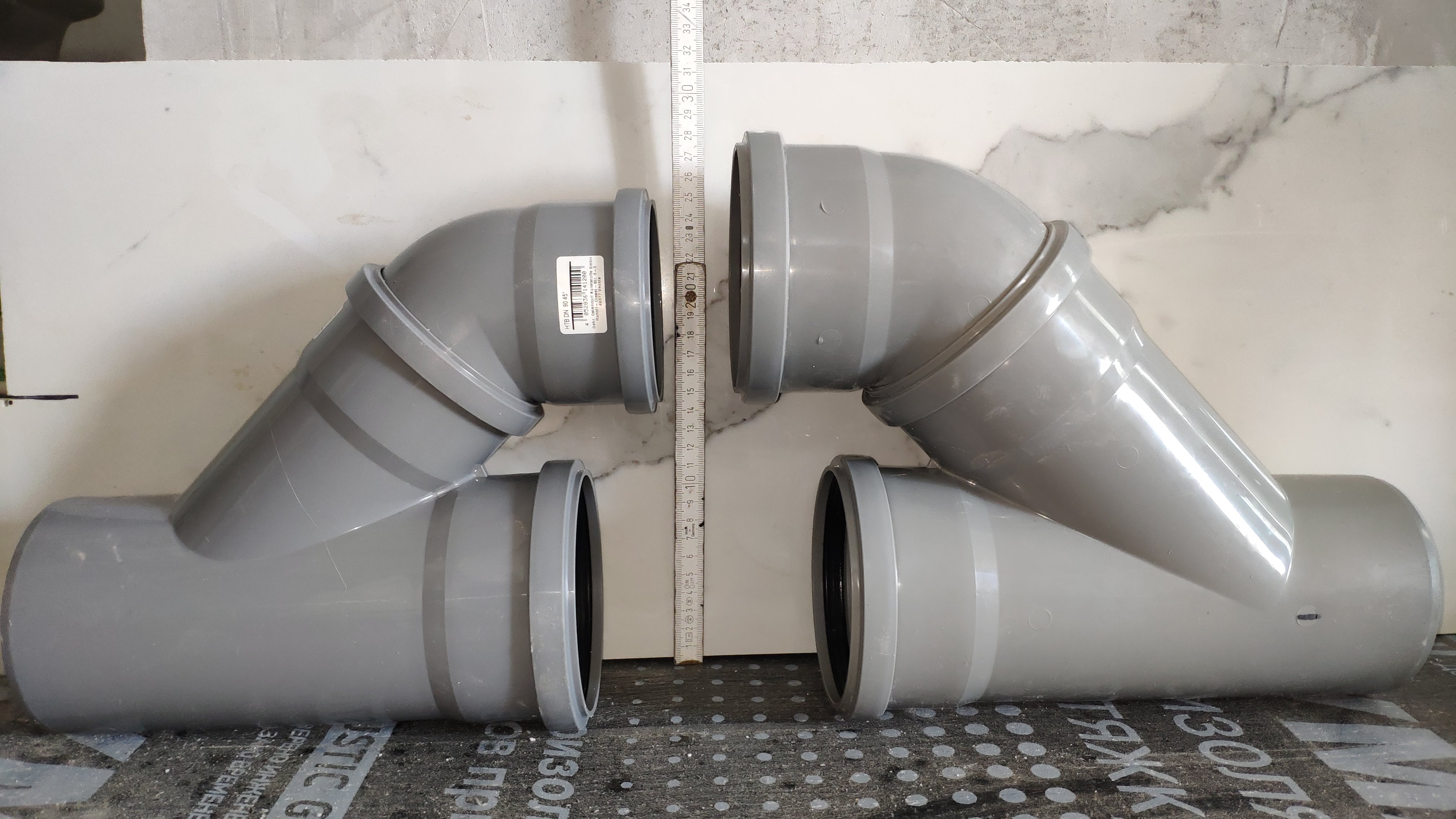

Здравствуйте. Выручайте пожалуйста: Отвод от стояка на высоте 15см (по центру). Туалет очень маленький, отодвигать инсталляцию нет возможности. Опускать трубу соседи снизу не дают. Какими отводами правильно подсоединить? Если в стояк установить эксцентрик 110\90 и унитаз подключить 3 углами 90гр. 90 трубы, на сколько плохо это будет? Ремонтную муфту опасаюсь ставить.. На фото 110 трубой очень сильно инсталляция отодвигается, еду брать 90 отводы, но вычитал, что слив будет медленным, с наполнением унитаза.

kos1276, на фига вообще эти углы от тройника стояка? Прямая 110, в нее косой тройник, в отвод тройника под 45 инсталяцию а в прямой отвод 110 переходник эксцентрик 110х50 и идите дальше.сантиметро 15-20 по глубине установки инсталяции сэкономить.

Hitgher, Это в первую очередь проверил, в 45 отвод нужен дополнительный 45уголок, что отодвигает еще больше. Инсталляция виега эко.. в комплекте угол 90, у которого 3 положения по глубине. Его не получиться напрямую вставить в косой отвод тройника, или я чегото недопонимаю? Можете схематично нарисовать?

kos1276, избавьтесь от угла 90 с отводом на 50. Это мешает Вам думать в правильную сторону. От стояка:
Hitgher написал: Прямая 110, в нее косой тройник, в отвод тройника под 45
далее угол 90 комплектный от инсталляции
Hitgher написал: инсталяцию а в прямой отвод 110 переходник эксцентрик 110х50 и идите дальше.
Собирайте прямо по описанию...

kos1276 написал: Можете схематично нарисовать?
kos1276,

Technik-san, подскажите, на 1 фото, слева остендорф 90 или 110?

BV, вы имеете ввиду как на фото? По высоте на 10см так не проходит..труба слева- примерный уровень отвода стояка

Купил 90 остендорф, буду пробовать. Переживаю, что даже если получиться, слив будет плохой на 90 диаметре

kos1276 - на первом фото слева косой тройник Остендорф 110х90х45гр

kos1276, получается только с 90 углами. С косым тройником инсталляция сильно отодвигается от стояка вправо, от центра на 5-8см. Подскажите пожалуйста, какое еще есть решение?
