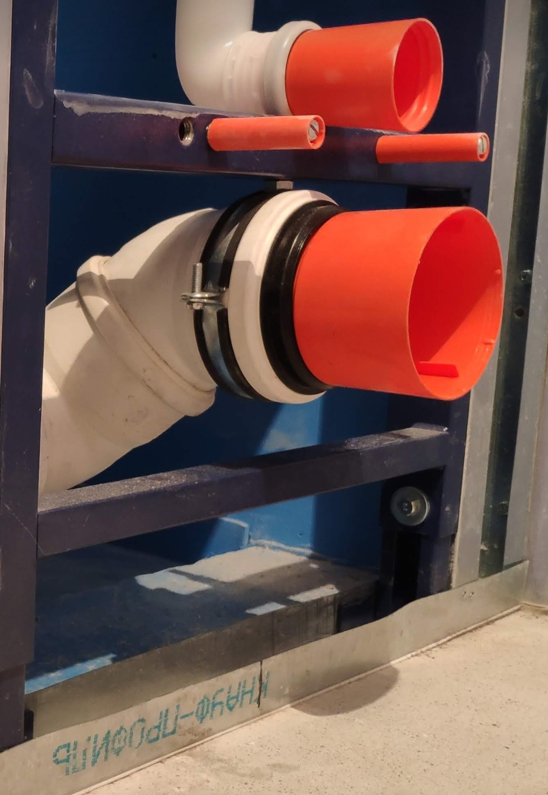

А может бывает короткий переходник к инсталляции на 45градусов? Чтоб вот так подошло:

kos1276 написал: А может бывает короткий переходник к инсталляции на 45градусов? Чтоб вот так подошло:
kos1276, с прямым тройником вы будете откладывать "личинки кучкой" на стенку трубы.
kos1276 - слив должен быть направленным в сторону стояка. Прямые крестовины в горизонтальной плоскости применять не рекомендуется и фото уже было выше,

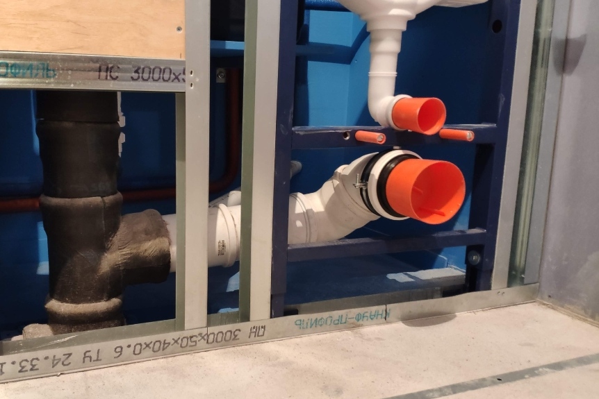

Technik-san написал:
kos1276 написал: Подскажите пожалуйста, какое еще есть решение?
kos1276- тройник 110х110х67гр повернуть на себя к инсталляции и в него отвод 110х30гр. Либо как у вас, 110х110х87гр, только повёрнут на себя и в него отвод на 45гр и в который короткий переходник 110х90, как на этом фото. Заводской крепеж поменять на стальной хомут 110мм с резинкой.
Technik-san, СПАСИБО ВАМ, сделал по аналогии: заменил тройник на угол 90 с отводом 50 в сторону кухни. В него 45 угол. Прикрепил 110 хомутом к низу инсталляции. Пришлось спилить пластиковое крепоение Виеги. Подскажите пожалуйста еще- 1- с таким высоким отводом стояка, какой сифон для ванны будет с лучшим пропусканием? Поставил простой viega 6387.35311537. слив оочень медленный, воронки не образуется. 2- у инсталляции Виега, в клапане наполнения не должно быть прокладки? 3- резинка патрубка угловатая, а место установки закругленное, это правильно?

12.07.2022 в 09:19:32
kos1276, Добавил фото уровня дна ванны
Сообщений: 139808
12.07.2022 в 12:51:52
kos1276, уклон какой от выхода сифона ванны до входа в 110ю трубу?
