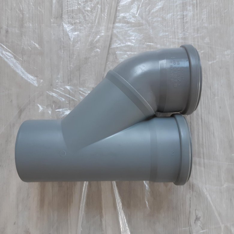

kos1276 написал: BV, вы имеете ввиду как на фото? По высоте на 10см так не проходит..труба слева- примерный уровень отвода стояка
kos1276, купите паралельный отвод рехау вместо тройника

kos1276 написал: Подскажите пожалуйста, какое еще есть решение?
kos1276- тройник 110х110х67гр повернуть на себя к инсталляции и в него отвод 110х30гр. Либо как у вас, 110х110х87гр, только повёрнут на себя и в него отвод на 45гр и в который короткий переходник 110х90, как на этом фото. Заводской крепеж поменять на стальной хомут 110мм с резинкой.

Technik-san, короткий переходник как закрепить к инсталляции Виега? На фото трубы рехау? У них компактнее стыки? На какой высоте шпильки для унитаза на фото? Мне нужно 33см, кажется у вас выше намного. Чуть выше посоветовали параллельный тройник. Как лучше?

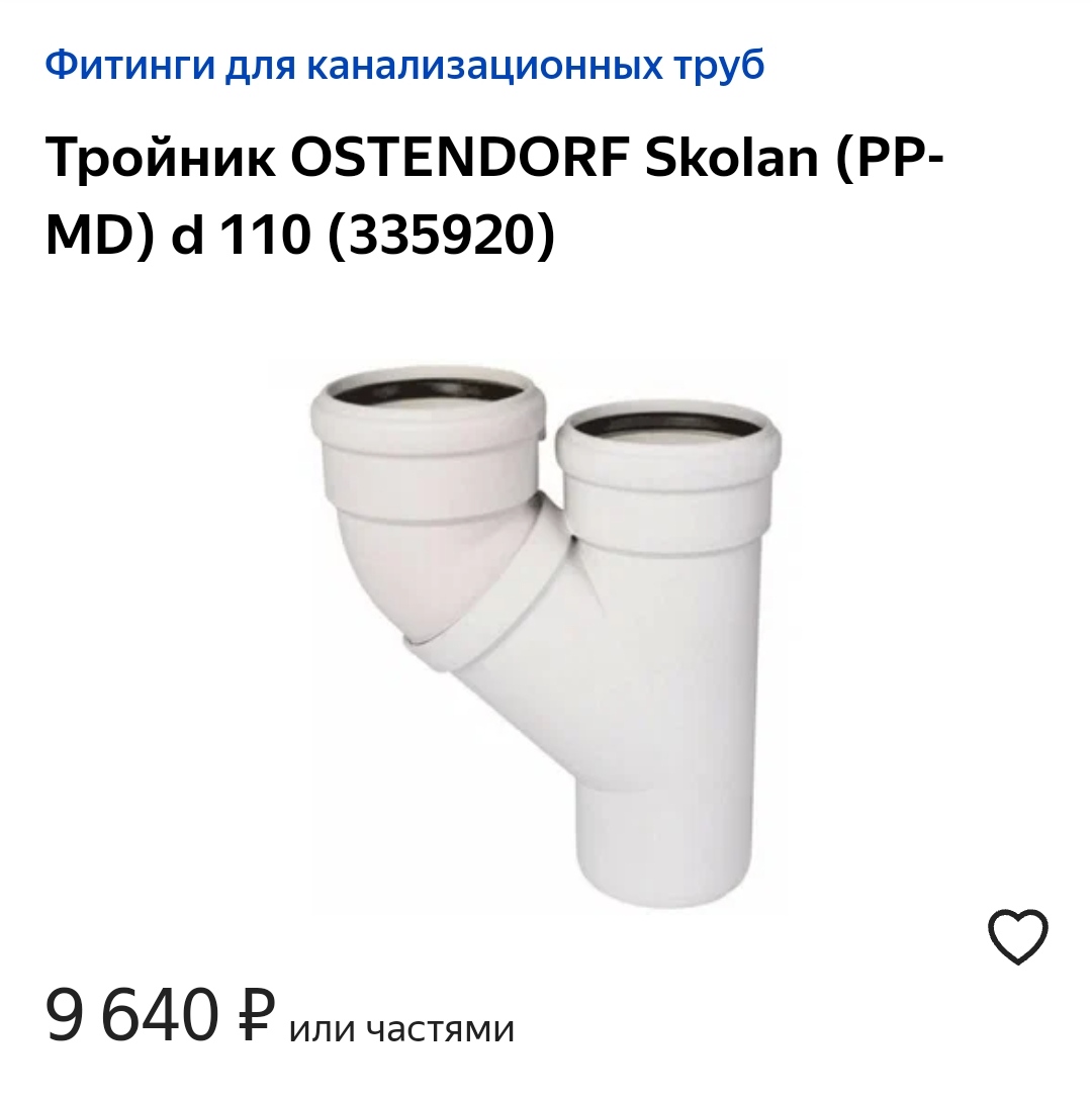

kos1276 - и вы готовы заплатить за него 9640 рублей ?

07.07.2022 в 17:58:23
kos1276 написал: Technik-san, короткий переходник как закрепить к инсталляции Виега? На фото трубы рехау? У них компактнее стыки? На какой высоте шпильки для унитаза на фото? Мне нужно 33см, кажется у вас выше намного. Чуть выше посоветовали параллельный тройник. Как лучше?
kos1276 -
а) переходник можно закрепить к раме стальным хомутом
б) на фото трубы Rehau raupiano и глубина раструбов у них по единому европейскому стандарту, так же, как и у Ostendorf
в) на раме Geberit высота шпилек не регулируется, они на едином стальном профиле. Для инсталляции Viega есть своя тех.карта, по которой и надо монтировать все выводы и высоты.

Technik-san написал: kos1276 - и вы готовы заплатить за него 9640 рублей ?
если не готов - то можно научиться паять ПП - на обучение - от получаса до пол-дня :) Нужен технический фен - желательно с регулировкой температуры и насадка - см видео. (Можно и второй фен попроще для предподогрева - с предпрогревом немного лучше бывает, особенно в холодных помещениях.) !#[https://www.youtube.com/watch?v=j3bFgVr91vM] Пруток-присадка режется из той же самой трубы болгаркой или ножницами по металлу. Нужен тройник + отвод 45град.
Раструб отрезается по месту и конец отвода тоже. Резать - по картинке:
В узком месте паять конечно не удобно, но можно помочь деревянной лопаточкой - палочкой для мороженного. Ну и таким методом можно спаять практически какую угодно нестандартную конфигурацию под свои нужды. Если сомнения в надежности - спаять тестовый и попробовать сломать...
Есть и второй способ - но надо купить детали канализации из ПВХ, и склеить спецклеем для ПВХ.
http://agrigaz.ru/catalog/sewerage/pipes_for_domestic_sewage/#tab-id-1 http://www.tangit-pro.ru/produkty/pvc-u/ в тюбике - есть

kos1276 на раме Geberit есть метровая отметка от высоты чистого пола. Выставляем эту метку на метровую отметку и всё. Шпильки, вывод смыва из бачка и крепёжный хомут канализации становятся автоматом на нужную высоту. BV - я не сторонник колхозных решений и не готов давать свои гарантии на такие "изделия" )) кстати, спаяйте сами и продайте автору за полцены от 9тыр, а заодно будет и письменная гарантия от Вас )) это же ведь легко, за полчаса заработать такую сумму.
