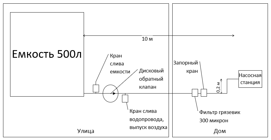

Уважаемые специалисты, помогите советом.
Задача - летний водопровод в дачный дом (кухонная мойка, водонагреватель) и баню (унитаз, умывальник, стиральная машина).
Источник - стационарная емкость 500 литров (с поплавком и подкачкой от скважины СНТ).
Насосная станция - Grundfos Scala 1 3-45 (судя по документации обратного клапана на стороне всасывания нет).
Суть вопроса. Емкость стоит на уровне земли, подача на насос с нижней боковой врезки. Насос на первом этаже дома (на расстоянии 8-10 м от емкости), выше емкости сантиметров на 20-30. Возникли сомнения, а нужен ли мне обратный фильтр на выходе из емкости в данном случае? Куда денется вода из подающей магистрали, если со стороны емкости ее ждет несколько сотен литров воды? Если я не ставлю ОК, то и один из сливных кранов тоже могу убрать. Но стоит ли так делать? Посоветуйте пожалуйста.
Схематически постарался изобразить оба варианта.

Обратный где то клапан должен быть. Иначе где будет храниться объём воды под давлением, который запустит насос при открытии водоразборного крана.

cineman, в станции есть ГА.

cineman написал: Обратный где то клапан должен быть. Иначе где будет храниться объём воды под давлением, который запустит насос при открытии водоразборного крана.
cineman, в подобных "аквароботах" встречается внутренний небольшой мембранный бак, клапан перед ним, реле протока и давления - после. Именно про эту модель не знаю

BV написал:
Все верно. В станции встроенный бак, клапан перед ним.
BV, подскажите еще пожалуйста. Если делаю по второму варианту, ничего не напутал с расположением компонентов? От бака к НС: Тройник со сливным краном > Запорный кран > Грязевик Конструкцию хочу разместить на улице, бак стоит у стены дома.

sanya1965 написал: в станции есть ГА.
В станции есть почти весь алфавит.
BV написал: Именно про эту модель не знаю
Теперь знаете, в это модели есть такой же мелкий бачок. Но нет деталировки, на которой был бы виден обратный клапан и датчик расхода. Скорее всего, внутренний клапан имеется. Дополнительный клапан на входе помешает воде из ёмкости затекать в насос при вскрытии заливной пробки.
Gamber написал: Все верно. В станции встроенный бак, клапан перед ним.
Простите, не дочитал до этого места и пустился в рассуждения.

Gamber, см инструкцию - уклон от завоздушивания перед насосом - важный момент

BV написал: Gamber, см инструкцию - уклон от завоздушивания перед насосом - важный момент
Благодарю за ответы! Инструкцию проштудировал. Про уклон в курсе. К сожалению выдержать идеальный не вышло, есть провалы по трассе, но насос конечно же выше бака. Диаметр подающей трассы без заужений, везде 1", c минимальным количеством поворотов. Хочется надеяться - взлетит )

Gamber, именно в контруклонах проблема.

BV, Опять джекпот ) У станции есть режим отвода воздуха. Если не поможет, придется городить домик для нее на улице, рядом с баком.
