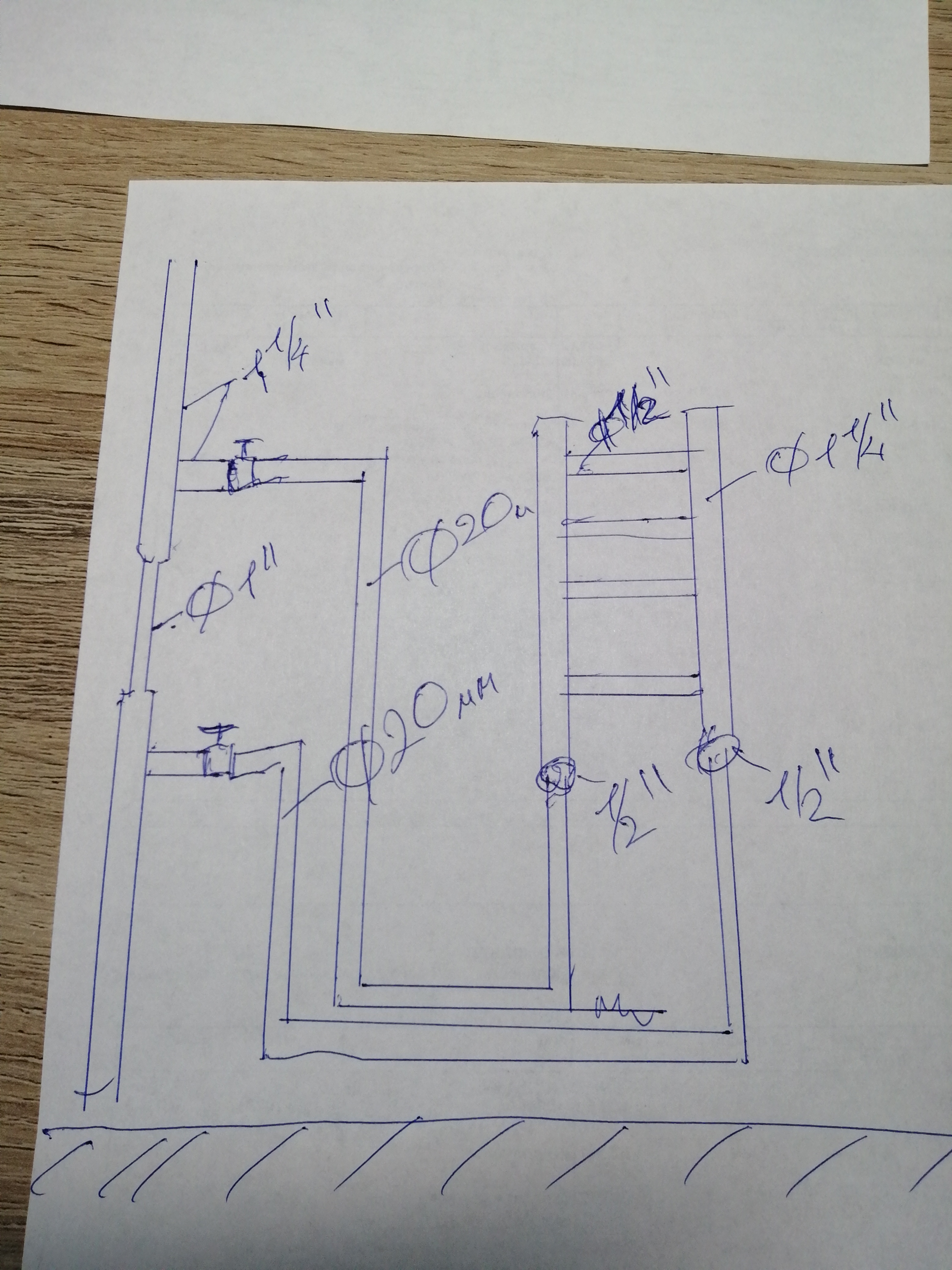

Здравствуйте, помогите с проблемой. Есть 9 эт. 14 этажного мон. - кирп. дома,подача ГВС-верхняя, система закрытая, п/сушитель лесенка работал 5 лет без нареканий(всегда горячий). После крайней профилактики, после подачи гор. воды п/с-нагрелся, отработал 2 дня и остыл вечером(причем перед этим шла слегка жавая гор. вода). Сантехник говорит не правильное подключение п/с, (напомню 5 лет п/с работалкак часы), при этом при сливе гор. воды в подвале п/с моментально нагревается, но затем остывает. Стояк ГВС всегда горячий. Спасибо за дельный совет.

cineman, извените не указал, всю систему промывал дважды, второй раз с демонтажем п/с, воздушной пробки нет и не было

Serg M., скорее всего, сантехник правильно про подключение говорит. То, что раньше работало - не аргумент. Например, раньше разницы давлений от зауженного байпасса хватало передавить гравитационную яму, а потом перестало хватать из-за изменения скорости циркуляции. Нарисуйте эту самую схему, тогда можно будет что-то внятное сказать. А то по вашему описанию понятно только, что где-то что-то неладно.

Serg M. написал: bc----, согласен, но завтра УК понизит давление, естественный износ цирк. насоса из-за чего скорость циркуляции воды еще уменьшится. И уже любая другая схема подключения п/с будет условно рабочей или нерабочей.
Serg M., это кто вам такую глупость сказал? Нормальные схемы подключения вообще от циркуляции не зависят.
Повторюсь, если хотите получить осмысленный совет, рисуйте схему, иначе это все гадание на кофейной гуще. Насчет УК - скорость циркуляции нормативами не регламентируется, т.к. Что лично я рычагов давления не вижу.

Serg M., Схема плохая, зависит от скорости циркуляции.

Нормальные схемы работают - лишь бы стояк горячий был

Serg M., стоит установить ускоритель циркуляции - плунжер. Это тонкостенная трубка, например электрическая 16 мм из ПВХ, которую нужно соединить с ниппелем на входе в полотенцесушитель. Трубка устанавливается внутри полотенцесушителя. Задача трубки - подать горячую воду из стояка сразу в верхнюю точку лестницы. Подать так, чтобы горячая не смешивалась с уже остывшей.
