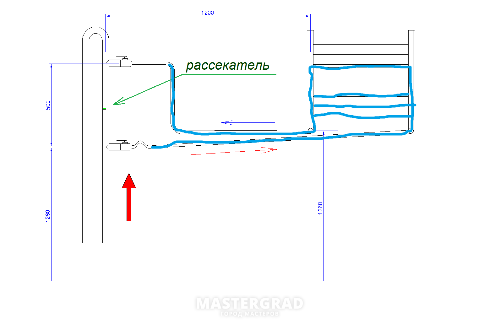

cineman написал: Но, перед тем, как покупать насос, попробуйте установить в правый коллектор полотенцесушителя трубку диаметром с проход разъёмной муфты. Трубка должна начинаться от разъёмной муфты и подниматься примерно на 2/3 высоты коллектора. . . . Задача трубки сформировать максимальный гравитационный перепад внутри полотенцесушителя, чему мешает смешивание входящей воды с остывшей.
воспользуюсь описанием Mazayac, думаю он не против...
Mazayac написал: Подача снизу, схема подключения неверная - в ПС и подводящих трубах стоит холодная вода, которую разница давлений, создаваемая вандальным куском железа между отводами, не может вытолкнуть вверх через верхний отвод из устроенной при подключении "ямы". Гравитация, бессердечная ж ты .ука!
:popcorn
Что интересно - ПС какое-то время работал и без рассечки и с рассечкой. И похоже в разных направлениях: без - на гравитации, а с рассечкой на разнице давлений от циркуляции стояка.

master.msk написал: BV, да. И за все, за это, денежку получили, как минимум три разных человека. Такие случаи постоянно. Но в итоге "потерпевший" обычно спрашивает не тех, кто делал, а кого то еще " ну вы же специалист, должны подсказать" . Нету вариантов. Неоперабельно. Сносить все, ломать плтику, переваривать стояк - по цене половина ремонта ванной, если не больше. Без полотенцесушителя еще никто не замерз. Раньше надо было думать при выборе специалистов. Тем более, что условно, возможности для нормального подключения были.
P.s могут еще "приемлемый вариант" предложить в виде насоса, который сдохнет на грязной воде, не будете же вы фильтровать всю воду в стояке, или "плунжера":) Поэтому список заработавших денег на этом неработающем полотенцесушителе может еще продолжиться.

BV написал: ПС какое-то время работал и без рассечки и с рассечкой.
Да, в разных направлениях, но одинаково близко к точке покоя :)
