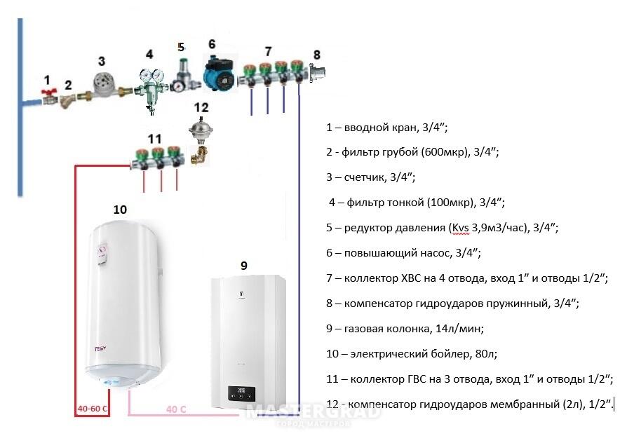

Добрый день! Прошу совета по организации водоснабжения в квартире старого фонда... 4й из 5 этажей (дом 1978г.), давление в системе ХВС замерял пару раз - в р-не 3х бар, подачи ГВС нет. Рисунок прилагаю и сразу поясню по нагреву воды - газ.колонка частенько выдает кипяток, при включении после паузы в работе и не стабильна температура после включения второго потребителя. Поэтому хочу попробовать использовать бойлер как промежуточное звено при подаче ГВС на коллектор. При необходимости смогу исключить бойлер из системы подачи на коллектор ГВС. Помогите пож-та разобраться: 1. важен ли редуктор давления для защиты или он просто будет понижать давление, которого и так на такой длинный круг ГВС может не хватить? 2. хватит ли для защиты техники фильтра (сетка) на 100мкр? 3. не включил в схему защиту от протечек, но ставить буду... до счетчика водоканал наругает :) сразу за ним норм? 4. поможет ли мембранный гаситель на коллекторе ГВС забирать избыточное давление с бойлера? На самом бойлере (на входе ХВ) будет группа из ОК и ПК, но это на случай если мембрана не справится... или все же РБ на минимальный литраж?

S-Matvey, Отвод и кран можно 15, счетчик ду 20. На вводе фильтр 100 - не обязательно в МКД, второй маноментр точно не нужен. Редуктор - не нужен. Компенсатор - один, не мембранный, до разветвления на гвс. Коллектор желательно не фар и точно не к отводу ветку ГВС. Коллекторы фар - и так не полнопроходные, а в сочетании с регулировочными вентилями совсем посадят производительность. Насос и бойлер - это все фантазии, которые ничего хорошего не дадут. В качестве замены "накопителя" подойдет правильный подбор арматуры, схемы и диаметров труб. Давление 3 бар. - более чем достаточно для комфортного пользования. Если вы не убьете свой водопровод сами, своими руками и за свои деньги.

master.msk, спасибо, что откликнулись! Коллекторы планирую сменить на Giacomini с регулирующими клапанами, от редуктора и фильтра на 100мкр откажусь... но, т.к. вода порой воняет тиной, хочется поставить bb10 или Slim Line 10". Прочитав по этой теме много инфо сделал вывод, что у первого варианта больше производительность, хотя максимально возможное одновременное водопотребление (душ и стиралка) это не более 15 литров в минуту, что и для второго варианта по силам. Планируется использовать картридж п/п на механику до 5мкр. По поводу арматуры и труб: стояк ХВС ду 25, отвод (кран, грязевик, счетчик, насос, защита от протечек) ду 20, коллектор ду 25 (или 20), отводы от него ду 15.

Попробуйте сливать сразу после счетчика в ванну с секундомером за минуту - узнаете, сколько практически способен дать ваш водопровод на "свободный излив"
Сообщений: 138312
20.07.2022 в 16:16:07
S-Matvey, по схеме.... и если уж будет редуктор, то прямо перед коллектором - а насос перед ФТО. Отвод холодной на ГВС не от коллектора холодной, а с тройника до коллектора.
S-Matvey написал: хотя максимально возможное одновременное водопотребление (душ и стиралка) это не более 15 литров в минуту,
потребление можно измерить тем же счетчиком с секундомером, а не гадать.

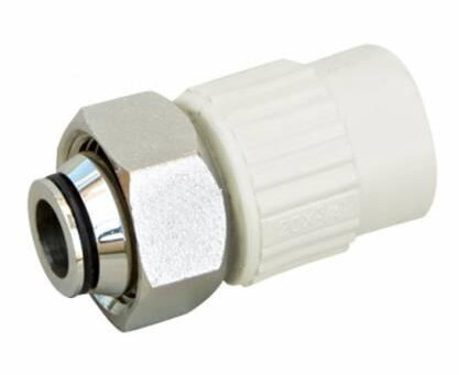

BV, спасибо за ответ! Редуктор выкинул из схемы т.к. давление низкое на входе. Если до коллектора идет труба 3/4, то делая тройником отвод на газ.колонку, переходить на 1/2 или уже на колонке переходник ставить? С коллектором пока вообще вопрос, т.к. строители крайне рекомендуют ПП трубы использовать, а как подключить к евроконусу пока не особо понимают... будут переходники выдумывать.

S-Matvey написал: т.к. строители крайне рекомендуют ПП трубы использовать, а как подключить к евроконусу пока не особо понимают...
смените строителей, на тех, которые работают ПЕКС

S-Matvey написал: будут переходники выдумывать.
В природе они существуют, но продавцы их редко держат в ассортименте.

cineman, Понял, благодарю! Буду склонять на прокладку металлопластика Uponor Uni Pipe Plus и соответсвующих коллекторов - Uni-C SH. Только с диаметром маленько запутался, если отводы коллектора 1/2 дюйма (евроконус), труба нужна с внутренним диаметром 16мм или наружным? Так ли важно делать на проточный водонагреватель отдельный отвод до коллектора?
