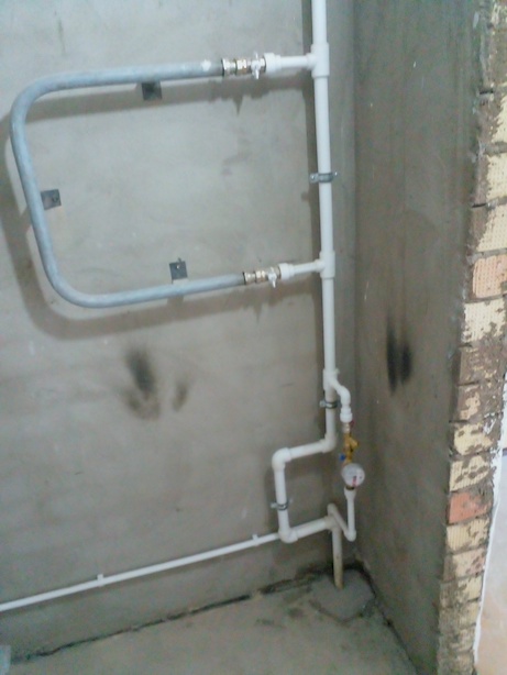

Прошу совета у знающих. В новой квартире в санузле застройщик поставил сушитель-времянку (петля из трубы на ГВС). Разумеется все кроме стояков там будет переделываться, но есть принципиальный вопрос. Полотенчик работает от ГВС а не отопления, что хорошо, но при простом подключении (через два шаровых) имеем только два варианта - либо включен либо нет. Когда включен то он раскаляется на максимльную температуру и это явно не подходит для летнего периода (греет помещение, а нужно лишь сушить тряпки - то есть нужно быть слегка теплым). Простое решение вроде регулировочного вентиля на входе в сушитель (вместо шарового) - вряд ли оптимально, так как он будет греться только когда сечение прохода в вентиле превысит сечение байпаса, и никакой плавности очевидно так не добиться. А возможно ли здесь применение термоголовки как на радиаторах отопления? Нужна же наверно какая-то специальная головка именно для полотенчика, а не для отопительных радиаторов? PS Планирую менять все шаровые краны на фирменные Bugatti но вот терморегуляторов что-то не нашел у них в ассортименте, они такое не выпускают? В сторону каких фирм смотреть?

Термоклапан на ГВС долго не проживет. Полгода-год-два максимум. Поставьте вентиль после шарового и пытайтесь регулировать. Другого решения нет.

****, вы неправильно понимаете принцип работы ПС. Байпасс тут дело десятое, правильно подключенный ПС от байпасса никак не зависит. Более того, при нижней подаче воды от байпасса один вред. Так что ставьте вентиль, правильно подключайте ПС и ваша перхоть будет мягкой и шелковистой.

bc----, ну байпас же нужен чтобы гор.вода шла к соседям когда я перекрываю свой ПС

****, правильно. Но сечение вентиля к сечению байпасса никаким боком не относится.

Мне еще непонятен один нюанс. Предположим на входе в ПС снизу вместо шарового установить вентиль, а на выходе обычный шаровой (чисто для возможности демонтажа без отключения стояка). Естестаенно что верхний кран постоянно открыт, нижним регулируем подачу воды в ПС. Но ведь даже при полностью закрытом вентиле в ПС будет стоять вода попавшая через верхний кран, и она же наверное будет все равно подогреваться от воды протекающей по стояку?

****, будет. Первые 3 см от стояка.:)

В первом посте я помещал фотку как сделано от застройщика. Там видно что байпас не заужен и равен диаметру стояка, но на отводах (где тройники) идет заужение до шарового крана и кран соответствующий. Вроде это не совсем хорошо, зачем тогда так делают? Тут какой-то смысл или просто сделали для простоты чтобы все шаровые шли одного размера?

<ИЛЬЯ> написал: я помещал фотку как сделано от застройщика. Там видно что байпас не заужен и равен диаметру стояка, но на отводах (где тройники) идет заужение до шарового крана и кран соответствующий.
Раз байпас одновременно является и стояком, то никакого заужения нет. Не заужают стояк. А вот отвод от стояка идёт меньшим сечением (диаметром). У вас многоэтажный дом. Правильно? Если отвод сделать одинаковым, то получится, что делится поровну на вас и всех остальных соседей. А должно быть равномерное деление на всех.

19.08.2022 в 13:07:47
