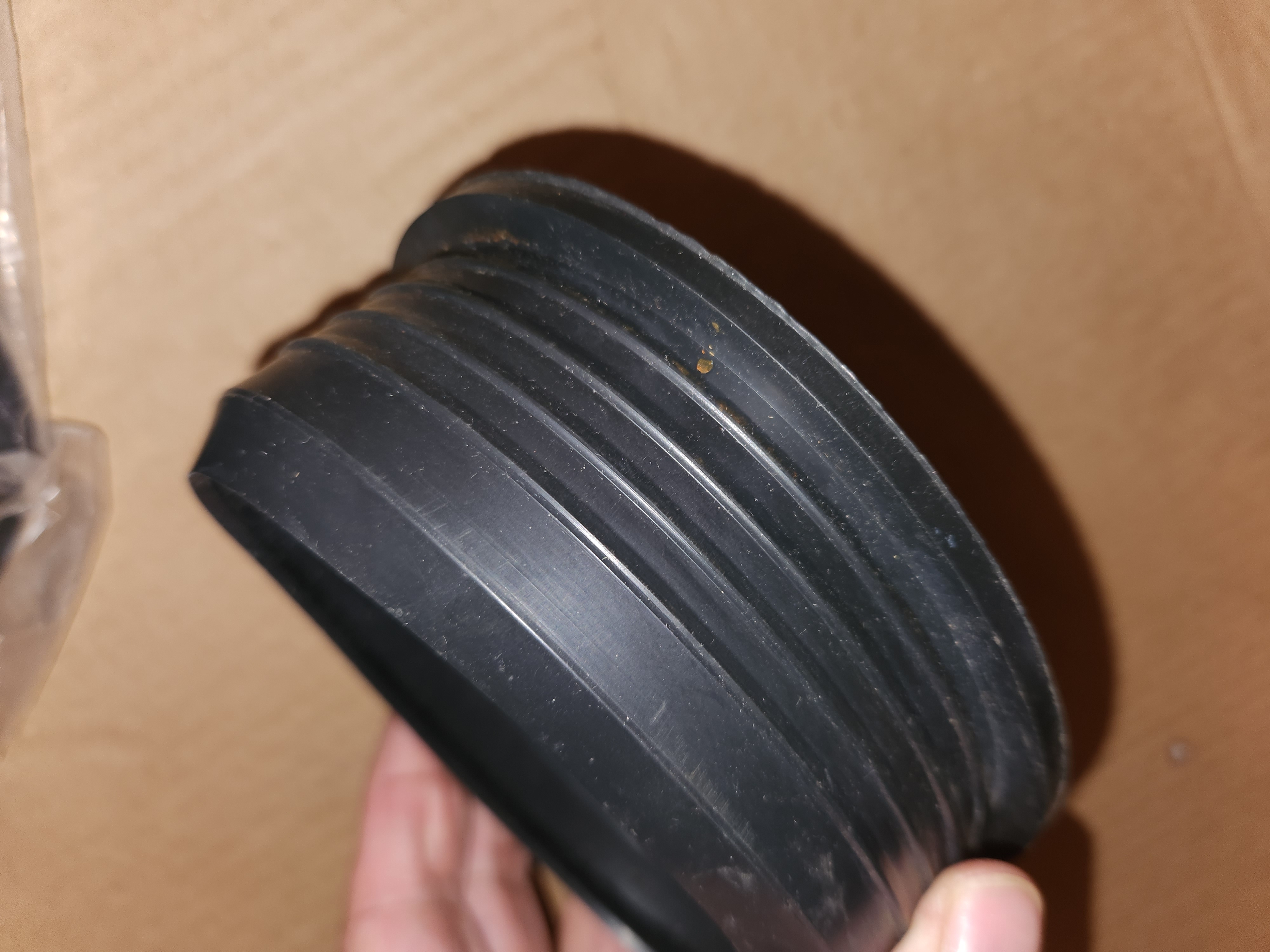

Манжета очевидно та, что написал выше: для переходника с чугуна на пластик. Она гладкая снаружи и с мягкими лепестками внутри, т.е несмотря на то, что она для 100мм чугуна, и на ней написано "100", в нее легко входит 110 пластик, полипропилен, обычный серый пластик. Не "пвх" и не "пнд".

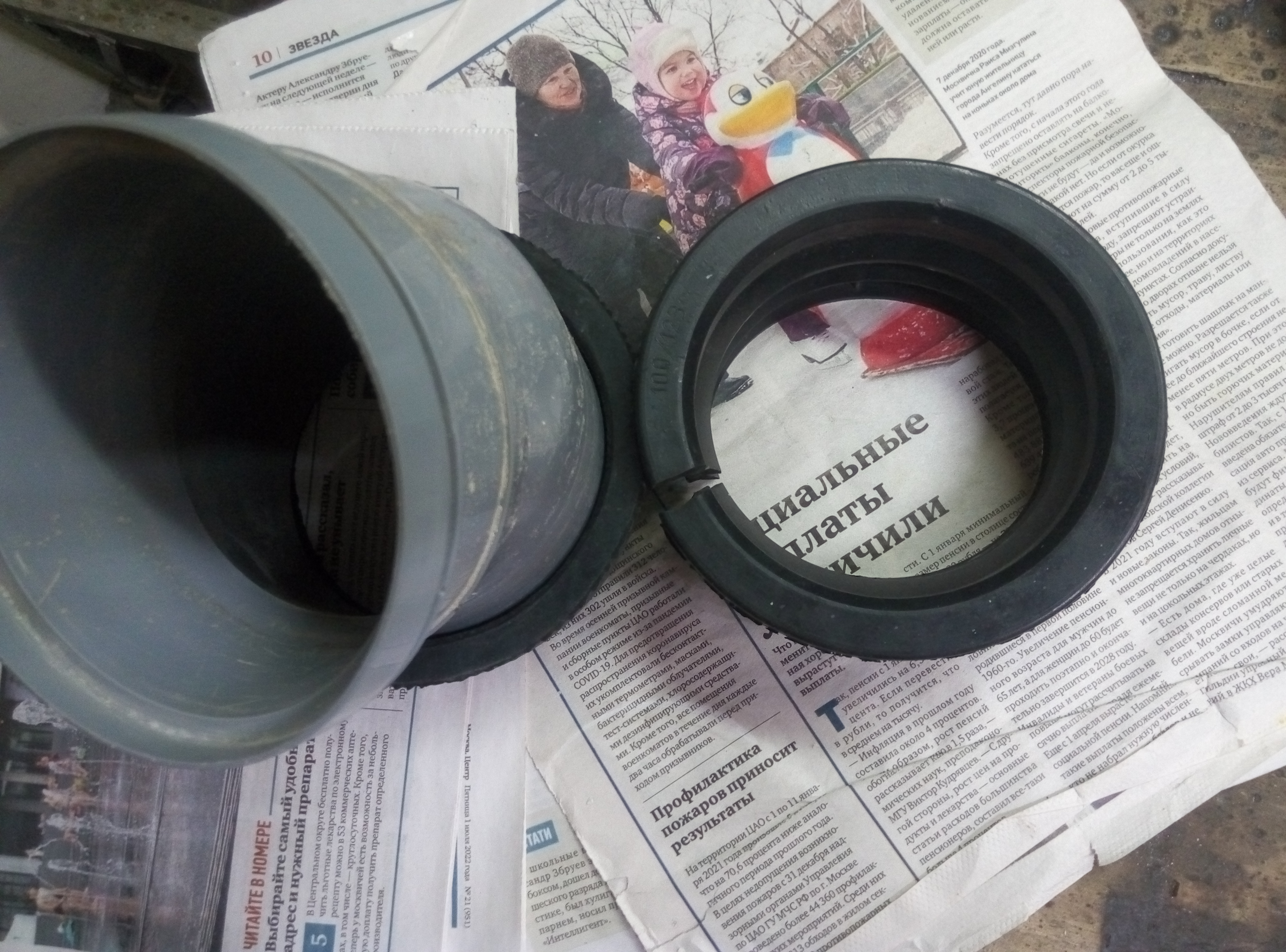

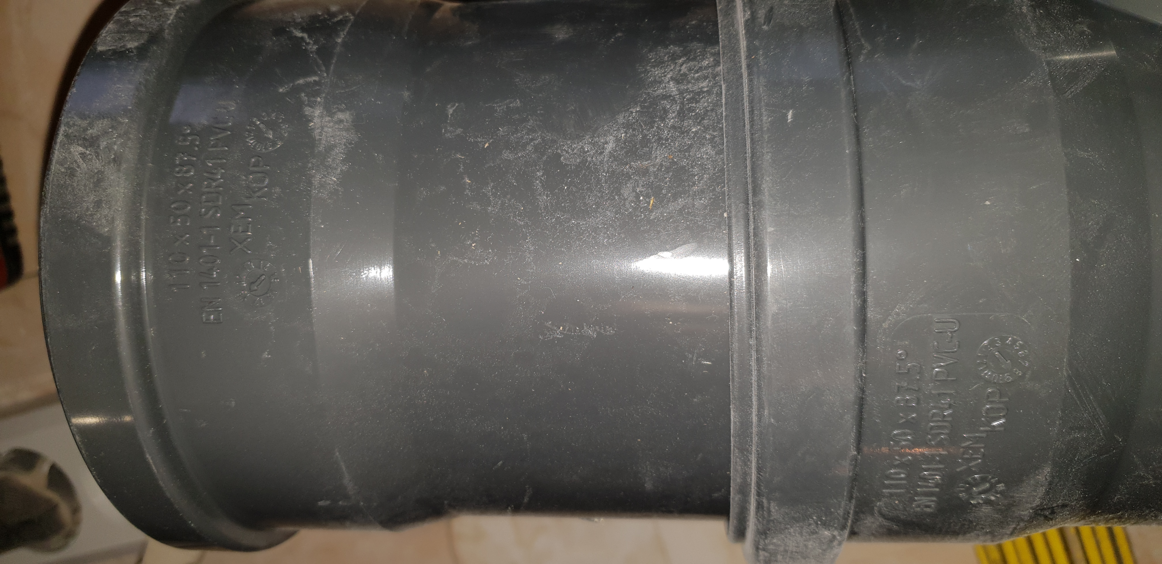

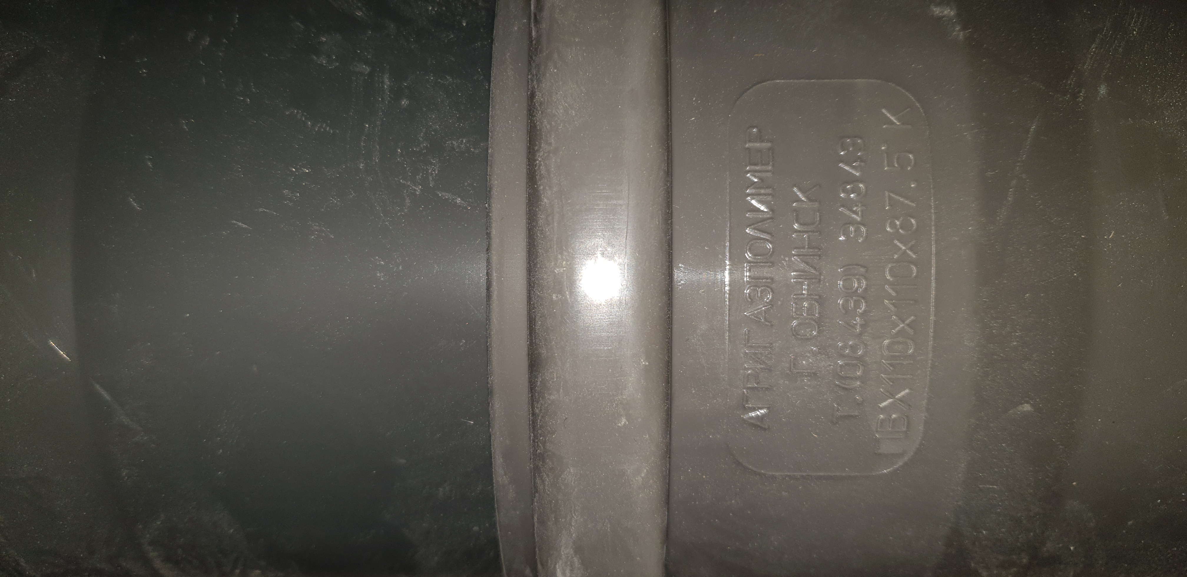

Надпись ПНД я прочитал на одном из уголком, но сейчас он остался в другом месте. Выглядел один в один как другие серые пластиковые детали 110мм. Под рукой есть какой-то иностранный экземпляр Armahah - там написано KL.PP. Но дело не в материале.
Пояснения к фото: разрезанная резинка досталась из какой-то хрущевки - значит там была причина её разрезать. На ней надпись 123/100мм. Если положить её на целую резинку (что без надписей) - то на вид они совпадают. Однако целая резинка надета на уголок 110мм, а вот попытка надеть на неё разрезанную резинку даёт щель сантиметра 4 даже если прижимать пальцами. Т.е. лепестки у разрезанной резинки гораздо плотнее что ли или толще чем у целой. Хотя визуально разницы особой нет. В общем целая резинка не встала на место той старой плоской/без лепестков. Попробовал вставить в старую плоскую резинку трубу 100мм - входит очень легко, но не болтается. Наверное, там 105мм получается.
