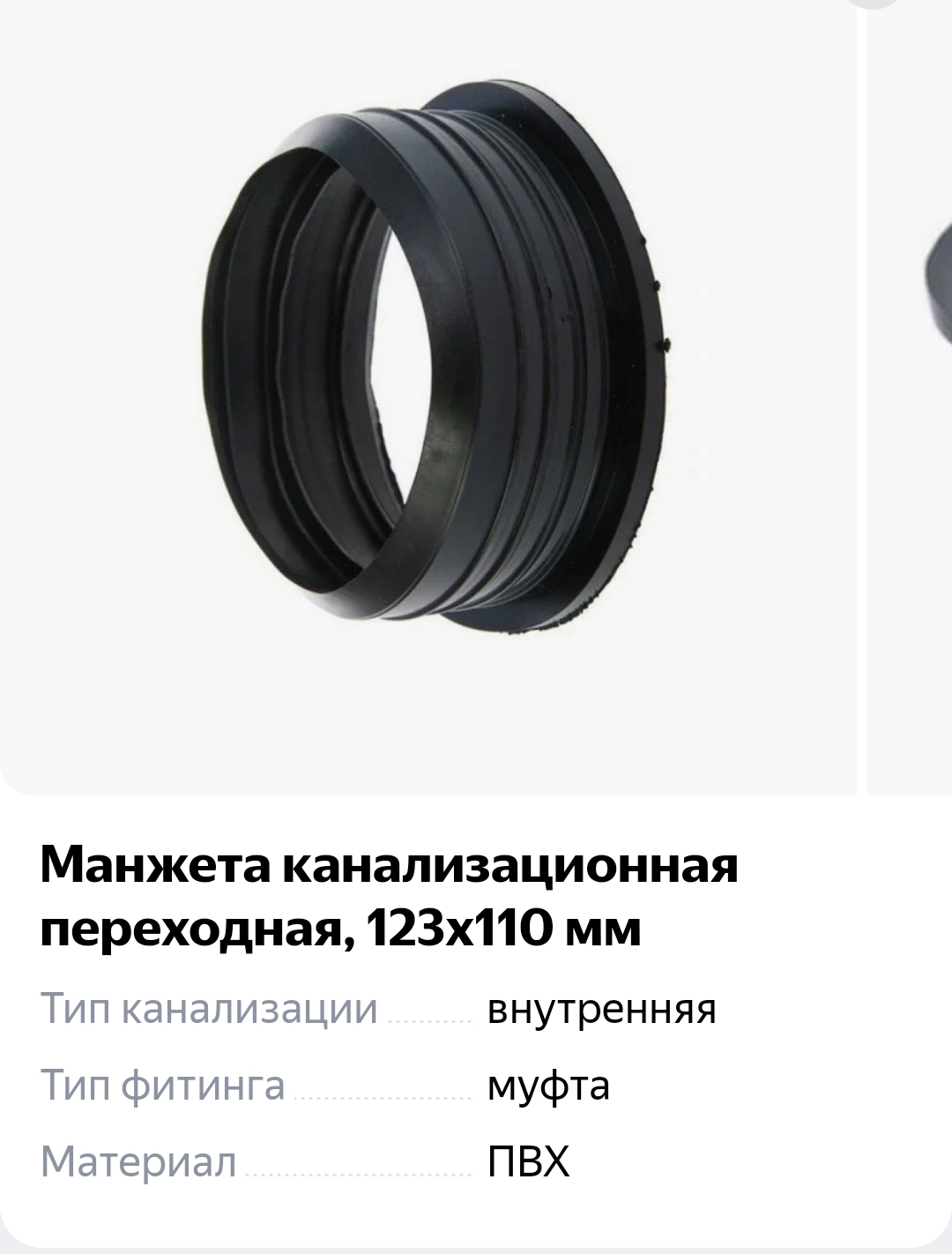

Пояснения к фото: разрезанная резинка досталась из какой-то хрущевки - значит там была причина её разрезать. На ней надпись 123/100мм. Если положить её на целую резинку (что без надписей) - то на вид они совпадают. Однако целая резинка надета на уголок 110мм, а вот попытка надеть на неё разрезанную резинку даёт щель сантиметра 4 даже если прижимать пальцами. Т.е. лепестки у разрезанной резинки гораздо плотнее что ли или толще чем у целой. Хотя визуально разницы особой нет. В общем целая резинка не встала на место той старой плоской/без лепестков. Попробовал вставить в старую плоскую резинку трубу 100мм - входит очень легко, но не болтается. Наверное, там 105мм получается.
И что? Намерены и дальше пихать не предназначенную для данного раструба резинку? 105 или 104...в принципе не важно, могла "усохнуть", что обычно с ними и случается.

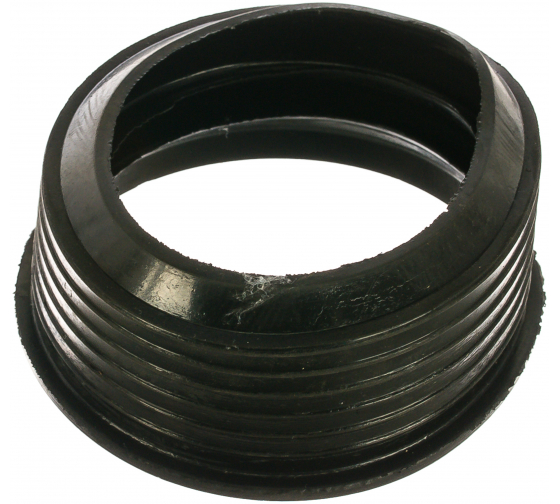

69р нормальная манжета, самая обычная, стоит. 123/110 Не 100 и не 105, и даже не 109. 110. https://www.vseinstrumenti.ru/santehnika/komplektuyuschie-i-rashodnye-materialy-dlya-santehniki/dlya-sistem-otopleniya/otdelnye-elementy-dlya-radiatorov/prokladki/rtp/110-123-mm-11071/

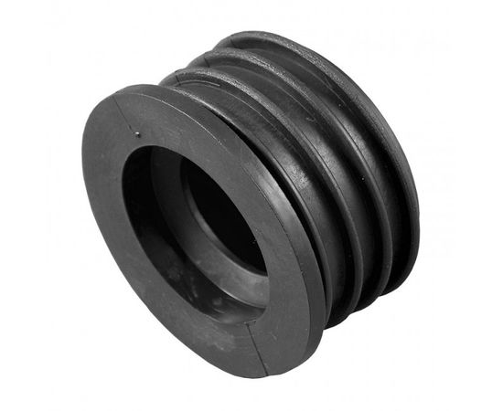

Самые хорошие манжеты для перехода из крестовины, McAlpine 110-127 мм P-R-VP127 https://www.vseinstrumenti.ru/santehnika/inzhenernaya/fitingi/kanalizatsionnye/mufty-i-perehodniki/mcalpine/perehod-rezinovyj-110mm-127mm-p-r-vp127/

Не совсем понятно, почему резинка не предназначена для этого - надпись-то на ней ровно такая же, что и по Вашей ссылке на самую простую за 69руб. Вы, правда, пишите 123/110мм, а по ссылке 110/123мм, но наверное это не важно - так ???
Предположим, что резинка усохла, но незадача в том, что даже если она будет сверх мягкой - то резинки с лепестками существенно толще старой, что туда прекрасно влезает. А в старую тонкую резинку без лепестков труба 110мм не лезет. И не только у меня - первоначально там даже треснула тот уголок, что был вставлен (но течи лет 15 не было - т.е. резинка эластична, хоть и тонка). Поэтому очень удивлюсь, если резинка станет толще, а труба туда влезет. Такое может быть ? Мы правильно друг друга поняли ?

SergeyE, Кладете манжету 123/110 в кастрюльку и заливаете кипятком из чайника. Держите там минуту ... три ... пять. После нагрева даже остывшая манжета на некоторое время становится значительно белее эластичной чем была.
Вынимаете и лучше горячую в перчатках вставляете в раструб предварительно очищенный корщеткой (если есть явные сильно выступающие литники - убрать напильником или твердосплавной шарошкой. Вставляете так - сжимаете плашмя, и складываете вдвое, вводите на всю глубину и уже потом расправляете по окружности. Мажете мылом изнутри и манжету и трубу. Отвод вставляете и аккуратно забиваете молоточком через плоскую доску.
Таким методом можно запихнуть трубу даже в старую советскую РЕЗИНОВУЮ манжету (новые - какой резинопластик). Советская старая отличается явными сильновыпуклыми ребрами снаружи. Без нагрева манжеты - в холодную - запихнуть было невозможно даже адскими усилиями.
https://shpatel-ok.ru/manzheta-rezinovaya-uluchshennaya-123-110-veles/
https://www.dunkan-smolensk.ru/kanalizaciya/vnutrennyaya/manzhety/manzheta-rezinovaya-110h123/
( Картинки в инет магазине могут не соответствовать реальному товару!!!)
Сравните с новыми, с еле заметными ребрами.
С ребрами снаружи лучше тем, что в кривом раструбе с раковинами и литниками не дают течей - ребра хорошо влезают и облегают эти неровности.

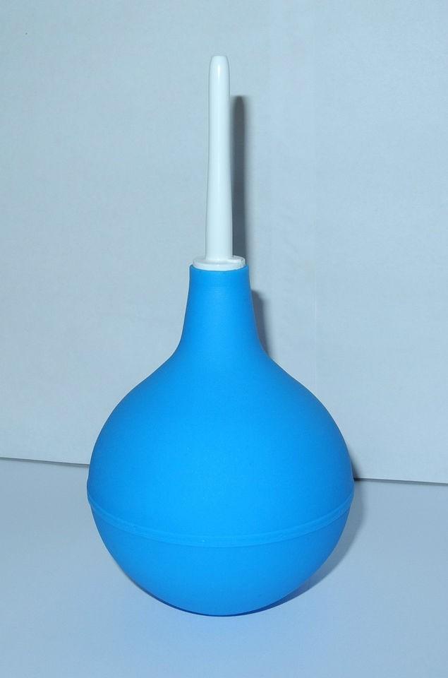

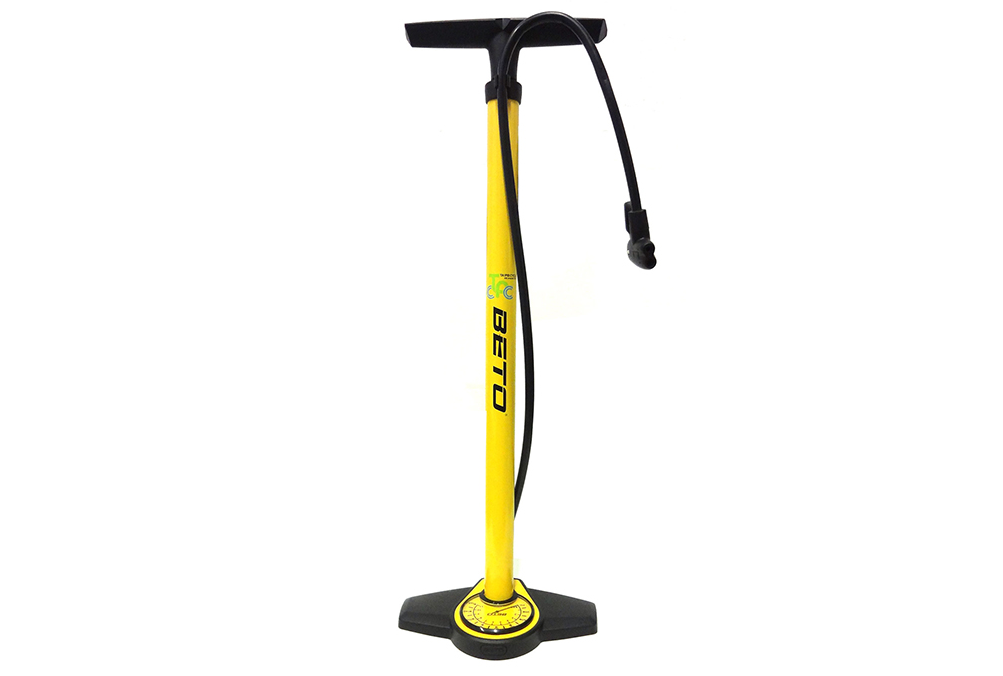

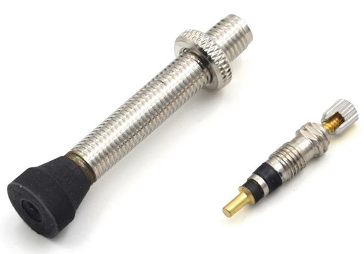

Резиновая клизьма сприцовка с вставленным вместо наконечника и затянутым на хомут велосипедным или автомобильным ниппелем. Надуваете насосом в коротком отрезке сразу за раструбом. Обязательно - страховочная веревка - чтобы случайно не упустить в стояк. Позволит спокойно зачистить раструб без течи содержимого стояка.
А так по быстрому - затычка из тряпки, засунутой в пэ пакет.

Всем спасибо. Небольшие комментарии. На новых манжетах лепестки внутри, а не снаружи. Резина довольно эластична, что на новых, что на старой манжете. Не микропора, конечно, но пальцами толстый слой м. прожать и заметить миниуглубление. Поэтому основной вопрос был не как вставить новую толстую манжету, а как потом туда влезет 110мм уголок, если в старую тонкую безлепестковую манжету она не влезает никак ! Труба 106мм влезла в старую манжету не без серьезных усилий.
