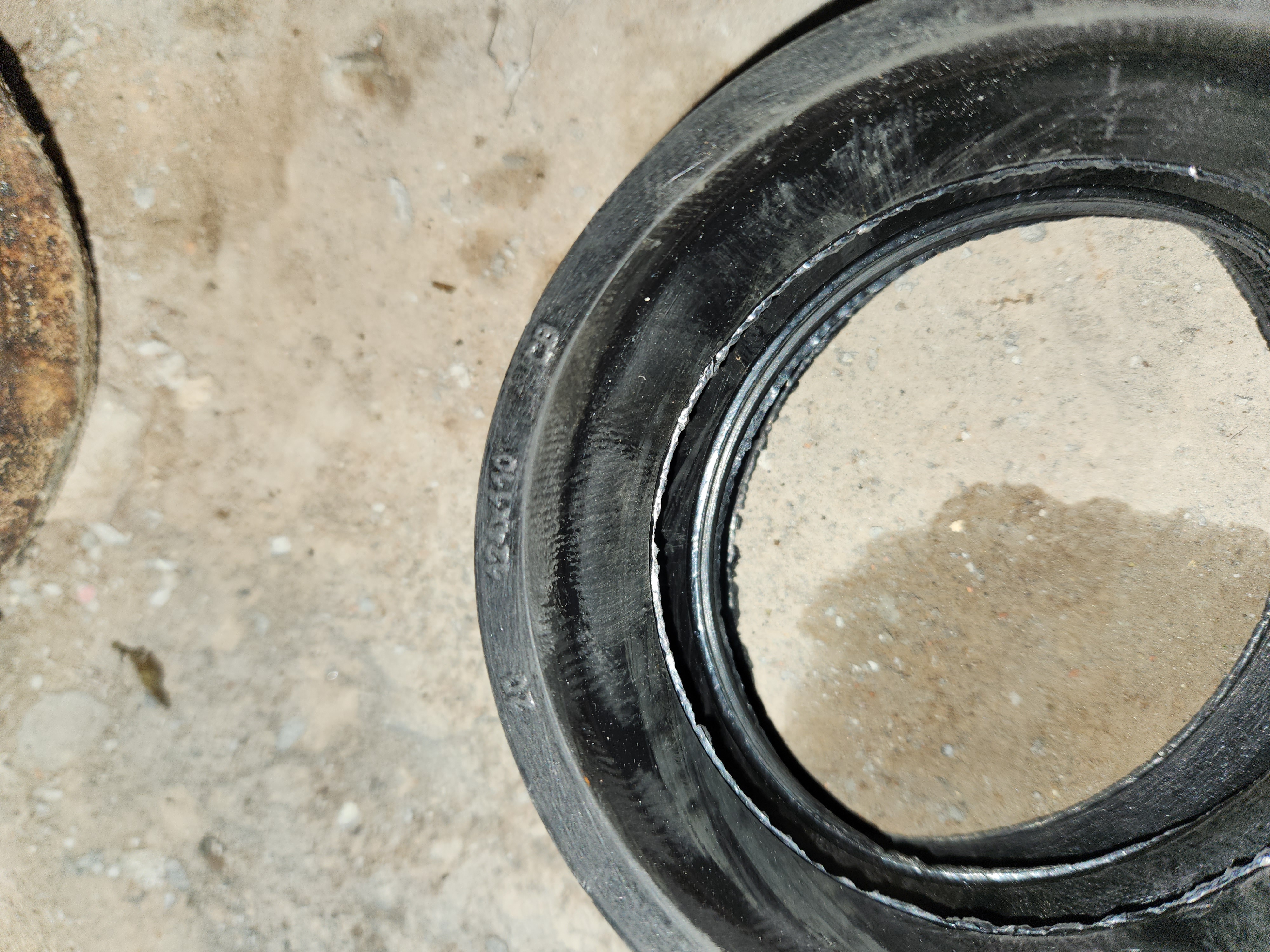

SergeyE написал: Труба 106мм влезла в старую манжету не без серьезных усилий.
что за труба с таким размером? Как определили, что именно 106мм?

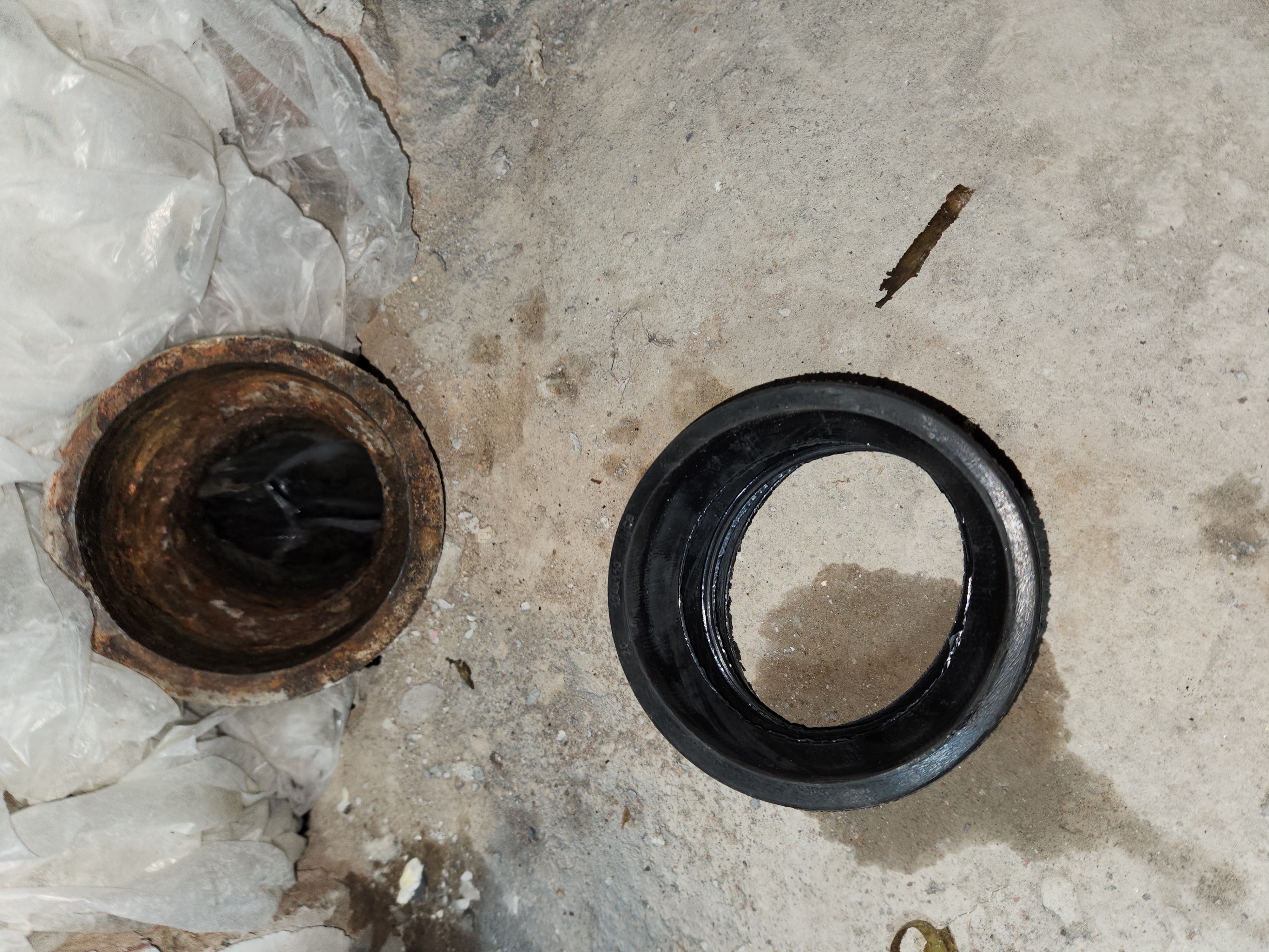

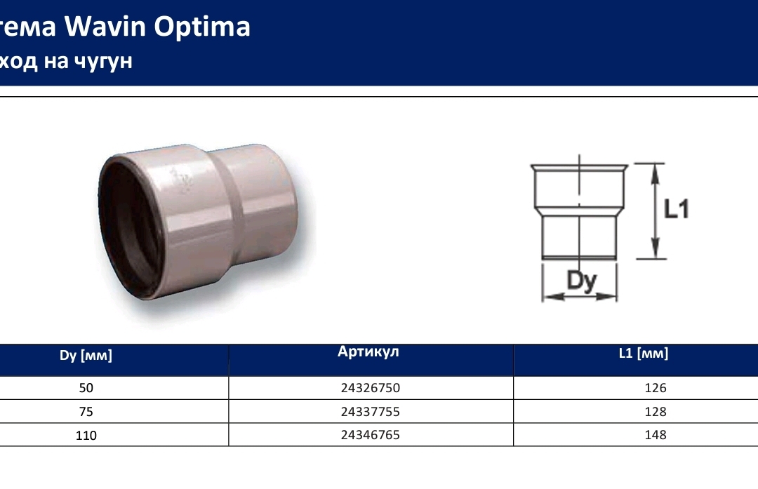

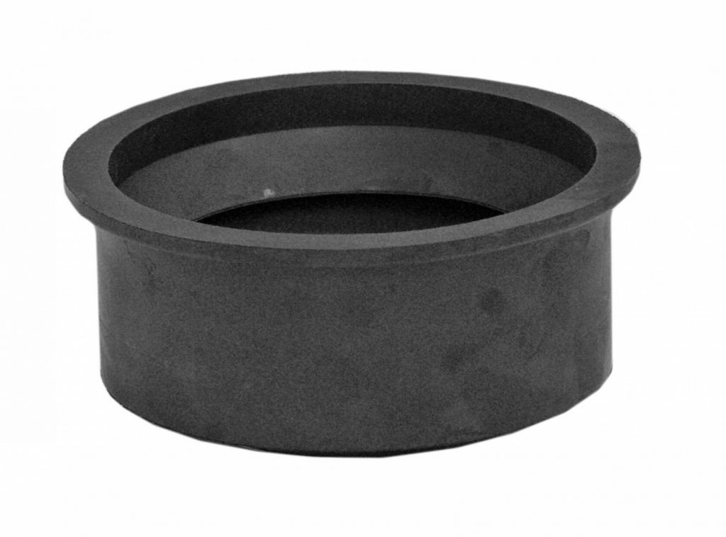

https://san-detal.ru/uplot%D1%84nitel-dlja-perehoda-so-110-mm-na-chugunnuju-trubu-109-mm-881025-p-1077.html Она под внутренний диаметр пластиковой части 124 мм Технические особенности • Внутренний диаметр: для ~109 мм 1 • Под диаметр переходника: 124 мм 2 • Материал: чёрная резина И оказывается, что у Остендорф - переход с раструба чугуна на пластик - резинка тоже 124мм https://san-detal.ru/manzheta-110124-mm-dlja-chugunnoj-kanalizacii-911071-p-4481.html То есть первая по внутреннему диаметру на 109, а вторая на 110. И это в общем-то ниочем, и если раструб чугуна такой, что 123 входит легко, то и в неправильную манжету 124/109 в общем-то без особых проблем можно всадить 110ю трубу
Это совсем не то. Еще раз, для тех, кто не смотрит картинки и не понимает что написано. Существуют преходы не только с пластика на раструб чугуна, но и с срезанной чугунной 100-той трубы. Они представляют собой раструб с манжетой. Могут, у разных производителей, существовать одним артикулом, вместе с манжетой, или по отдельности.
Не все продавцы магазинов и работники жкх знают, что сотку чугунную надо соединять с пластиком с помощью тапера, так он еще может называться. И что для них существуют специальные манжеты, гладкие снаружи, о чем было выше.

SergeyE
SergeyE
Сообщений: 7656
02.10.2022 в 23:34:19
BV написал:
SergeyE написал: да и что ещё сфотографировать
фото всех манжет фото раструба чугуна с линейкой по диаметру
BV, фото резинок есть выше; фото раструба с линейкой уже не смогу сделать То, что труба именно 106мм сомнению не подлежит, т.к. изготовил в размер.
{{post:7122128}} strider1978, Ну тем как раз о том, как же сделать этот переход в отсутствие готовых изделий... Вставлять лишний прямой участок, кстати, место не позволяло - и так ногой с унитаза м. зацепить. Каждый раз делать трубу в размер - неудобно. И соглашусь, что забивать - это уж крайний случай.

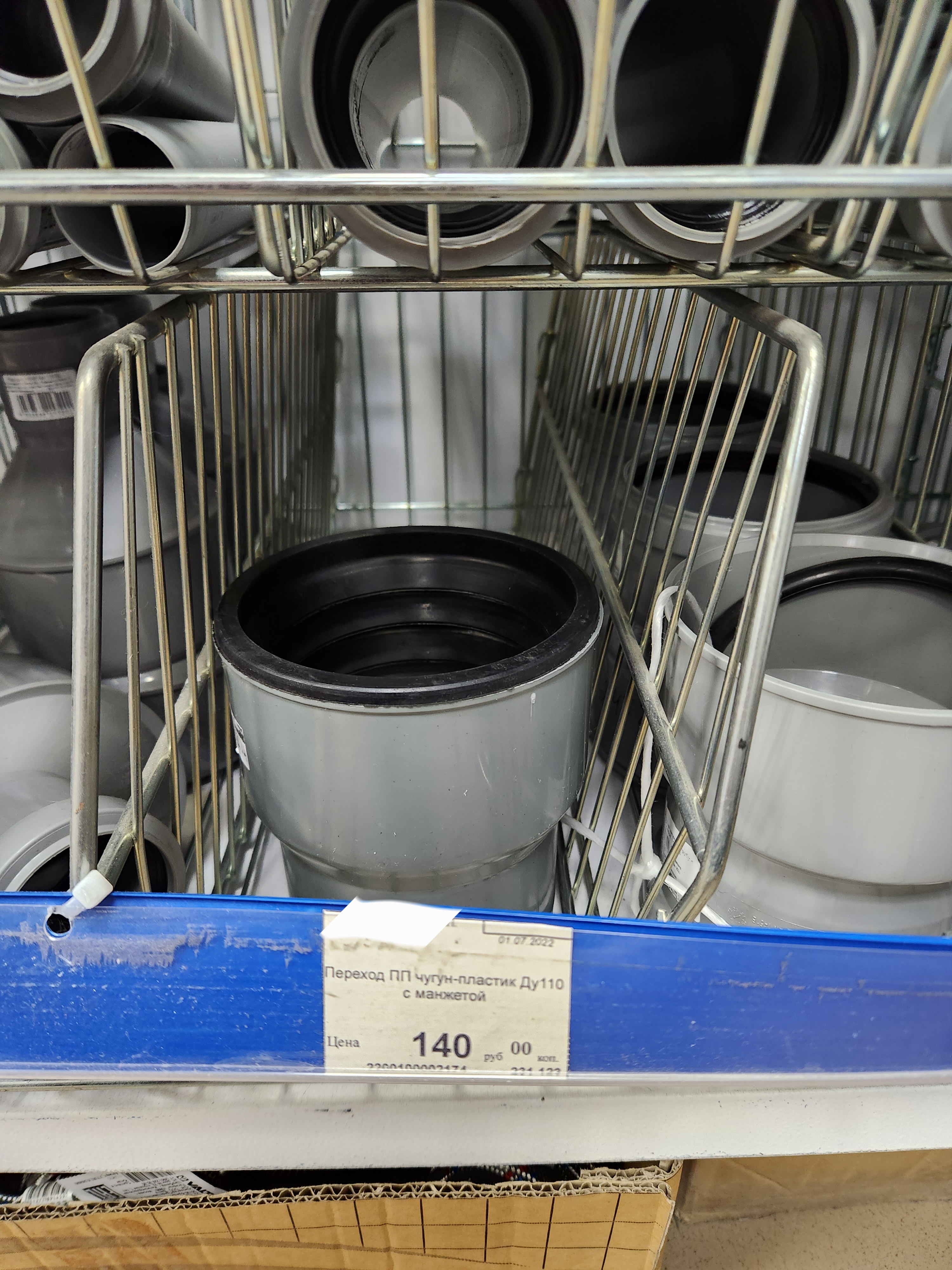

Почему нет, если есть? Вы просто манжету суете в раструб ту, которая туда не предназначена. Она для тапера, а не для раструба: на ней написано 100 мм, 100мм - это чугун. Вот такой переход. В нем манжета. В принципе ее можно натянуть и на 110. Но тогда она не влезет в чугун. Т.е ровно то, что вы имеете у себя. Неужели это так трудно понять?
Вот, сегодня в хозмаге сделал фото: отдельно переход с манжетой с чугуна на пластик. И там же манжеты есть: 123/110. И это разные манжеты. Но они могут и отдельно продаваться, почему бы и нет

master.msk написал:
ссылка
master.msk, Не буду спорить, для чего предназначены новые резинки. Однако полагаю, что Вы невнимательно прочитали про старую - так ?

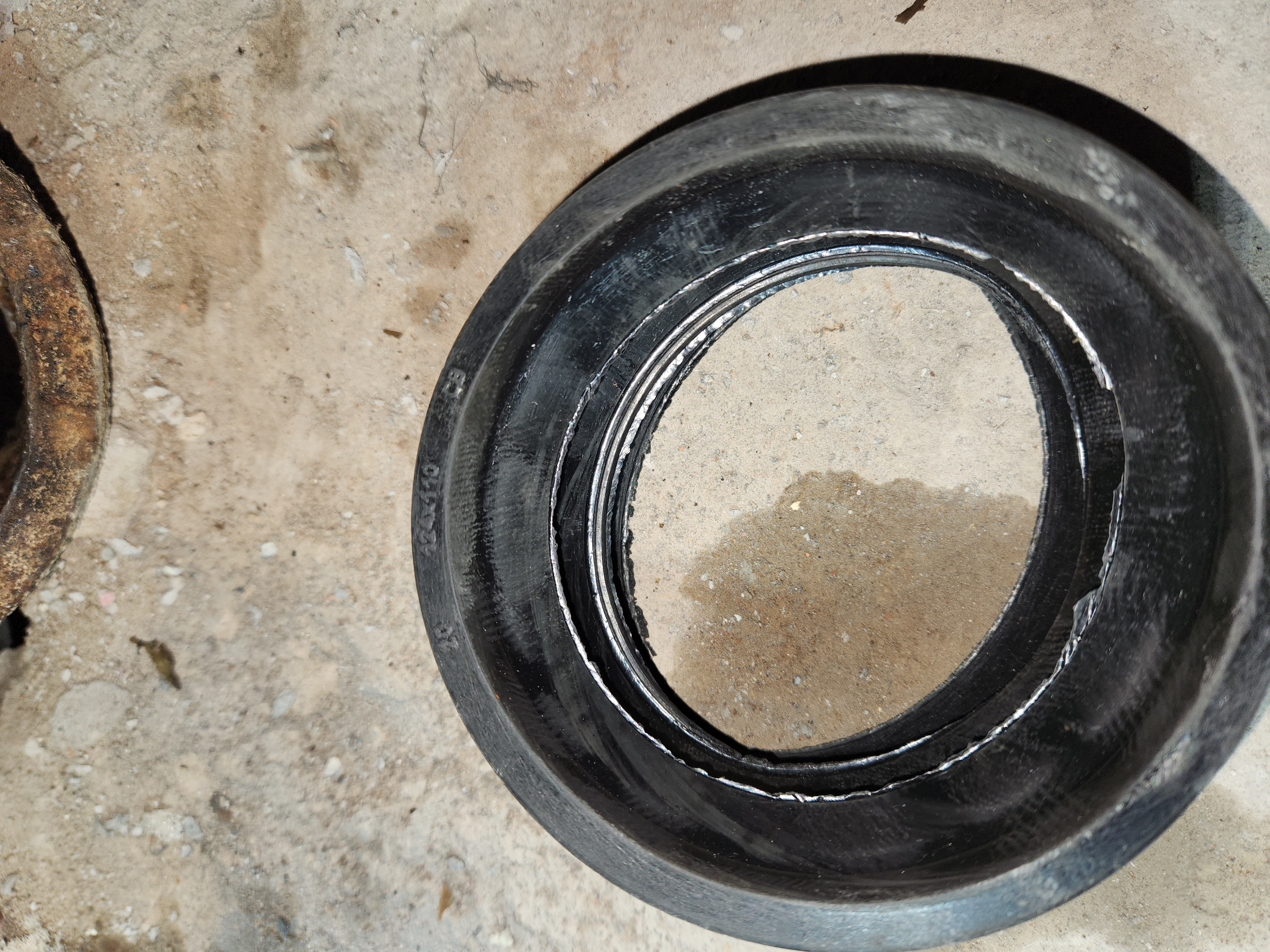

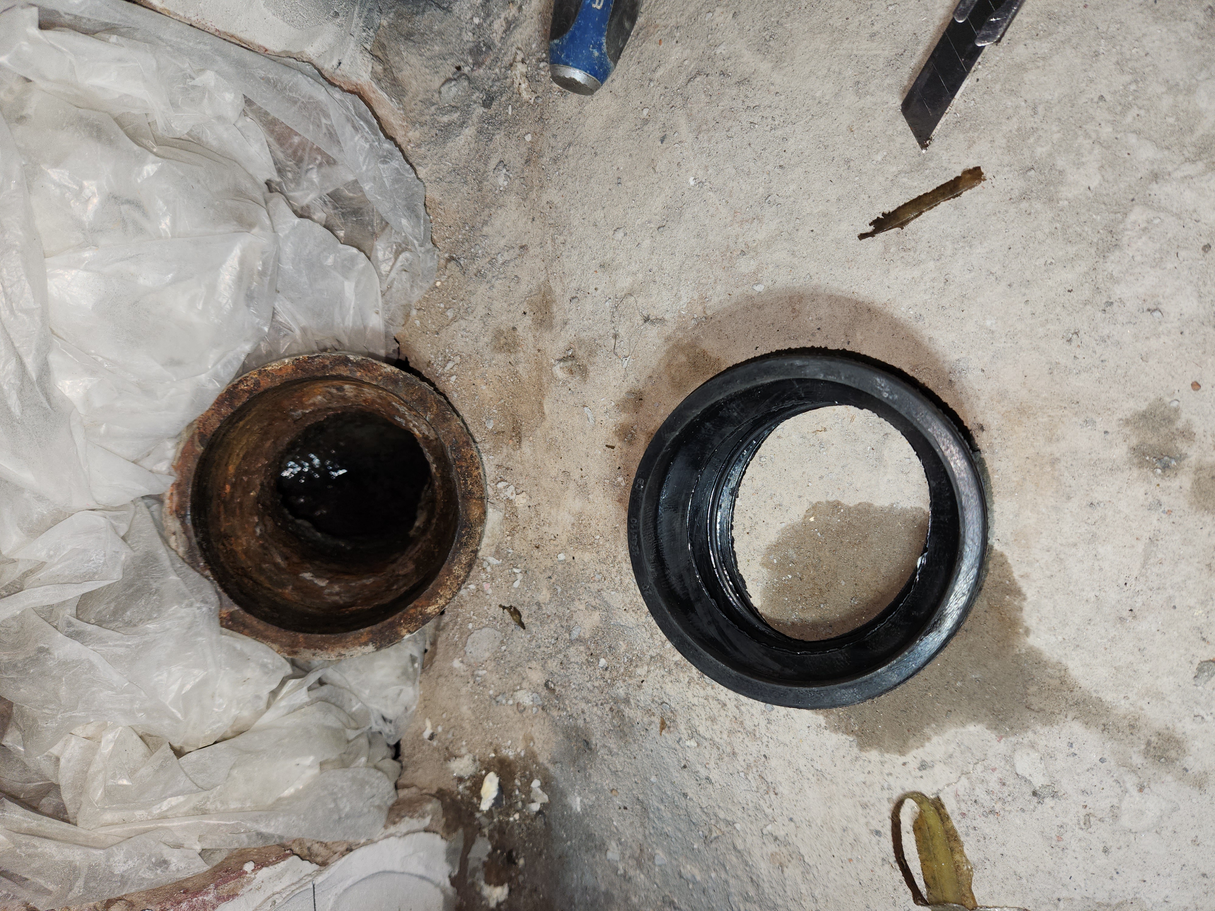

Смотрел в магазине раструб для соединения чугунной трубы в пластиковый стояк. В раструбе штатная резинка - очень тонкая/похожа на ту что установлена в стояке у нас. У продавца также была отдельная резинка (без надписей, но вроде 124/110), которая предназначена, по его версии, для чугунного стояка. Эта резинка мало чем отличается от той штатной в раструбе. Если эту дополнительную резинку ставить в тот пластиковый расруб, то 110мм труба туда тоже влезает. И это понятно потому что этот раструб прямой, а не конусный.
В этот раструб хорошо влезает даже та толстая резинка, которая у меня (фото давал выше). Но уже в эту резинку труба 110мм особо не лезет - насухо и на стеклянной витрине. Если намылить и приложить усилие - то наверное влезет.
Делаю вывод: этот чугунный стояк был спроектирован не для чугунных отводов а для пластиковых отводов, но советская чёрная труба была 108мм, а не 110мм.

Труба лезет в резинку если смотреть, но резинка с 110 внутри, вместо 100, не влезет в тапер.
Нормально лезет, с небольшим усилием. Естественно, надо мылить или смазывать специальной смазкой, без этого даже "родные" пластиковые трубы и фитинги не лезут.
Вот такая резинка например. Отлично влезла. Плотно, но без сверхусилий, хотя понятно, это субъективно. Если можно поворачивать, значит нормально, я так считаю.
