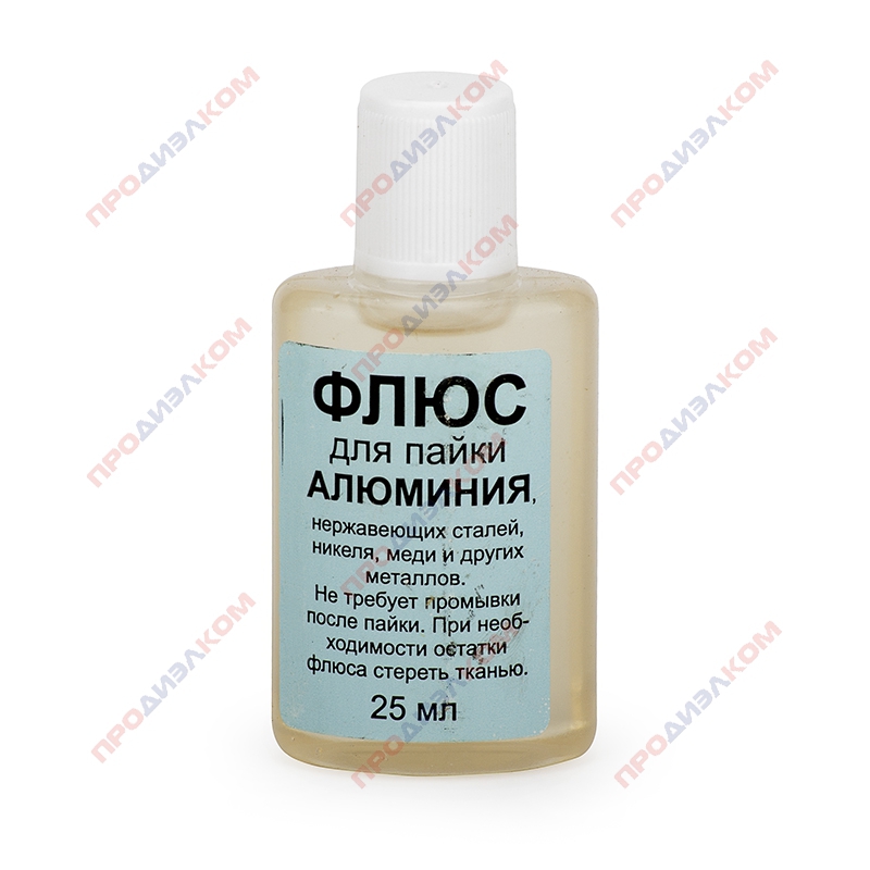

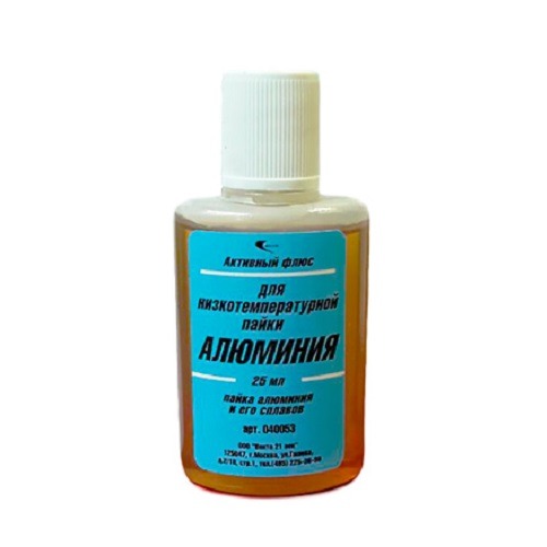

не теоретически, а практически так и делаю - цена флюса 100...150руб
вот такой
слегка желтоватый
А вот такой, более темный - работает плохо
Ал провода (да и медные тоже) зачистить от старых окислов - паять будет намного проще. АЛ провод нагреть паялом градусов до 80...100, потом нанести флюс, подождать минутку и лудить. Далее - скрутку паять с канифолью... Можно пробовать сразу скрутить зачищенные ал и медь, и лудить с флюсом - но не всегда прокатывает, т.к. ал похоже разный бывает - оди лудится легко, другой - долго возить паялом и не с первого раза. И да, именно паялом, и не перегревая флюс - нагревая медленно с паузой, чтобы флюс успел сработать, а не сгореть, и не мини горелкой - пробовал - не получается. Желательно не дешманский паяльник, который часто перегревается - лучше с регулятором, ну а дешманский - можно от диммера запитать. Например - такого, дешевенького: https://saray.ru/catalog/detail/shnur_dlya_bra_s_dimmerom_1_8_m_chernyy/

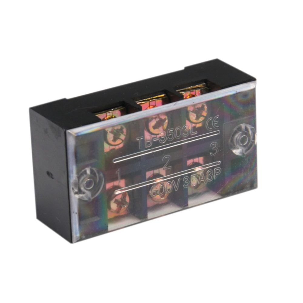

если уж винтовые - то проще использовать карболитовые клемные колодки, вот такие -
Суть в том - что под винтом есть пружинная шайба, которая на пластичном алюминии дает долговременно надежный контакт.
Но не маленькие они, и годятся для распред коробок.

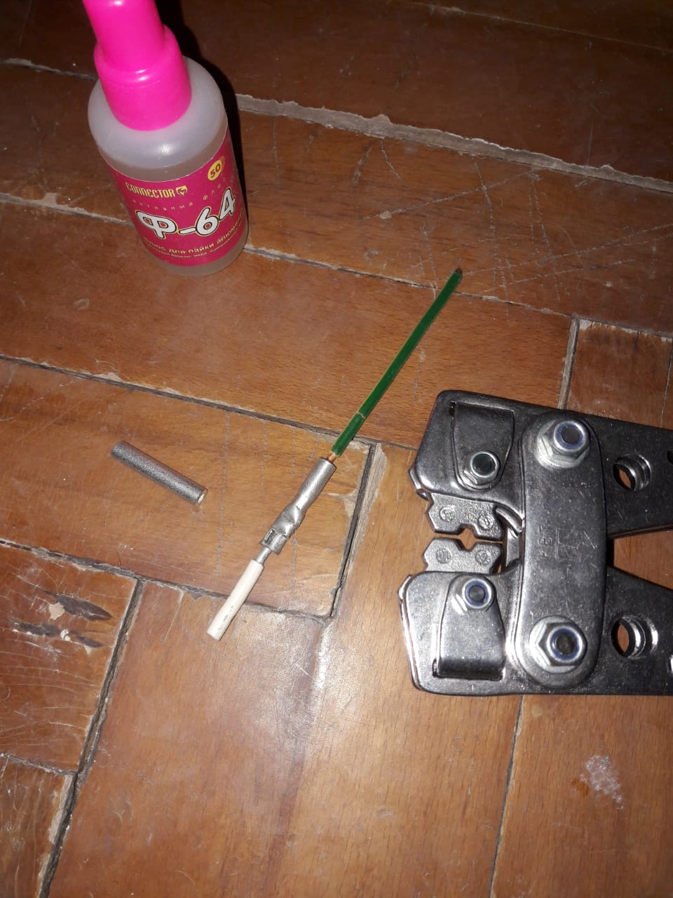

пробую так...?

Sdik_S, у вас гильза не подходит по размеру под матрицу, и под провод - при опрессовке шестигранником - должно быть плотнее и без отдавленных "ушей" на гильзе. Если сечение гильзы не заполнено - можно добить обрезками проводов, а вот с ушами - ничего не сделаешь, разве что пробовать не до конца жать (на добитой гильзе).
И да - если получится с гильзами - тоже в клеевую термоусадку, чтобы к контакту ал-медь не попадал влажный воздух.
