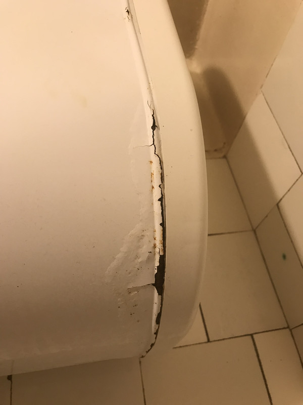

здравствуйте ! ржавеет корпус бойлера очень активно , сказывается большая влажность в ванной . посоветуйте пожалуйста , что можно предпринять , как перекрыть доступ к металлу воздуха и влаги , чтобы прекратить или замедлить коррозию ? чем и как правильно обработать ?
фото :
https://i.postimg.cc/Qx6p195x/0-C045-BF8-0399-4-CAA-877-B-2756121-B70-F3.jpg

igorrius, зачистить до блестящего металла. Убрать ржу преобразователем. Потом грунт-преобразователь и краска. Или эмаль три в одном типа Хаммерайт, или Ярославский спецназ

igorrius написал: сказывается большая влажность в ванной .
сделайте нормальную вентиляцию. А так то наверное и грибок уже есть... ?

куда ж без грибка , конечно есть . вентиляция с годами забита паутиной , жырами и пылью

BV написал: igorrius, зачистить до блестящего металла. Убрать ржу преобразователем. Потом грунт-преобразователь и краска. Или эмаль три в одном типа Хаммерайт, или Ярославский спецназ
BV,
помогите пожалуйста подобрать средства для обработки , у нас наверное не продаются указанные Вами средства .
    https://rozetka.com.ua/ua/gruntovka/c4626494/naznachenie-84989=413834/
что на этом сайте выбрать ?

BV, я никогда не сталкивался с чисткой вентиляции в многоэтажном доме . Это ж наверное надо со всеми жильцами предварительно надо согласовывать этот вопрос , надо , чтоб все закрыли вентиляцию , дабы мусор из нее не сыпался в квартиру ...

или тут может есть , что нужно : https://epicentrk.ua/ua/search/?q=%D0%B3%D1%80%D1%83%D0%BD%D1%82%D0%BE%D0%B2%D0%BA%D0%B0+%D0%BF%D0%BE+%D0%BC%D0%B5%D1%82%D0%B0%D0%BB%D0%BB%D1%83

вот этот вариант пойдет ? https://epicentrk.ua/shop/emal-hammerite-belyy-0-75-l.html написано , что можно на ржавчину наносить ...
