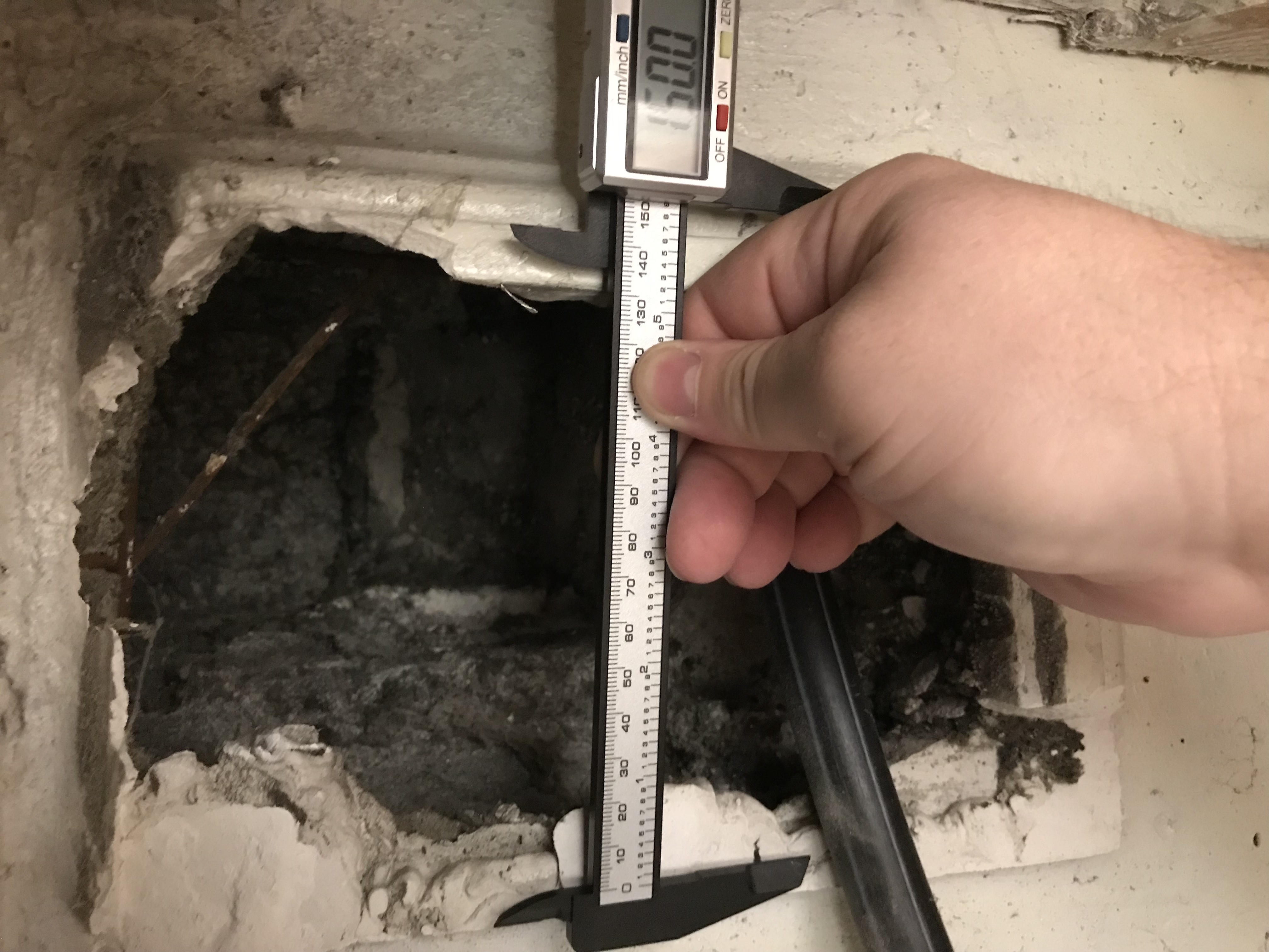

igorrius написал: вниз пробка из цемента , ниже явно у людей вентиляции нет , но вот и у меня тяга не появилась , подозреваю , что такие пробки из цемента могут быть чуть ли не на каждом этаже

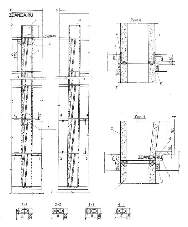

Вентканалы естественной вентиляции именно так и устроены! Ваш канал с "пробкой" - спутник, рядом идёт сборный, соединение с которым спутника происходит этажом выше. Примерно так:
Причин отсутствия тяги может быть множество, увы. Необходимо привлекать настоящих специалистов. Например, бывает, что не пробито соединение спутника со сборным каналом.

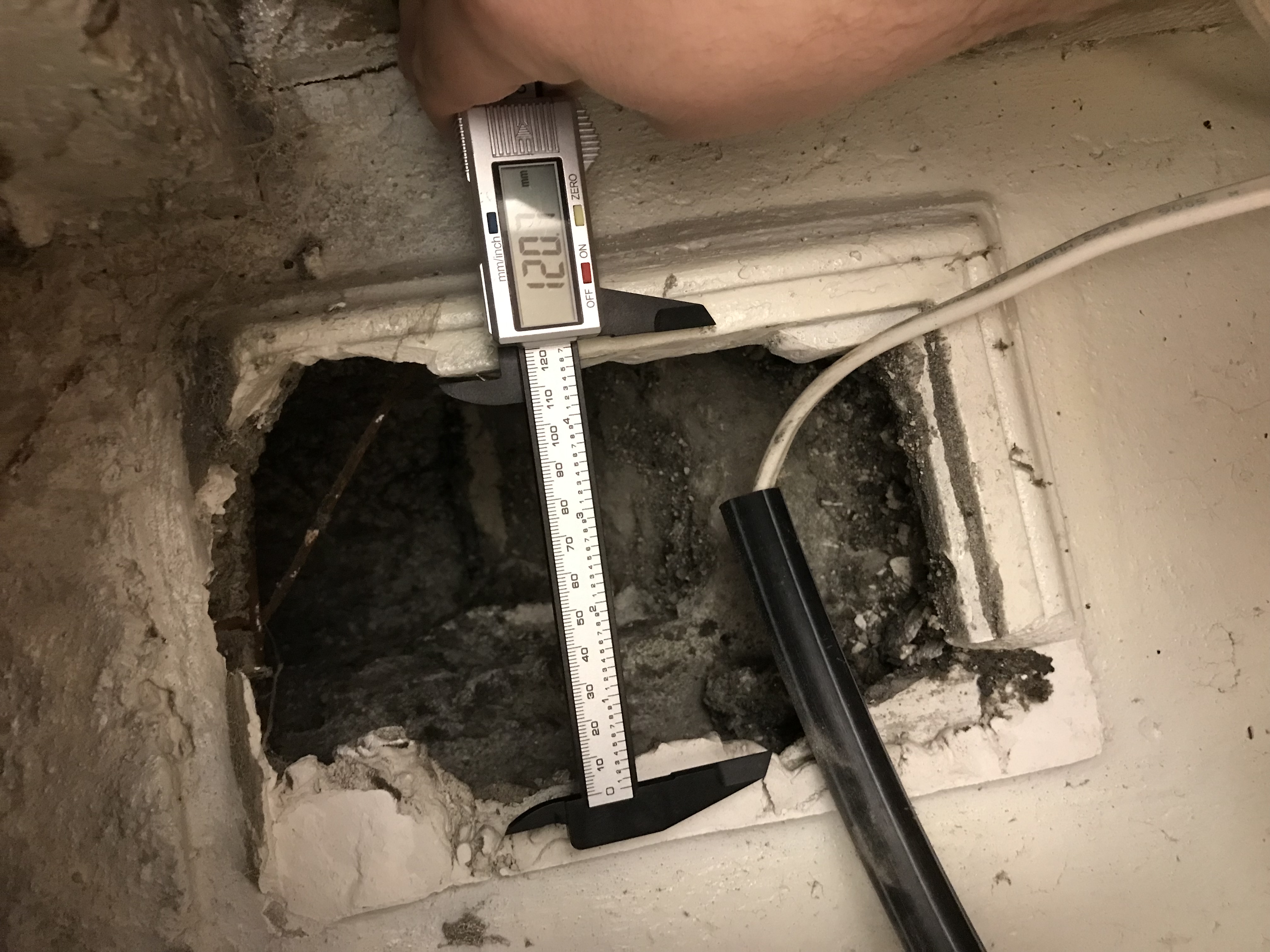

Mazayac, а почему тогда на кухне нет этой пробки , только в туалете ?
а на кухне так :

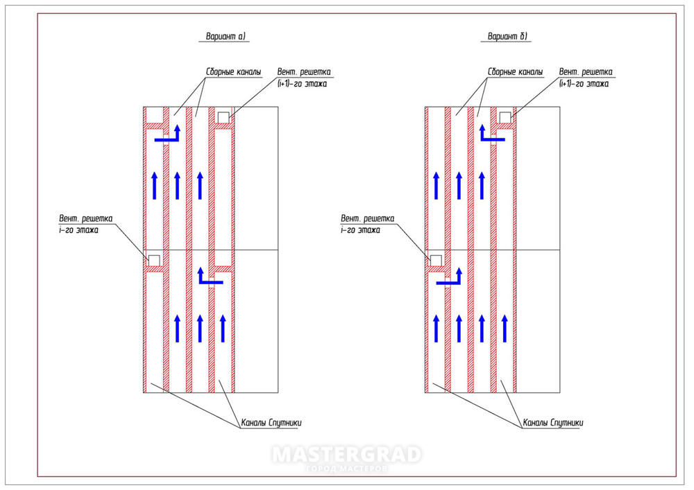

igorrius, отличный подход к диагностике, респект! На кухне строители могли пробить отверстие не в тот канал - в проходящий транзитом сборный, а не индивидуальный.
Тема оч. сложная, надо лазить вверх-вниз по каналам на десяток метров эндоскопом с жёстким кабелем и то потом непонятно, нарисуется ли рецепт лечения... И "пробка" может быть не пробкой, а реальным дном вентканала типа такого:
