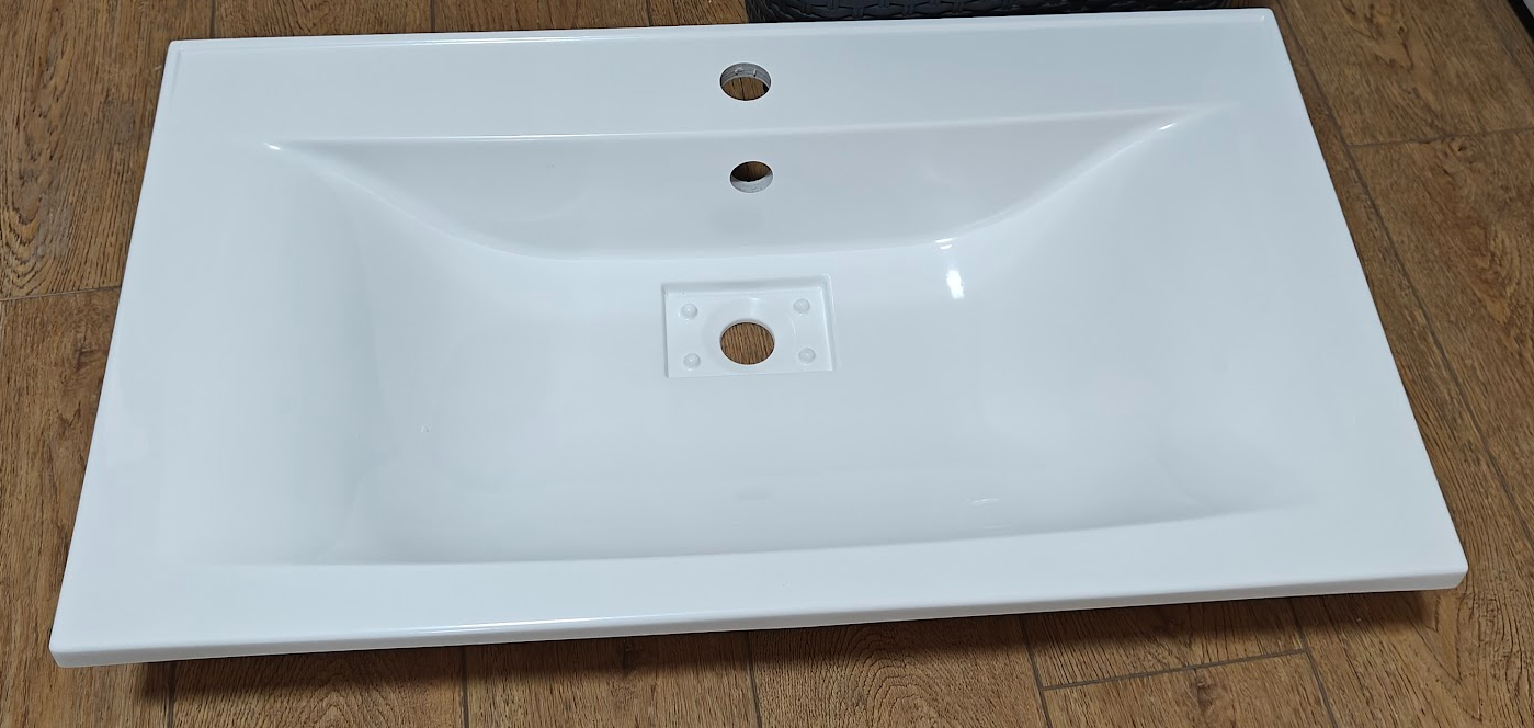

мплектный к раковине выпуск - 40. Сифон МакАльпайн - 32. Не хочу ставить комплектный сифон, говно гофрированное.
Сифон 40й стоит 180 рублей. При этом не бутылочный и не тощий до неприличия.
АНИ Пласт D0120

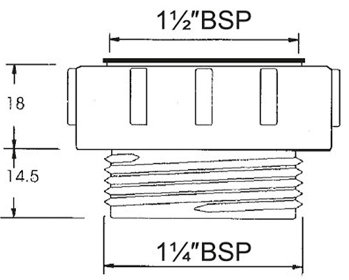

Блин, засада. Комплектный к раковине выпуск - 40. Сифон МакАльпайн - 32. Не хочу ставить комплектный .....
HC54 10000427921000011015

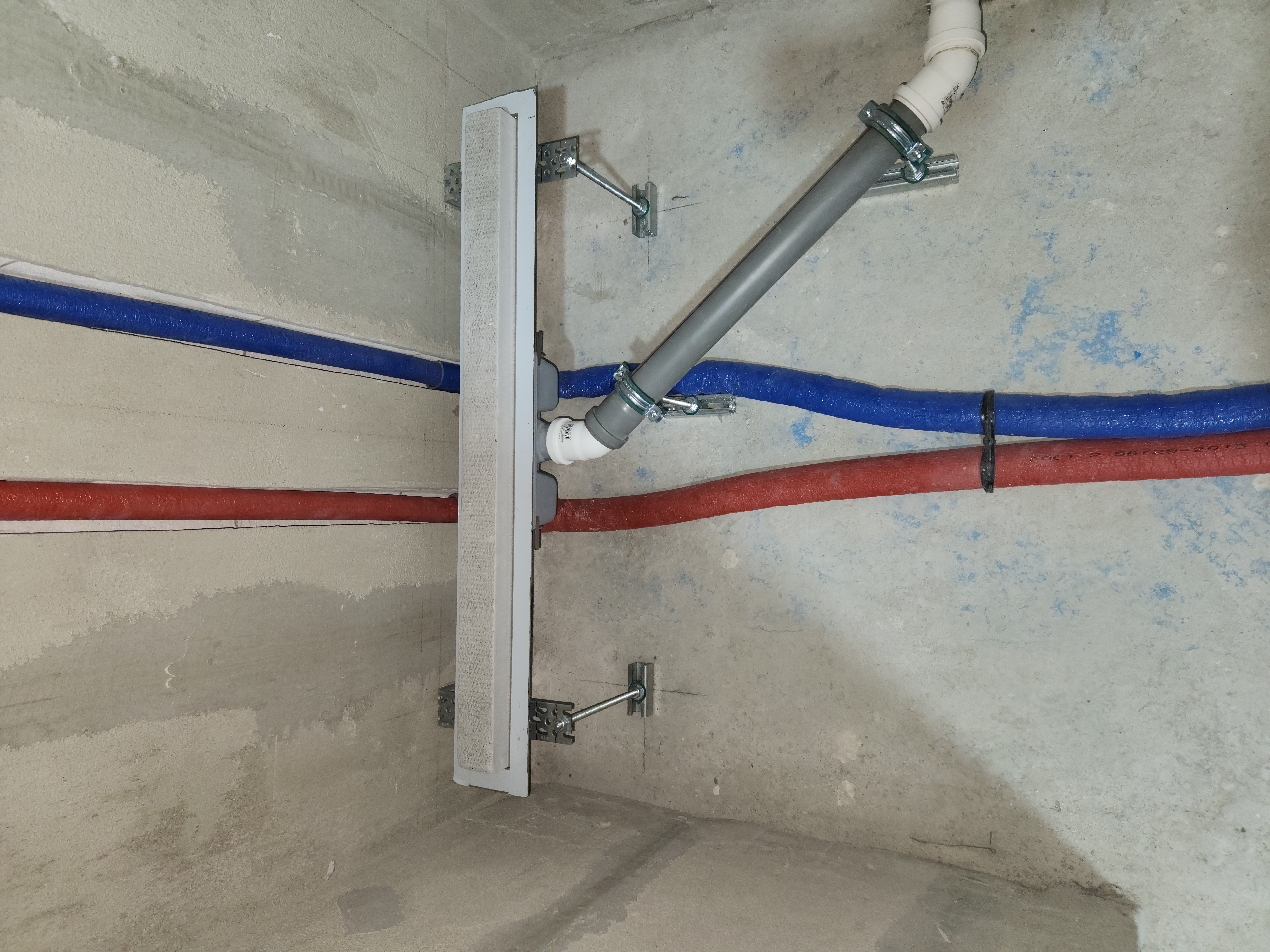

Поставили душевой трап между унитазом и стояком.Теперь переживаю, будет ли нормально работать.К сожалению уже плитка уложена, мне бы понять, в принципе будет работать или отдирать плитку и всё переделывать.Фото в альбоме в профиле, форум не даёт вставить фото даже из альбома.
Сообщений: 140086
30.03.2026 в 20:04:56
overvolt, ну как-то будет с учетом шариков в затворе. Так-то так лучше не делать.... начиная с выбора трапа. Что мешает проверить, если уже все стоит?
master.msk
master.msk
Регистрация: 20.11.2008
Сообщений: 18068
30.03.2026 в 20:06:51

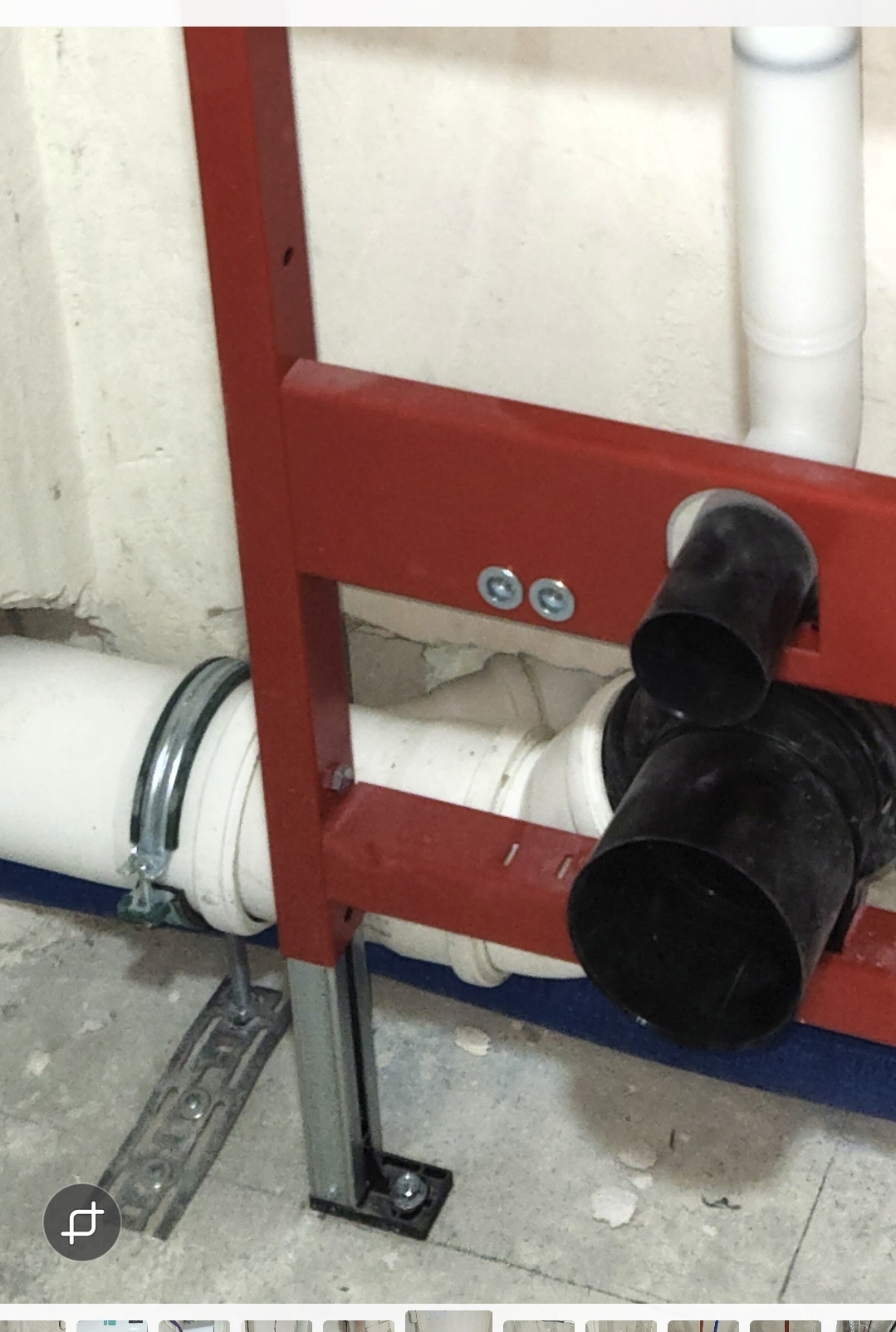

overvolt,  проверьте, да, должно заливаться в трап. Насколько много и как быстро будет засираться отвод, зависит от объема и скорости слива унитаза и от высоты гирозатвора трапа. В любом случае, так не должно быть. Как называется унитаз? Трап? Артикул, название.
Должен быть 45 отвод 20240626_132504 1000042940
Сообщений: 140086
30.03.2026 в 20:36:28
master.msk написал 30.03.2026 в 20:06
Разве это важно? На Али может по разному называться)
https://tim-zeissler.ru/products/trap-lotok-tim---zeissler-s-gorizontalnym-vypuskom-reshetka-v-krugluyu-yachejku---70-h-350mm---f50-gidrosuhaya-zaschita-ot-zapahov
Там на фото все понятно - шарики основное чтоб не вонял)

Ёмаё... Раковина - общее название. И умывальник, и кухонная мойка - это раковины. Докопались блин.
Всё равно как и рояль, и пианино - оба фортепиано.

31.03.2026 в 12:44:44
master.msk написал 27.03.2026 в 17:08
HC54
Да, нашёл такой на озоне, едет.

Шуруповерт написал 31.03.2026 в 12:42
Хотите чтобы еще раз вам написал, что как правило у умывальников сифоны 32, у раковин 40. Но умывальники проверять нужно все равно, чтобы потом переходники не искать.

31.03.2026 в 13:16:53
BV написал 31.03.2026 в 13:00
Это что? Будет стоять в ванной, планируется мыть руки, мыть и брить морду лица, и чистить зубы. image
